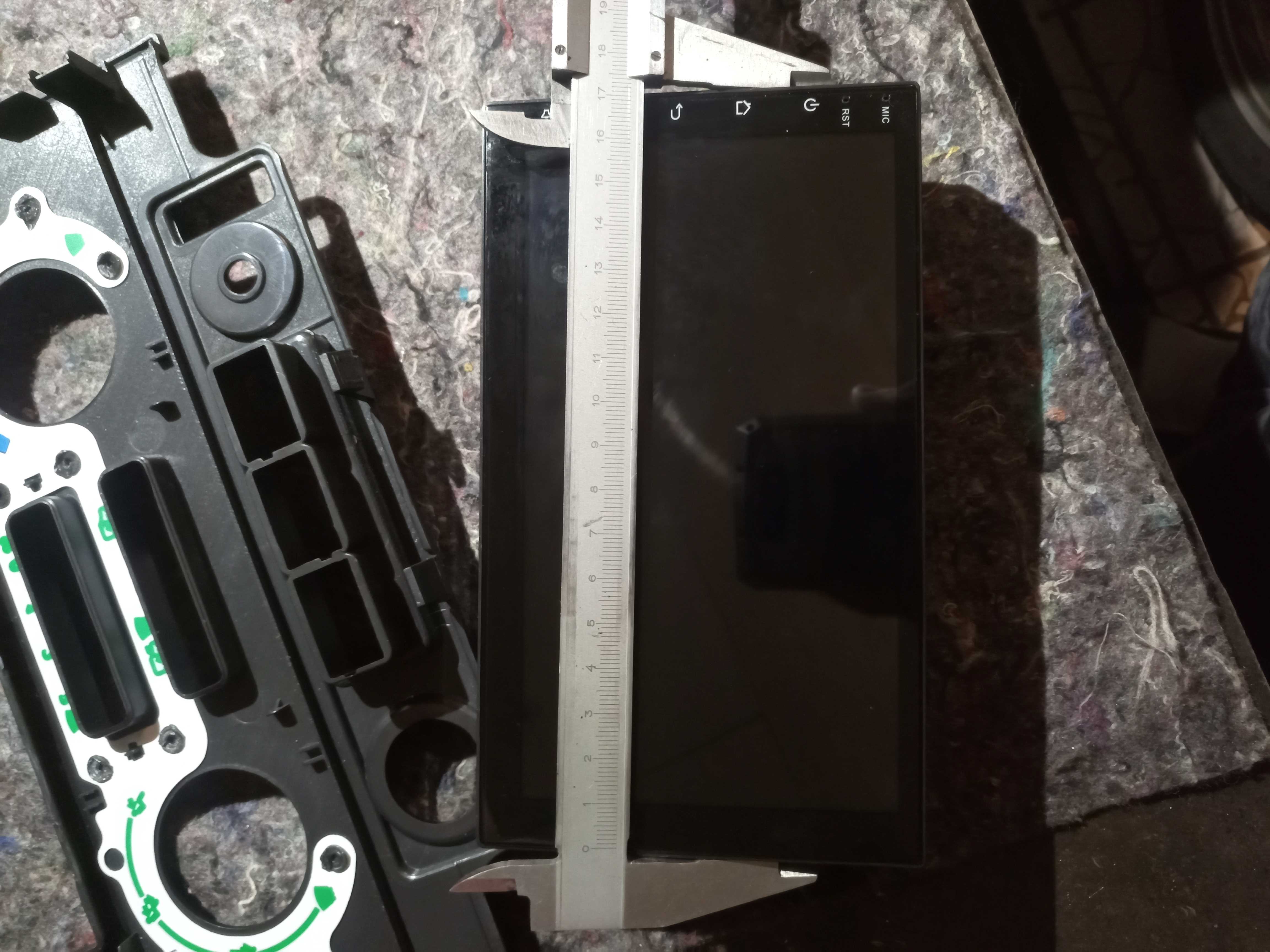

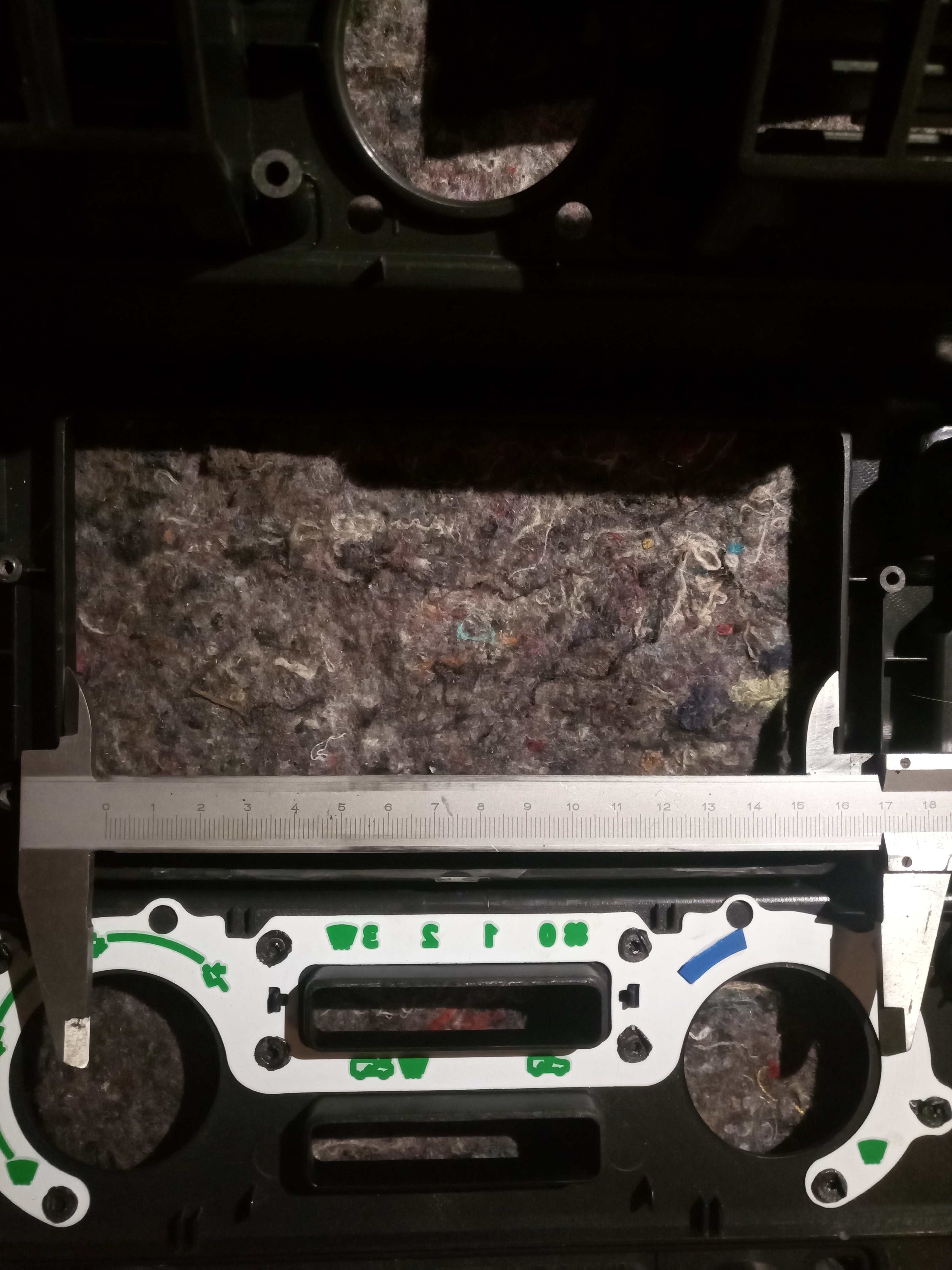

Donc le logement (ouverture) sur les façades font exactement 172 mm x 100 mm et le poste fait 178 mm x 102 mm. Donc il va falloir agrandir tout ça et ça ne va pas être une partie de plaisir , c'est très long pour ajuster parfaitement l'ouverture.

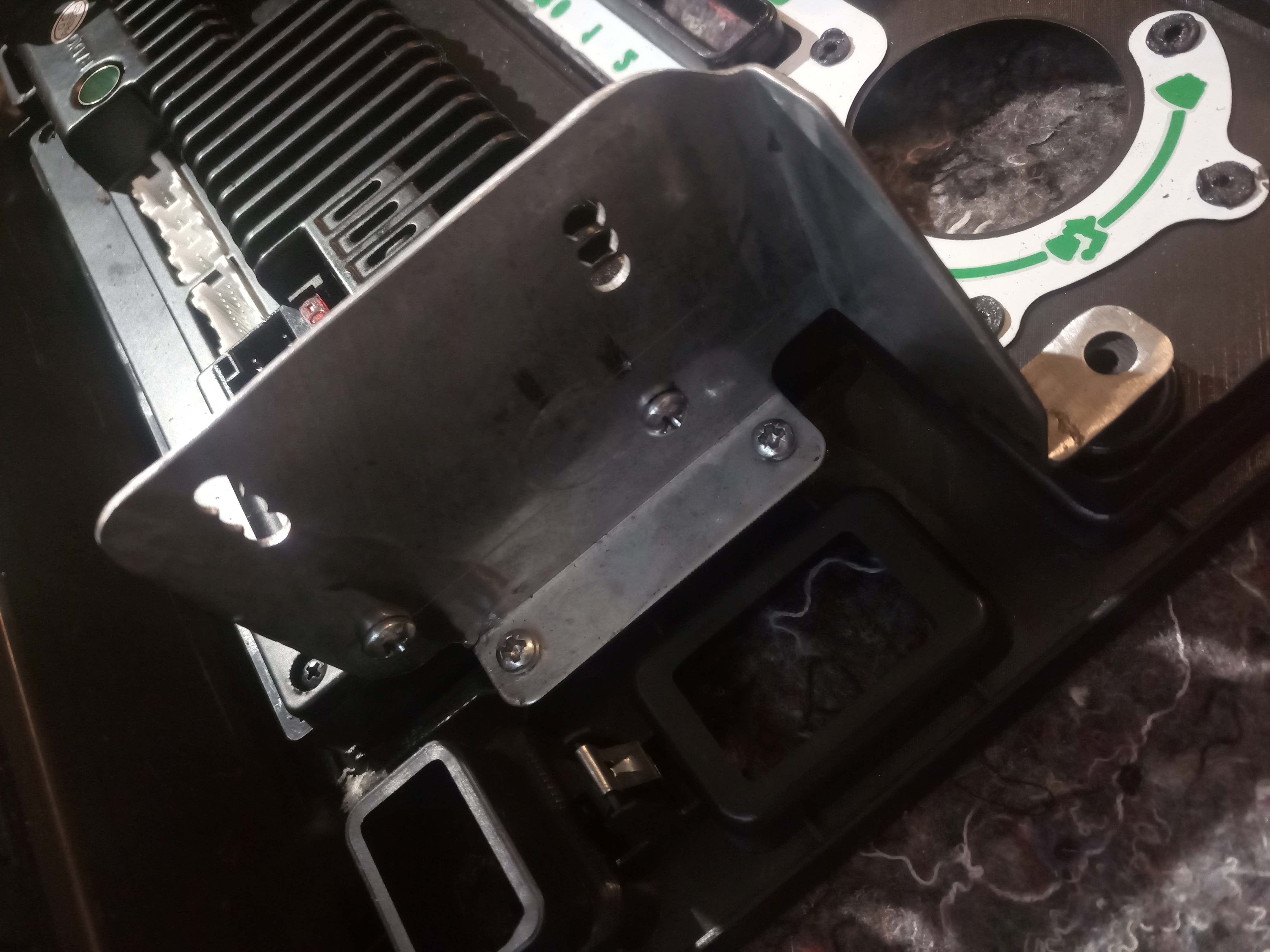

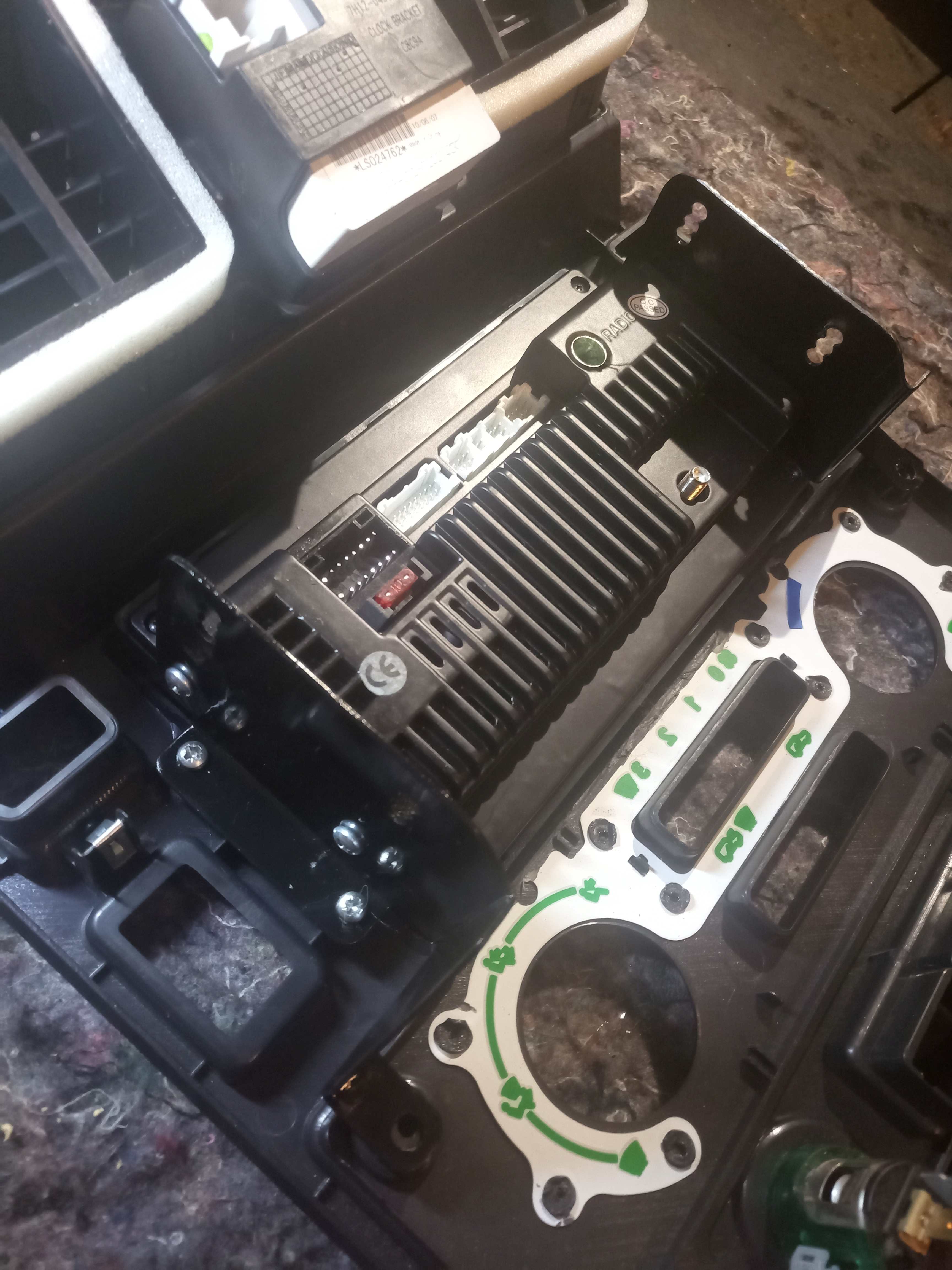

Ensuite les pattes de maintien de la radio ne s'adaptent pas bien avec mon modèle .Elle sont trop courtes en largeur et trop hautes. Les trous ne correspondent pas du tout avec ceux de la radio. Il a fallu que je les retaille , les prolonge , les soude , les perce et que je les ajuste au mieux afin d'éviter toute contrainte avec la façade . Une fois terminée mise en peinture des pattes de fixation (bombe de noir carrosserie).

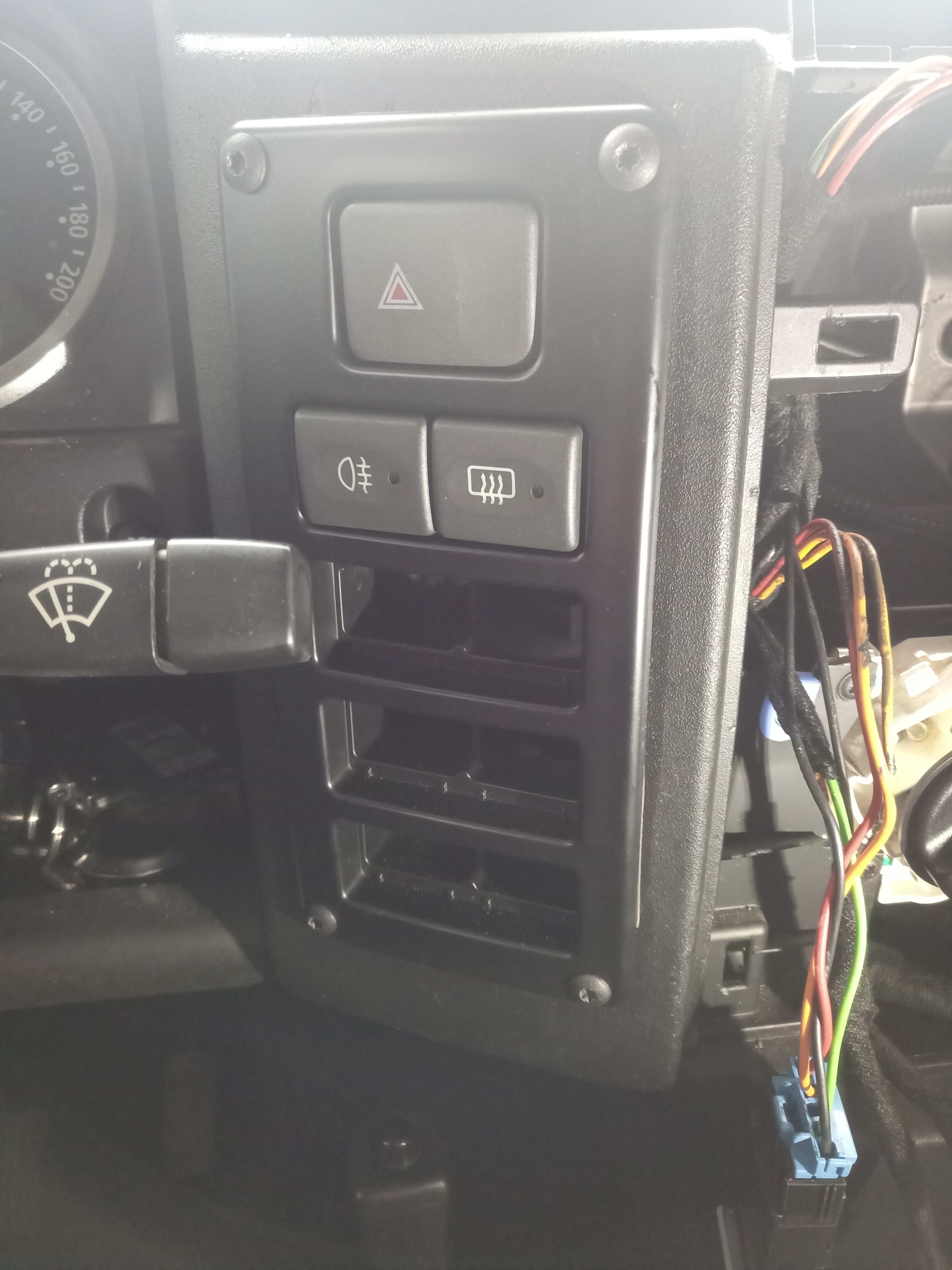

Découpage du tableau de bord pour mise en place de la platine de déport des boutons. Attention prendre son temps afin de ne pas se louper , c'est assez long à faire pour que la découpe soit propre et parfaitement bien ajustée (moins de 0.5 mm). Pour la fixation j'ai opté pour 4 vis en plus du double face présent sur la platine (double face inefficace). Vis à tôle empreinte torx et clips à pince pour tableau de bord . Attention le plan d'appui de la platine de chez MUD n'est pas plat idem pour celle d'Aliexpress. J'ai utilisé un pistolet thermique pour les remettre en forme pour avoir une surface presque
plate adaptée à la très légère courbure du tableau de bord.

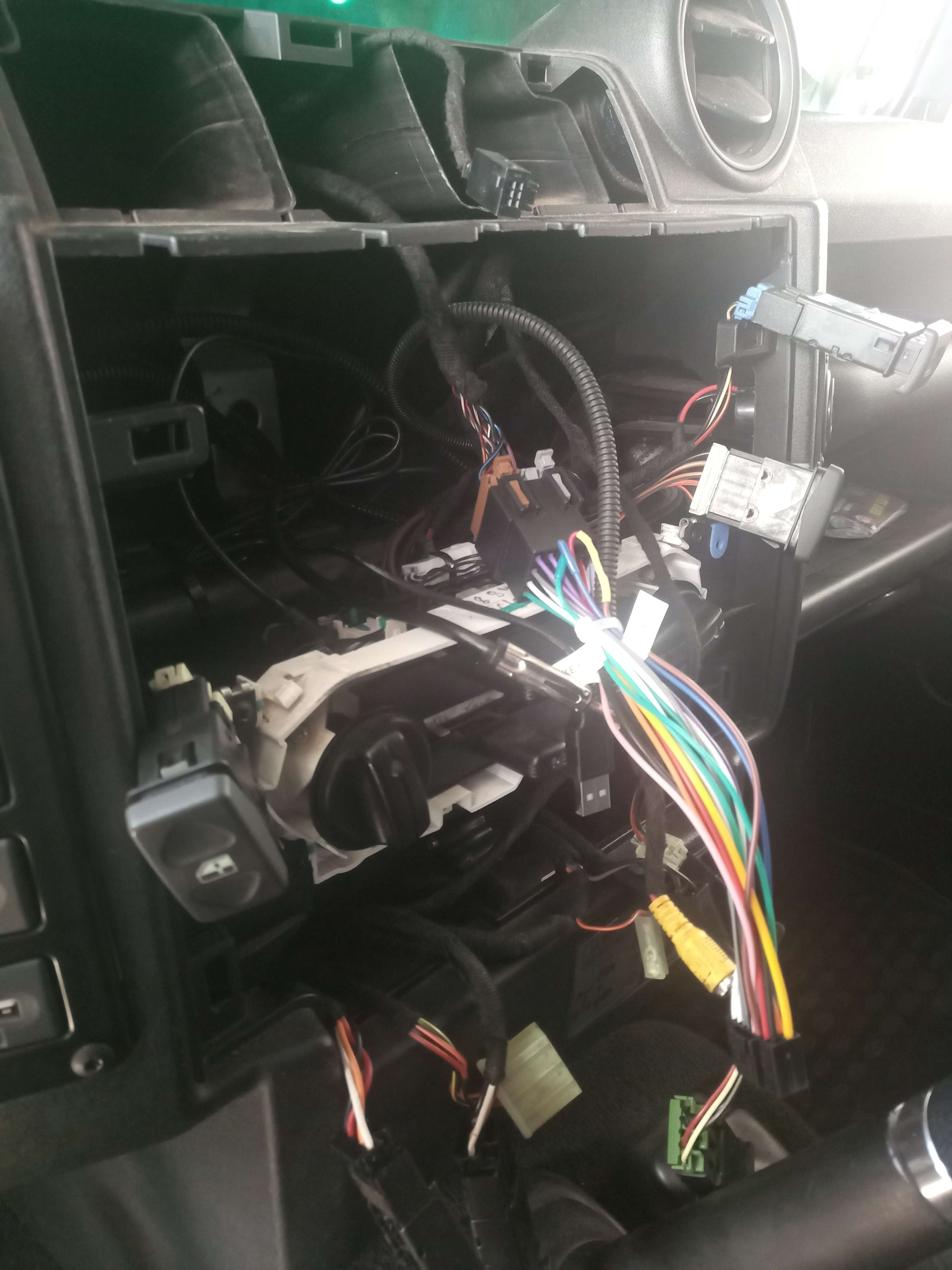

Il a fallu que je modifié un peu le faisceau d'origine du Def mais juste au niveau du bouton lave glace essui glace arrière . Je n'ai rien coupé , j'ai juste détricoté le ruban toilé adhésif pour faire deux faisceaux séparés. Bien entendu j'utilise uniquement de la toile adhésive pour faisceaux automobile.
Admirez le bazar.
Attention l'alimentation électrique de la radio du Defender n'est pas tout a fait conforme au faisceau adaptateur de chez Aliexpress. J'ai dû inverser 2 "pin" entre le fil rouge et le fil jaune de l'adaptateur. Fil jaune pour le + permanent du poste (fil violet sur le Def) et fil rouge + après contact. Si vous ne faites pas cette manipulation la radio ne gardera pas en mémoire le réglage des stations . Pour déclipser les "pin" de la fiche (adaptateur Aliexpress) ça se fait avec une aiguille à coudre assez forte .

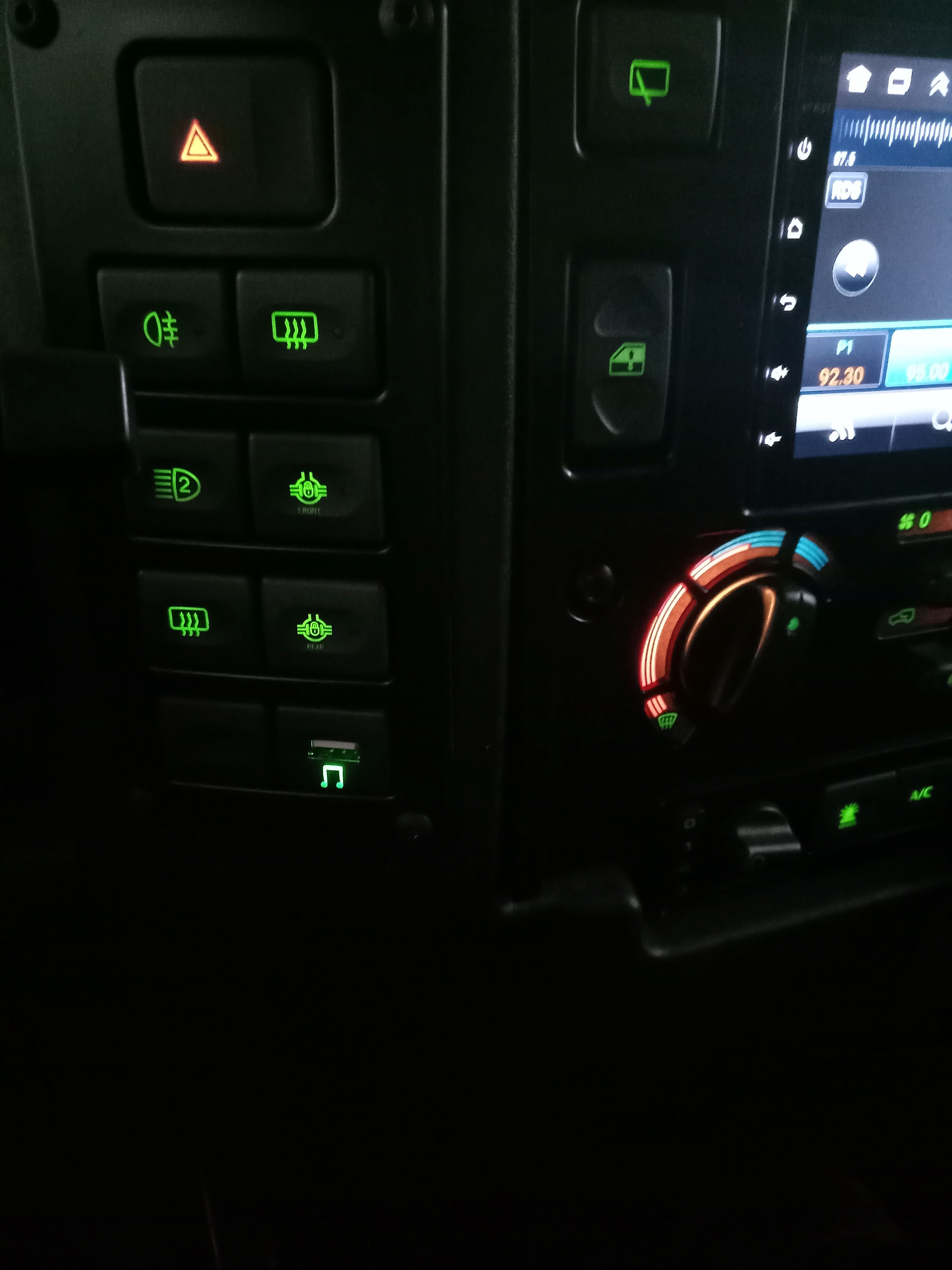

Résultat final.
Façade déportée , les switch en plus 1 blocage pont avant + 1 pont arrière + 1 pour les rampes Led + 1 antibrouillard .

Déja sur mon Def je n'avais pas les boutons de sièges chauffant , à la place il y a une commande pour la pompe à gasoil de la réserve du réservoir additionnel et aussi la commande du réchauffeur gasoil du filtre séparateur d'eau qui aussi s'enclanche en dessous des 3°. Ensuite il y a une commande de plus pour les antibrouillards , les 2 rampes Led combo, le blocage du différentiel avant , le blocage du différentiel arrière . La commande du compresseur fixe est quand à elle fixée sur la rehausse du cuby box. Donc il faut bien monter une console déportée pour y loger les fonctions supplémentaires . Comme j'ai bien l'uniformité j'ai choisi des switch identiques à l monte d'origine et en plus ils prennent moins de place que des switch d'autre marque.
