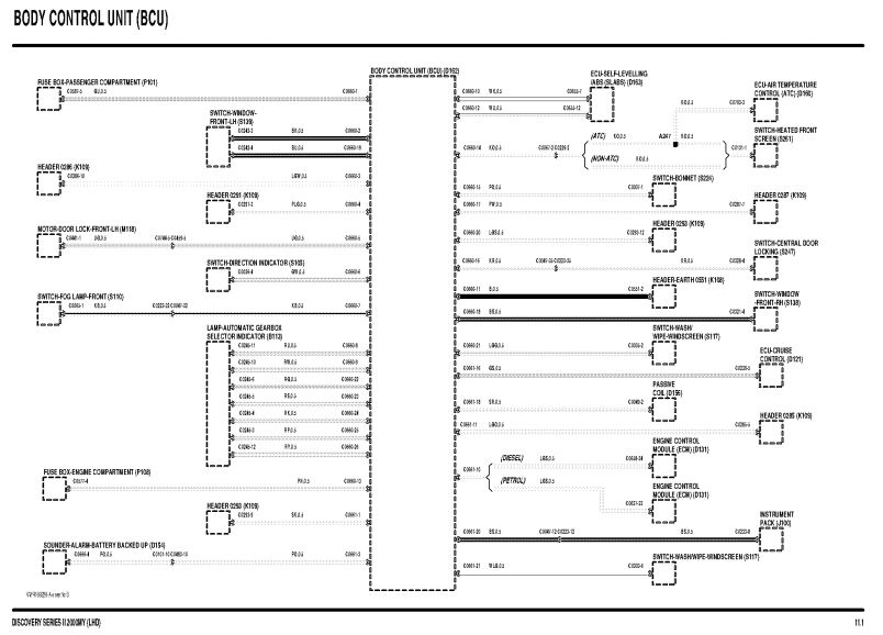

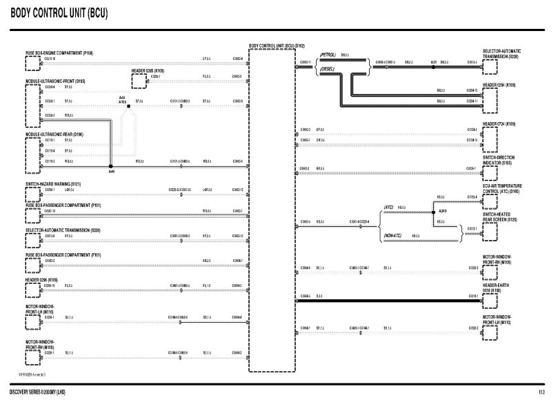

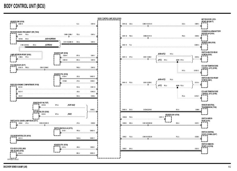

Re: BCU Discovery 2 TD5
C'est un "Mini-ECU", contrôlant les alarmes, les issues (serrures de portes, code EKA, mouvements des glaces), le réglage électrique des rétroviseurs, les essuie-glaces et lave-glaces, la lunette arrière chauffante, les feux de détresse, le toit ouvrant (si présent), le chauffage des sièges (idem)...
On voit sur les schémas ci-dessous qu'il est en connexion avec tous les systèmes de gestion du véhicule.
Sur le Disco SII, il est situé derrière la boite à gants passager (si conduite à gauche).
Il doit être programmé en fonction du véhicule et les clefs doivent être appairées avec lui.
Sa programmation relève d'un garage spécialisé L-R. Voir, (par exemple et pour info), une page du site anglais de Turner ( https://www.turners-garage.com/index.ph ... u-exchange ).
Est-ce possible avec un Nanocom ? Je l'ignore.
Amicalement.
