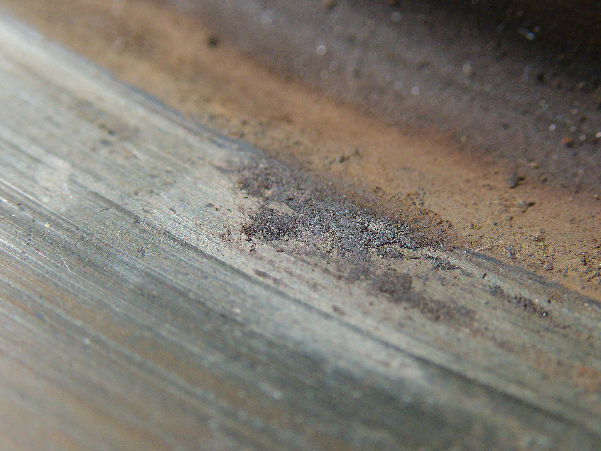

Bon voilà la raison.
En repoussant les plaquettes coté droit, de la saleté en tombée entre disque et plaquettes. Après purge j'ai appuyé bien fort, avec l'assistance, pour vérifier qu'il n'y avait pas de fuite. Cela a compacté les saletés.
Un coup de soufflette avant de rappuyer sur les freins, ou avant de repousser les plaquettes aurait évité ce problème.
