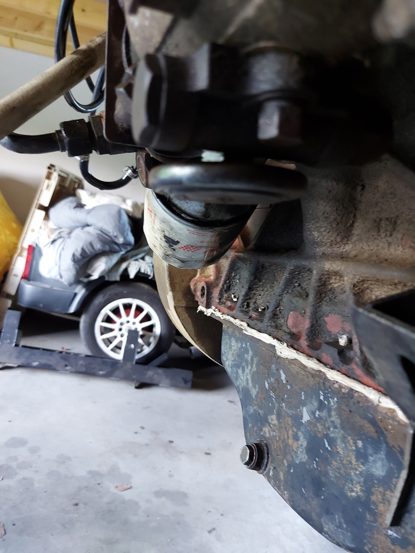

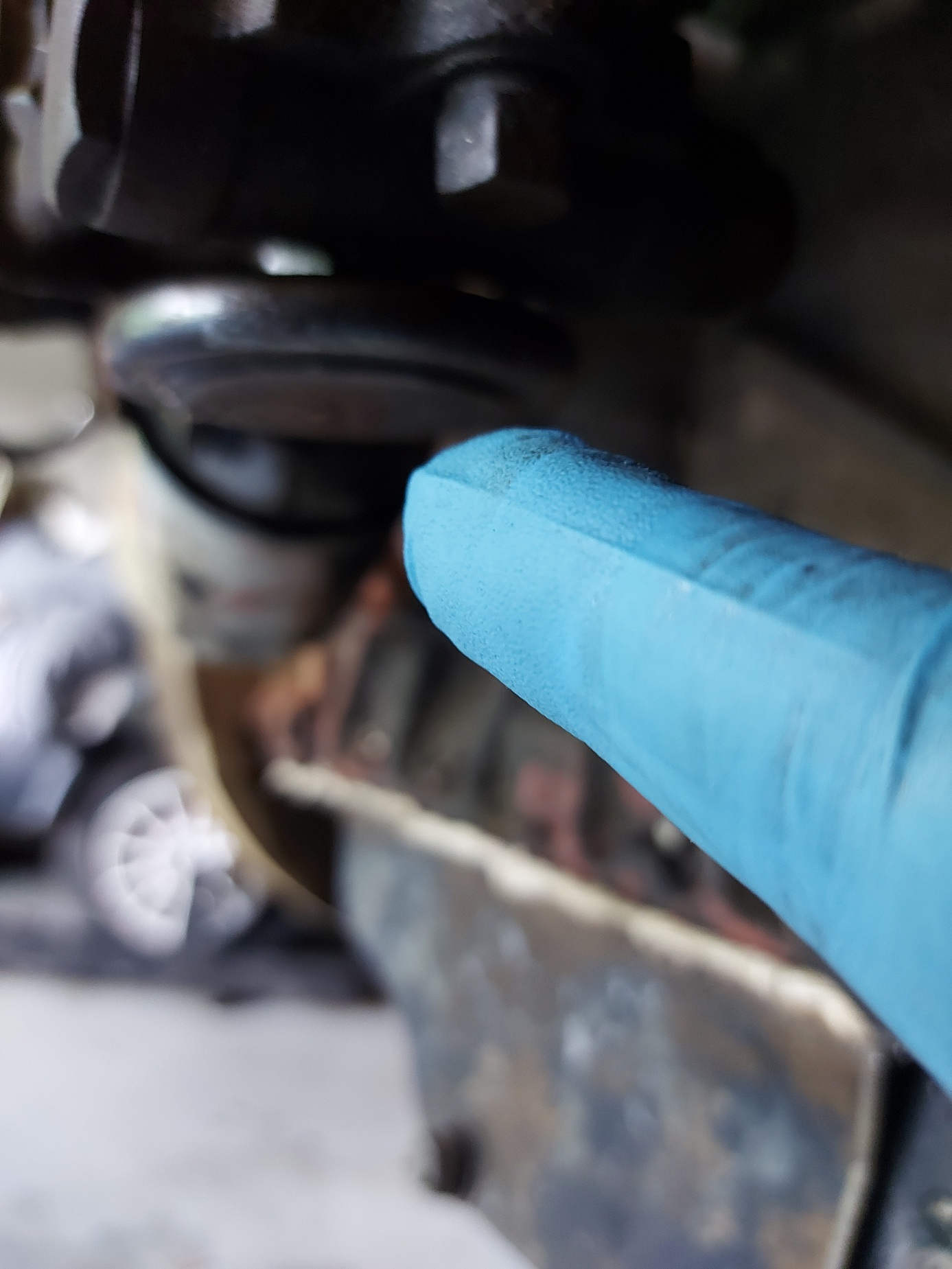

Re: Démarrage 2.5 TD
ci joint photo de l'endroit de la fuite de gasoil.
Quelle en est la cause?
Ed
Ed
- Messages : 1745
Salut , c'est la capsule de compensation a l'avance qui n'est plus étanche ; il faut la remplacer !Edland a écrit : 23/05/2024 9:15 ci joint photo de l'endroit de la fuite de gasoil.
Bonjour Stef,
Où puis-je trouver cette pièce ?
Cdlt.
Ed
Cdlt.
Ed
- Messages : 1745
Salut ; Chez un diéséliste .
Merci nomansland,
Difficile à trouver dans le 26 il ne vende qu'aux professionnels...
- Messages : 13977
As tu essayé un diéseliste qui soit sous l'enseigne Bosch service ?Edland a écrit : 24/05/2024 23:54 Difficile à trouver dans le 26 il ne vende qu'aux professionnels...
Merci pour l'information.
Je vais essayer chez eux.
Merci .
Cdlt.
Ed
