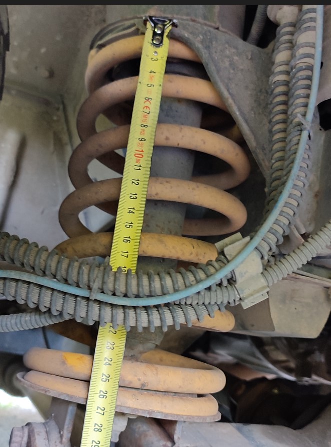

Je déterre ce sujet car j'envisage de changer mes amortisseurs avant, et j'essayais de savoir si mon disco 200TDI était rehaussé ou pas ???
Je n'ai pas d'historique de la part du précédent propriétaire, il est équipé de ressorts jaunes à mon avis pas d'origine.(voir photo)
Il n'y a pas de rehausses sous les ressorts, mais il se peut qu'ils soient plus longs que des ressorts standard.
Leur longueur montée, véhicule à l'horizontale, (pas chargé) est d'env. 270 mm, on voit 265 sur la photo, mais le mètre était mal positionné.
(c'est idem de chaque coté).
Le bas de caisse à l'arrière des roues AV est à 400 mm du sol. (idem de chaque coté)
J'ai consulté plusieurs post sur le forum concernant l'échange des amortisseurs et les différents ressorts, mais je ne trouve pas de réponse à ma question.
A votre avis, c'est la hauteur standard ?
Je pourrais aussi démonter les amortisseurs et vérifier la longueur et la course, mais ça m'oblige à immobiliser le véhicule le temps de passer commande...
Merci pour vos retours.
Messages : 13978
Re: Rehausse et stabilité
JLdisco46 a écrit : 03/06/2024 20:37 Bonjour à tous,
En donnant la distance d'une partie de la caisse au sol, sans donner le rayon sous charge de tes roues, il sera difficile de comparer avec un autre Disco 200 Tdi.
En mesurant des distances, reproductibles facilement par d'autre, entre pont et châssis, on ferait fi de la dimension des roues.
JLdisco46
Messages : 24
Enregistré le : 07/09/2020 8:51
Message non lu par JLdisco46 »
OK !
Il me semblait que ce que j'ai donné en première info, était le plus facile à vérifier puisque c'est la longueur du ressort, pris dans sa position "montée"
La hauteur du châssis, c'est davantage "pour info" (les roues sont standard).
Si je mesure entre pont et châssis, au niveau des silent bloc de buttées pont/chassis, (à l'avant) j'ai env. 85 mm entre pont et buttée caoutchouc et env. 140 mm entre pont et châssis.
Sinon, personne ne s'est jamais posé la question avant moi ?
