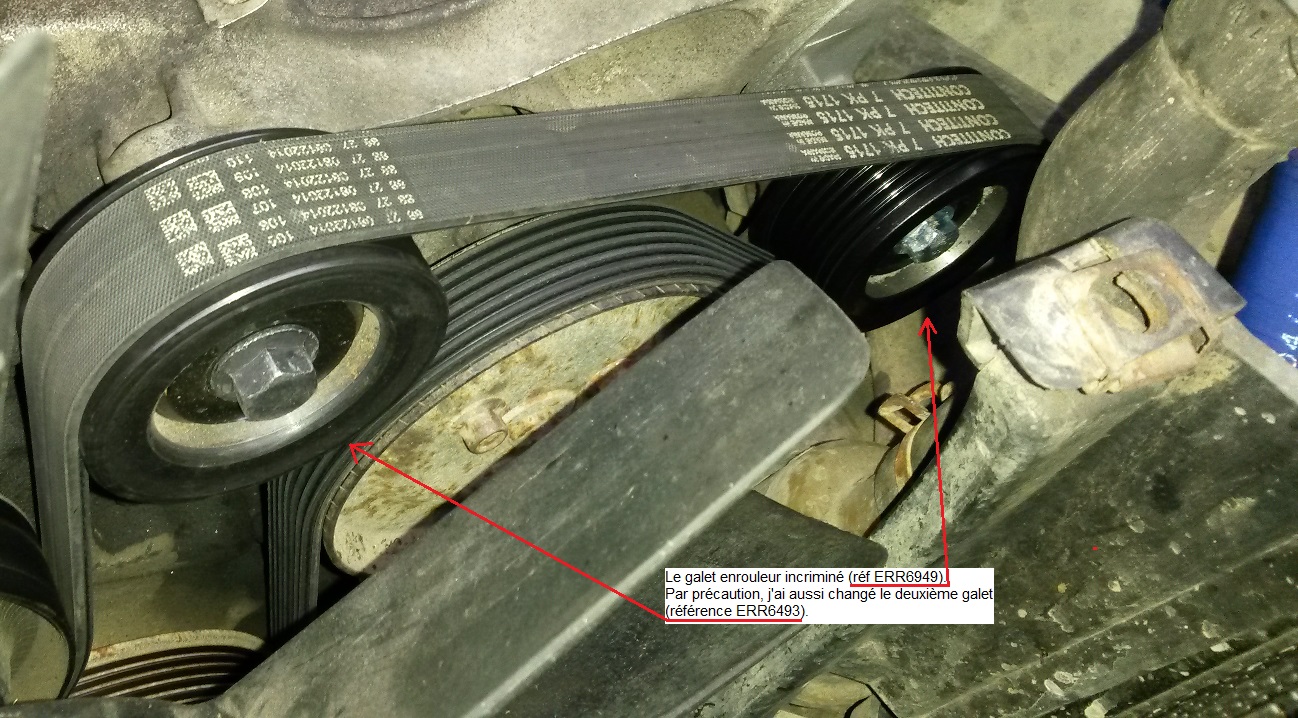

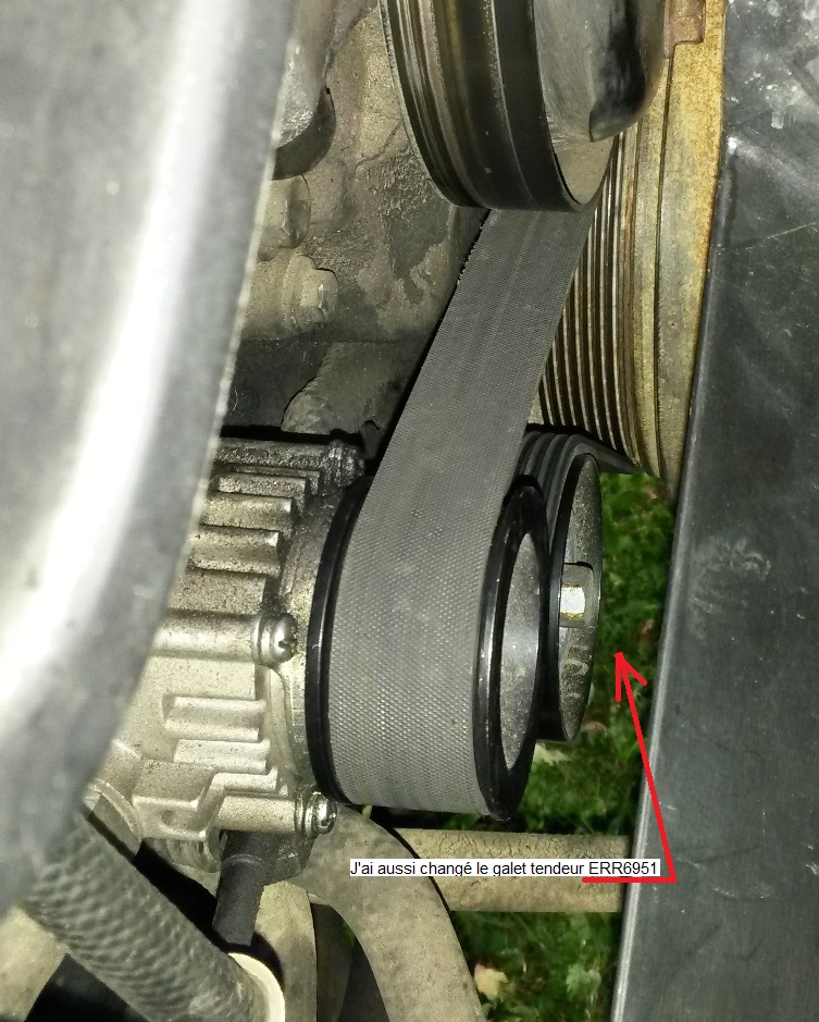

Je tombe sur ton post, il m'est arrivé la même mésaventure en descendant vers Bordeaux : le mano de température qui monte dans le rouge, des bruits insolites sous le capot ....
En fait, c'était l'une des 3 poulies qui sont entrainées par la courroie d'accessoires qui a bloqué, et la courroie patinait !
Après bien des tergiversations, j'ai pu trouver un garage pour me changer le galet de courroie d'alternateur, le support et le galet de courroie accessoires, ainsi que le galet tendeur : ils avaient l'âge du véhicule, et la même fatigue, autant les changer dans la foulée ! On ne pense pas assez à vérifier ces pièces d'usure !!!
