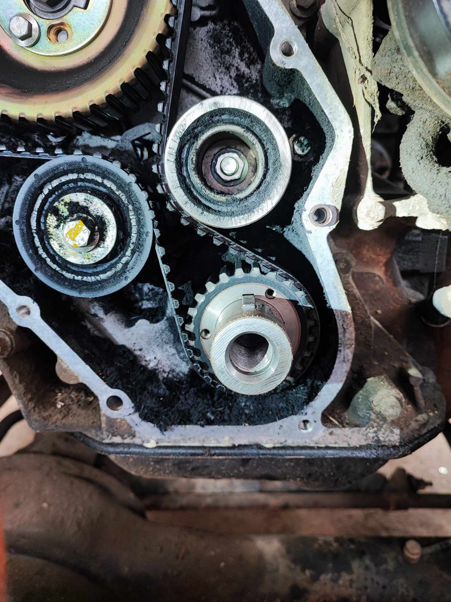

salut a tous
pour info le moteur a 50 000 km il es plus que probable que le montage soit d origine
avec 30 ans la courroie était a faire
et pour ceux qui se demanderait si ils ont l ancien système la réponse en image
je sais pas si des photo de l ancien montage on été déjà faites ,pas l envie de contrôler les 30 pages
voir peut être un lien au début du message peut intéresser des gens
déjà en ouvrant le carter
vue global
la courroie qui sort du pignon
la poulie qui la mange derriere
et vu sur le pignon d arbres a cames
Messages : 2309
patoch50 a écrit : 11/08/2024 15:23 il es plus que probable que le montage soit d origine
Je ne suis pas d'accord avec ces deux affirmations:
L'ancien montage, autant que je me souvienne, comportait un galet fixe avec des flasques, alors que le pignon de vilo n'avait pas de flasques
Le nouveau montage comporte un galet fixe sans flasques mais un pignon de vilo avec flasques (le guidage a été déplacé vers le pignon de vilo)
Certains pensent pouvoir monter un kit distri récent "basique" (donc seulement courroie + les deux galets) dans un moteur de première génération (avec pignon de vilo sans flasques). Le résultat est qu'ils perdent tout guidage de la courroie, avec le résultat que l'on voit sur tes photos.
Même les pros se plantent: j'ai racheté un disco d'occasion, soi-disant entretenu et courroie changée par un spécialisté LR réputé de la région, ben il avait ce même problème :lol:

je suis d accord avec toi mais vu l état de la caisse qui a l air neuf , il a dormis un certain temps au garage, et avec 50 000 km la plupart des gens font pas la courroie, il regarde pas les années ...
Messages : 2309
patoch50 a écrit : 11/08/2024 18:43 je suis d accord avec toi mais vu l état de la caisse qui a l air neuf , il a dormis un certain temps au garage, et avec 50 000 km la plupart des gens font pas la courroie, il regarde pas les années ...
Le montage que tu montres sur les photos n'est pas, selon moi, celui d'origine: ni de première génération, ni de deuxème génération. C'est un mix des deux ...
La plupart des gens ont la trouille de la courroie de distribution, c'est parfaitement compréhensible qu'elle ait été remplacée au cours de sa vie, sur une auto de presque trente ans, même avec un kilométrage (apparemment :wink: ) faible
