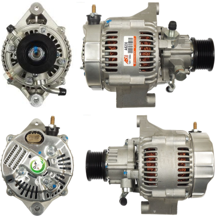

Je déterre à nouveau ce post, car j'ai dû changer l'alternateur : odeurs de brûlé, puis signal batterie allumé au tableau de bord m'ont "incité" à regarder du coté de l'alternateur ...
Après commande d'un alternateur neuf, sans reprise de carcasse, pour 192 €* sur un site de revente de pièces auto (A... doc), la comparaison avec un alternateur ERR6999 "Genuide" Land Rover étant de 774,33 € ... , J'ai déposé l'ancien.
(*il semble que j'aie bénéficié de conditions particulières, car depuis, cet alternateur dépasse les 250 € sur le même site ...)

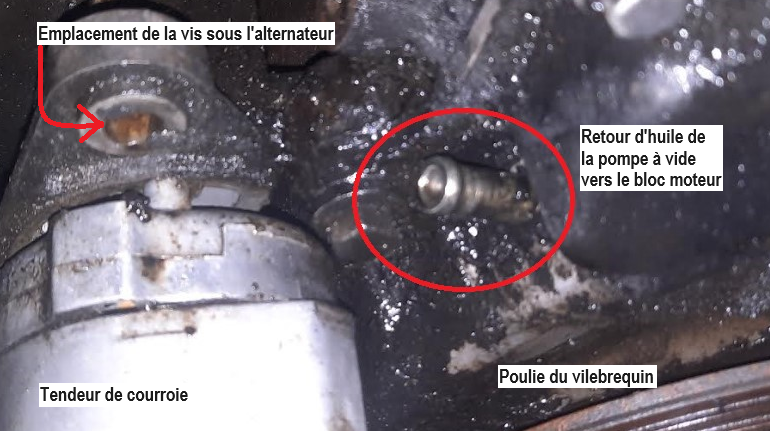

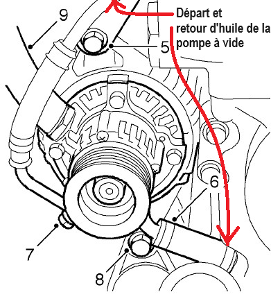

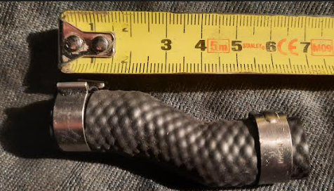

Premier constat : l'alternateur est plein d'huile et il y a de l'huile qui a coulé depuis le retour de la pompe à vide, dans le bloc moteur :
La durite du retour d'huile était déformée, et les serre clips d'origine, que j'avais reposé lors de mon précédent changement d'alternateur, n'ont pas assuré leur rôle, d'où cette fuite ...
la prise d'huile en partie haute pour lubrifier la pompe à huile, elle, n'a pas de fuite :

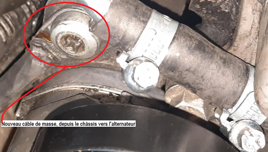

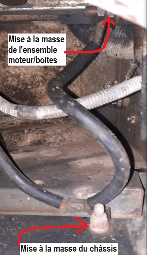

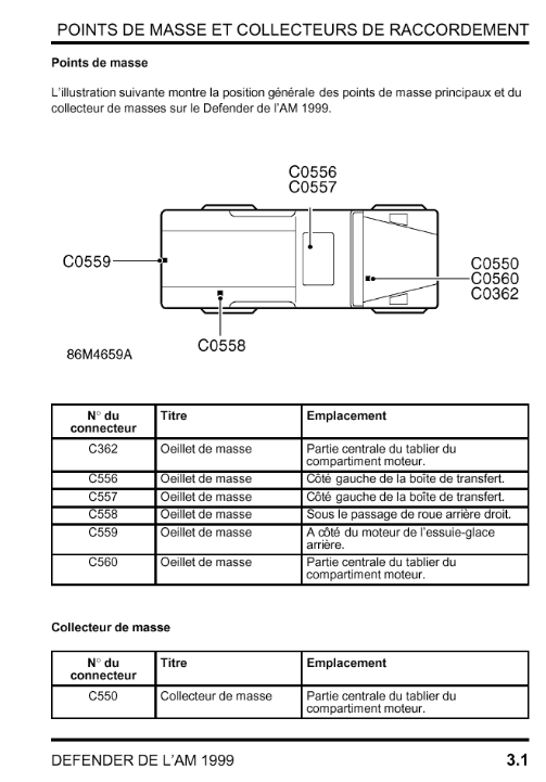

Pour m'assurer que l'alternateur est bien relié à la masse, j'ai décidé de rajouter un câble de masse directement depuis le châssis vers l'alternateur, en le fixant par la vis qui le maintient par dessous : le câble de masse vient de la batterie, sous le siège conducteur, et descent vers le châssis ; un second câble relie la masse de la batterie à la boite de vitesse, pour l'ensemble moteur/boites.

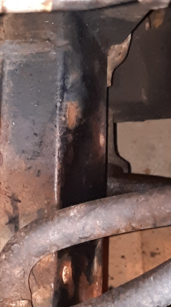

Comme le châssis est équipé d'origine de trous pour l'emplacement du boitier de direction pour les version conduite à droite, je fixe mon câble de masse depuis l'un des trous vers l'alternateur, après avoir bien mis à nu le métal du châssis.
Avant :
Emplacement du boitier de direction dans le châssis du Defender pour véhicules à conduite à droite.png
Après :
Notez au passage les colliers serflex, plus sûrs que les colliers d'origine ...

Au passage, si quelqu'un souhaite autopsier l'ancien alternateur, il est à votre disposition ... il a 9 ans et environ 30 000 km, de marque Denso
Je l'ai rincé avec du wd 40 et l'ai laissé s'égoutter, après avoir donné un coup de soufflette.

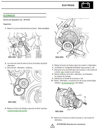

Pour info, voici la page du manuel d'atelier, concernant la dépose de l'alternateur :
Contactez moi en message privé avec vos coordonnées si vous pensez pouvoir le sauver !

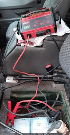

Je redéterre ce post, car ma consommation de courant n'est toujours pas résolue : lorsque j'ai utilisé mon Defender, 10 jours après, celui-ci s'est mis en rideau et a refusé de démarrer .... (mon Defender dort dans un garage, et je débranche la masse lorsqu'il reste au chaud).
Donc, remise en charge toute une soirée, avant de le redémarrer le lendemain.
Le changement d'alternateur a permis de solutionner le problème de retour de courant, qui permettait d'alimenter l'ECU pour continuer à alimenter mon moteur, clé du neiman enlevée, mais la fuite de courant, évaluée à 4,7 volts par Volta voici quelques années, est toujours là !
Si quelqu'un pouvait m'indiquer comment procéder pour déterminer sur quel circuit se fait la fuite de courant ? Lorsque j'ai rebranché la masse de la batterie, j'ai vu un arc dans la pénombre, preuve que la fuite est toujours active, mais je ne parviens pas à déterminer de combien de volts ni où elle se situe .... Aujourd'hui, 5 jours après avoir rechargé ma batterie, j'ai 12,24 volts.

4.7 V ou 4.7A?
Tu avais mesuré en mettant un ampèremètre en série sur la batterie? Qu'y a t il comme accessoires rajoutés? Ou pas d'origine?
Le principe c'est de se remettre en configuration de mesure et de retirer les fusibles, soit tu tente un par un jusqu'à trouver celui où la consommation cesse, soit tu les retires tous et tu les remet un par un.
Après tu peux avoir le "gag" de retirer tous les fusibles et avoir toujours une consommation de courant, mais c'est soit que tu en as oublié un (par exemple un rajouté dans un coin pour un accessoire) soit une "électricien" a fait un repiquage "avant fusible"....
Avec Volta vous n'aviez pas fait d'investigations ?

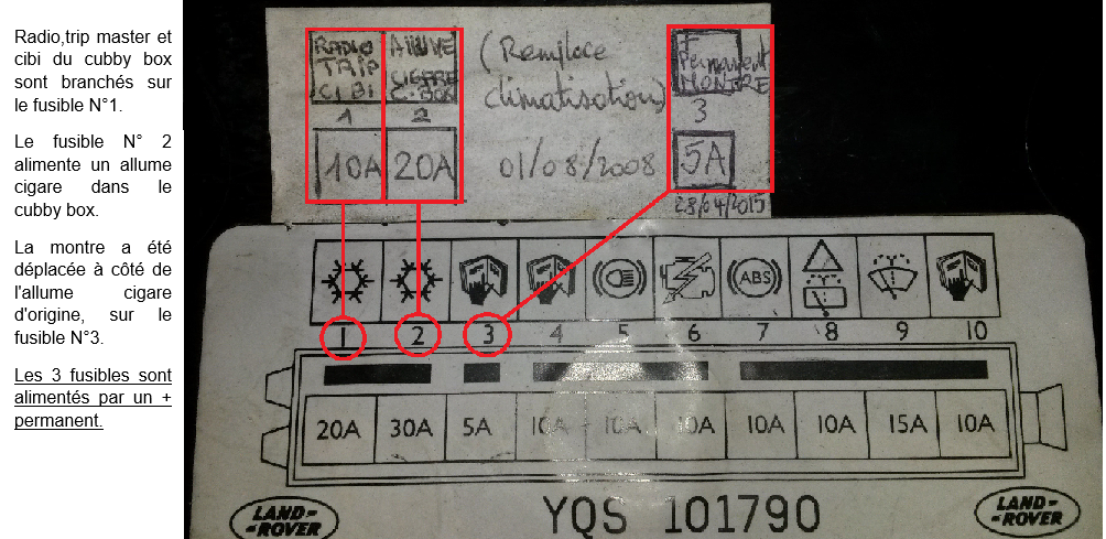

J'ai repris une photo du tableau des fusibles devant le levier de vitesses (Defender Td5), tout en sachant qu'il me faudrait explorer aussi sous le siège passager, ainsi que dans les prises noire et rouge de l'ECU, s'il n'y a pas de fuite d'huile du faisceau des injecteurs .... mais n'anticipons pas !

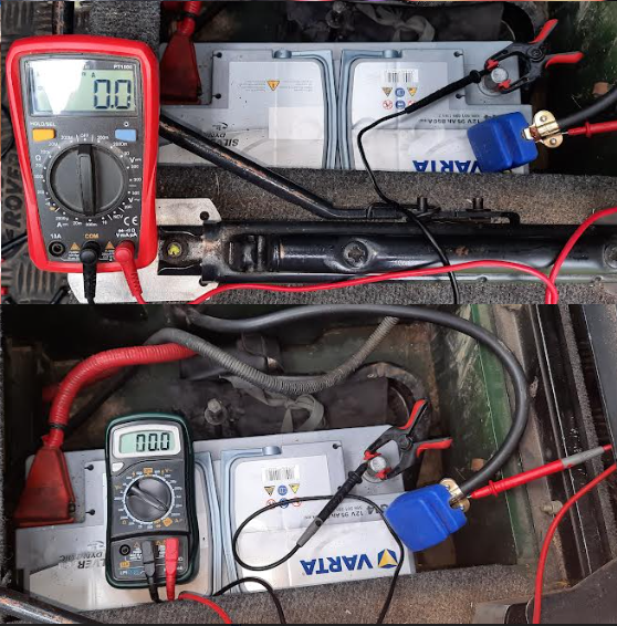

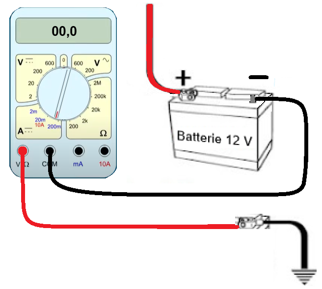

J'ai branché mon multimètre entre la borne moins de la batterie (câble noir du multimètre) et la cosse de batterie à serrage rapide de la masse avec le câble rouge du multimètre :
Et voici le résultat (j'ai testé avec 2 multimètres différents ....) : 00,0
Où est mon erreur ? je devrais avoir une valeur sur mon écran, non ?

Sauf à mesurer des mA ou des µA (pour le peu que je puisse voir sur ta photo), ton cordon rouge n'est pas pluggé dans le bon connecteur du multimètre.
Il doit être branché sur le connecteur de gauche noté "10A"
Je me demande d'ailleurs si ton multimètre n'a pas pris un jeton si le courant est supérieur à ce que l'entrée peut supporter (à moins que cette entrée soit aussi protégée par un fusible, ce qui est rarement le cas des multimètres d'entrée de gamme)

Je pense que le multimètre est bien branché pour une mesure de mA le calibre 10A étant pour des mesures d'intensités importante. Mais par contre généralement ce gente de multimètre dispose d'un petit fusible pour le protéger en cas de mauvais branchement, voir la notice su tu l'as ;) (je sais 2/2 ce serait gros mais...)
Tu n'avais pas retiré tous les fusibles lorsque tu as fait la mesure?

Ze Fifi a écrit : 03/09/2024 8:40 Je pense que le multimètre est bien branché pour une mesure de mA le calibre 10A étant pour des mesures d'intensités importante. Mais par contre généralement ce gente de multimètre dispose d'un petit fusible pour le protéger en cas de mauvais branchement, voir la notice su tu l'as ;) (je sais 2/2 ce serait gros mais...)
J'ai un multimètre 1er prix (dans le def d'ailleurs), l'entrée voltmètre ne semble pas protégée par un fusible (si j'en crois ce qui est marqué dessus : l'entrée Ampèremètre calibre 10A est elle indiquée comme protégée)

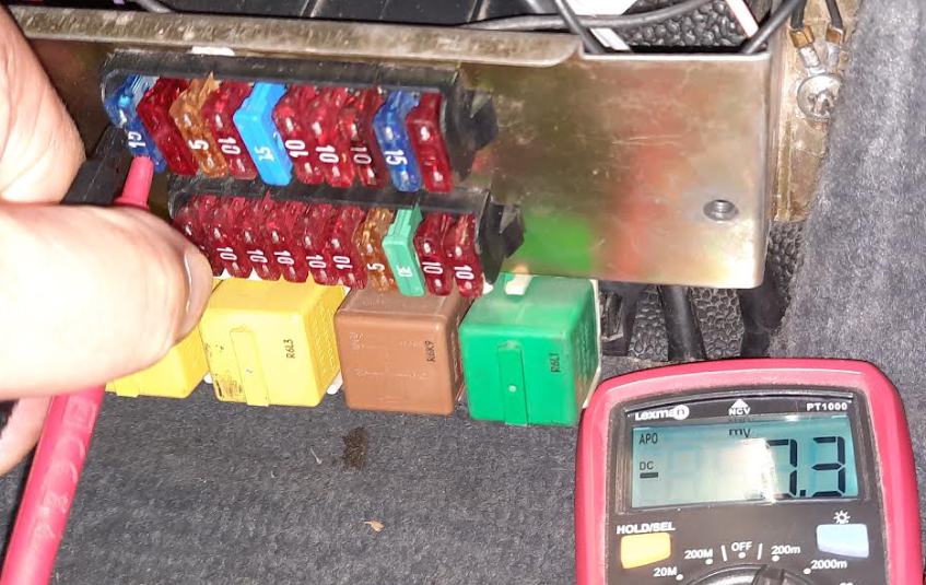

J'ai utilisé la méthode préconisée par Ludo59 sur cette vidéo : https://www.youtube.com/watch?v=-HKDVqQ8wOQ
Mon multimètre est positionné sur 200m

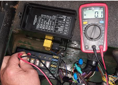

Je commence par le tableau situé derrière le levier de vitesses :
Le fusible N° 1 indique = 0,3

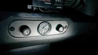

le fusible N°3, lui, n'indique pas de consommation pour la montre (?!?) et j'ai vérifié qu'elle fonctionne en avançant les aiguilles .... Elle a été déplacée vers le milieu du tableau de bord, à côté de l'essuie-glace arrière.
Bizarre !
Les autres fusibles indiquent = 0,00
Dans le tableau des fusibles, sous le siège passager, R.A.S., sauf pour le gros fusible intitulé Air Con = 0,1 (alors que je n'ai ni ABS, ni clim sur mon Defender ...).
Mon explication est que j'ai utilisé les fusibles N°1 et 2 du tableau des fusibles derrière le levier de vitesse, et qu'il y a donc une consommation sur le fusible Air Com
Donc, si je reprends le tableau Fuse Voltage Drop Chart de Ludo59, j'aurais donc une consommation de 66 (0,3 x fusible de15 ampères), sans compter celle du fusible Air Con ....

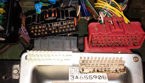

En poursuivant mes investigations, j'ai ouvert les prises de l'ECU ....J'ai à nouveau de l'huile dans la prise rouge !
Nettoyage au nettoyant frein : je suis bon pour refaire un faisceau électrique des injecteurs, grrrrr !
Comme pour l'alternateur (que je viens de changer), l'huile fait faux contact et cela pourrait expliquer ma consommation de courant ?

Je t 'invite à mettre ton ampèremètre au "cul" de la montre, tu seras ainsi fixé sur ce qu'elle consomme et pourra déduire ça tu consommé global identifié.

Ensuite, j'ai retiré tous les fusible derrière le levier de vitesse et j'ai branché le multimètre entre la borne - et le câble de masse.
D'emblée, il m'indique 0,02 sans les fusibles du levier de vitesse.
A/ fusibles derrière le levier de vitesse
Lorsque je remets le fusible N°1 (ma modif avec radio, cibi et trip master), il affiche 0,09, soit 0,07 en veille radio + 0,02 batterie.
En allumant la radio, j'obtiens 0,47. Je ferme et j'allume la cibi et j'obtiens 0,34
Le fusible N°2 (2ème allume cigare, branché sur le + permanant dans le cubby box) est grillé ; il n'y était pas lors de ma dernière manip.
Le fusible N° 3 (la montre déplacée du tableau de bord sur le panneau au dessus du levier de vitesse, car j'ai installé un compte tours de Td5), ne montre pas de consommation de courant ; cependant, lorsque j'avance les aiguilles en vitesse lente -en pas à pas -, il indique 0,01, et 0,02 en vitesse rapide.
Tous les autres fusibles de ce tableau sont sans consommation relevée par le multimètre.
B/ fusibles du boitier noir sous le siège passager
Seul, le fusible du Main Relay indique 0,02 : cela explique-t-il la consommation relevée lors du branchement de mon multimètre , avant de passer à la phase A ?
