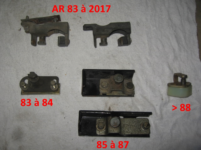

De quelle année le def, il y a deux modèles voir 3 en considérant la porte arrière.
Dis le modèle de gâche de montant que tu as, comme ça on pourra déterminer le modèle de serrure. A+

Bonjour, ma serrure est le modèle monté de 1985 à 1987. ,après réglage de la porte c'est un peu mieux, l'ouverture de l'intérieur est moins dure. Pare contre j'ai démonté le panneau de porte et elle commence à être bien attaqué par la rouille
Est il aisé d'adapter des porte avec bouton poussoir à la place de porte avec poignée qui se lève? Merci bonne journée et désolé d'avoir répondu tardivement.

- Messages : 6210
Re: Serrure porte land 90 atmo
Ce sont les plus rares, à une époque on les appelait les serrures espagnoles je ne sais pas pourquoi. Contrairement aux précédentes les poignées de portes avant et arrières étaient alignées. Ces serrures sont difficiles à trouver parfois en brocante.
Oui. Il faut récupérer la partie ouvre bouteille qui se monte sur le bâti avec la contre platine pour pouvoir la visser dans le montant et reperçer celui ci au bon endroit pour que cela corresponde à la serrure.Est il aisé d'adapter des porte avec bouton poussoir à la place de porte avec poignée qui se lève? Merci bonne journée et désolé d'avoir répondu tardivement.
Surtout ne pas commencer les travaux si tu n’as pas des vis de charnières neuves ainsi que les écrous prisonniers carrés qui vont dans les montants du tablier. Sinon tu risques de te retrouver avec un land sans porte faute de pouvoir les remonter. Car les vis et écrous sont généralement super rouillés et indémontables surtout sur un land de près de 40 ans.
