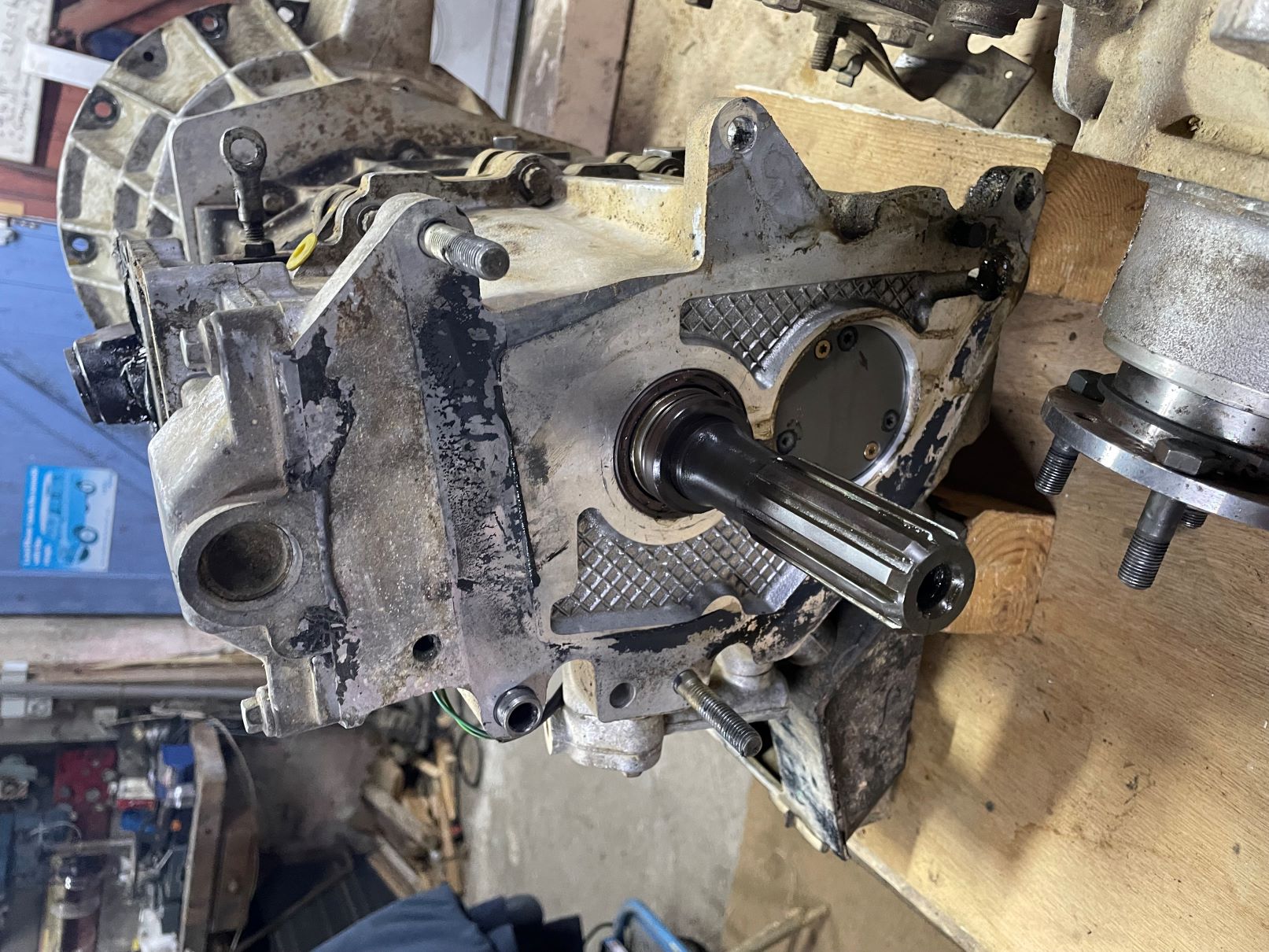

Hello les graisseux,
connaissez vous l'huile pour boites/ponts enrichie au bisulfure de molybdene?
J'en avais, en 80w90 MOTUL,donc je l'ai essayée dans la BT et le pont AR de mon Def300Tdi.
L'huile est noire, ce qui est déroutant quand on ouvre le bidon.

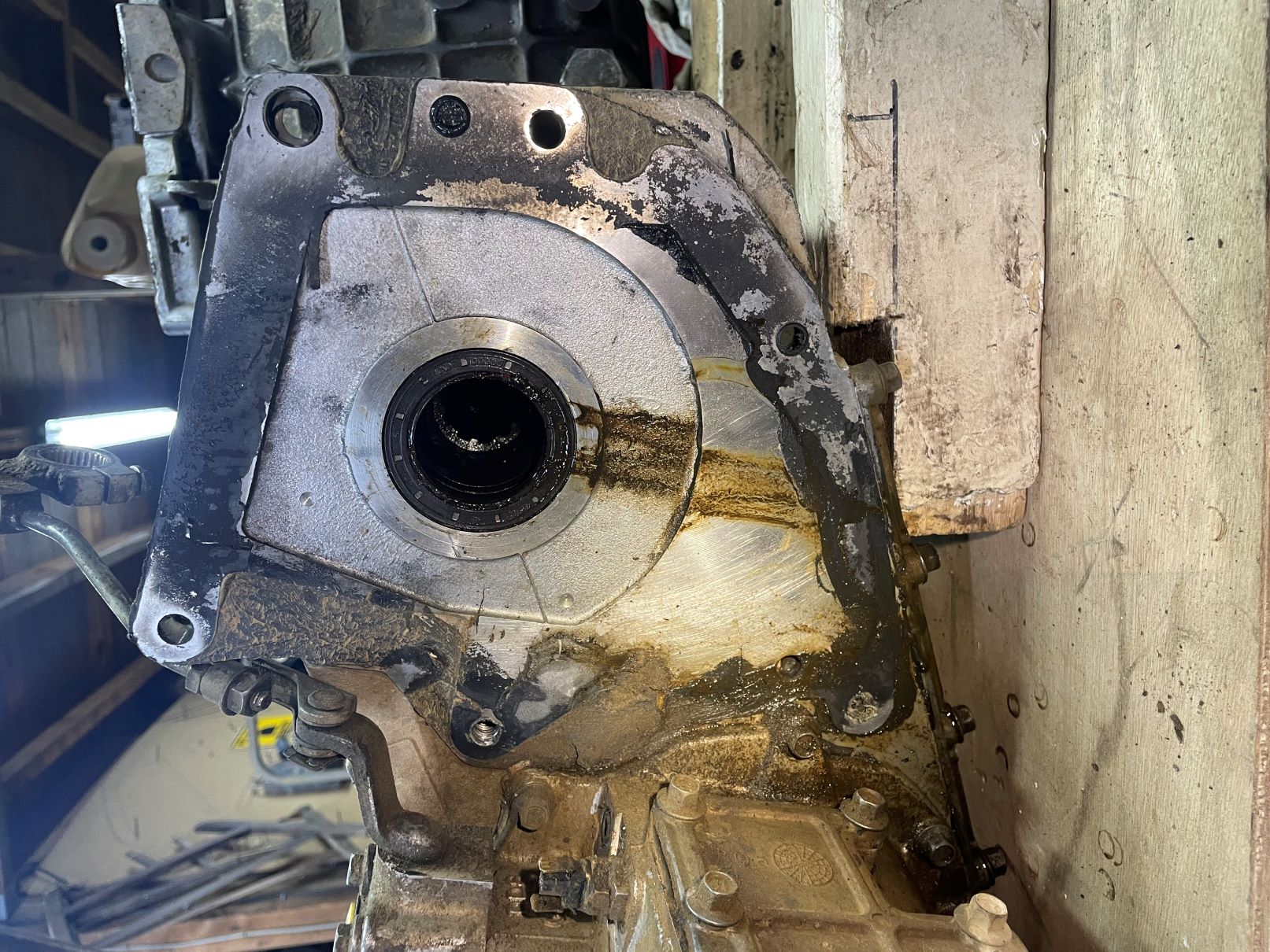

Ce qui me surprend, c'est qu'en moins de 10.000km elle a viré au marron opaque genre café au lait dans la BT.

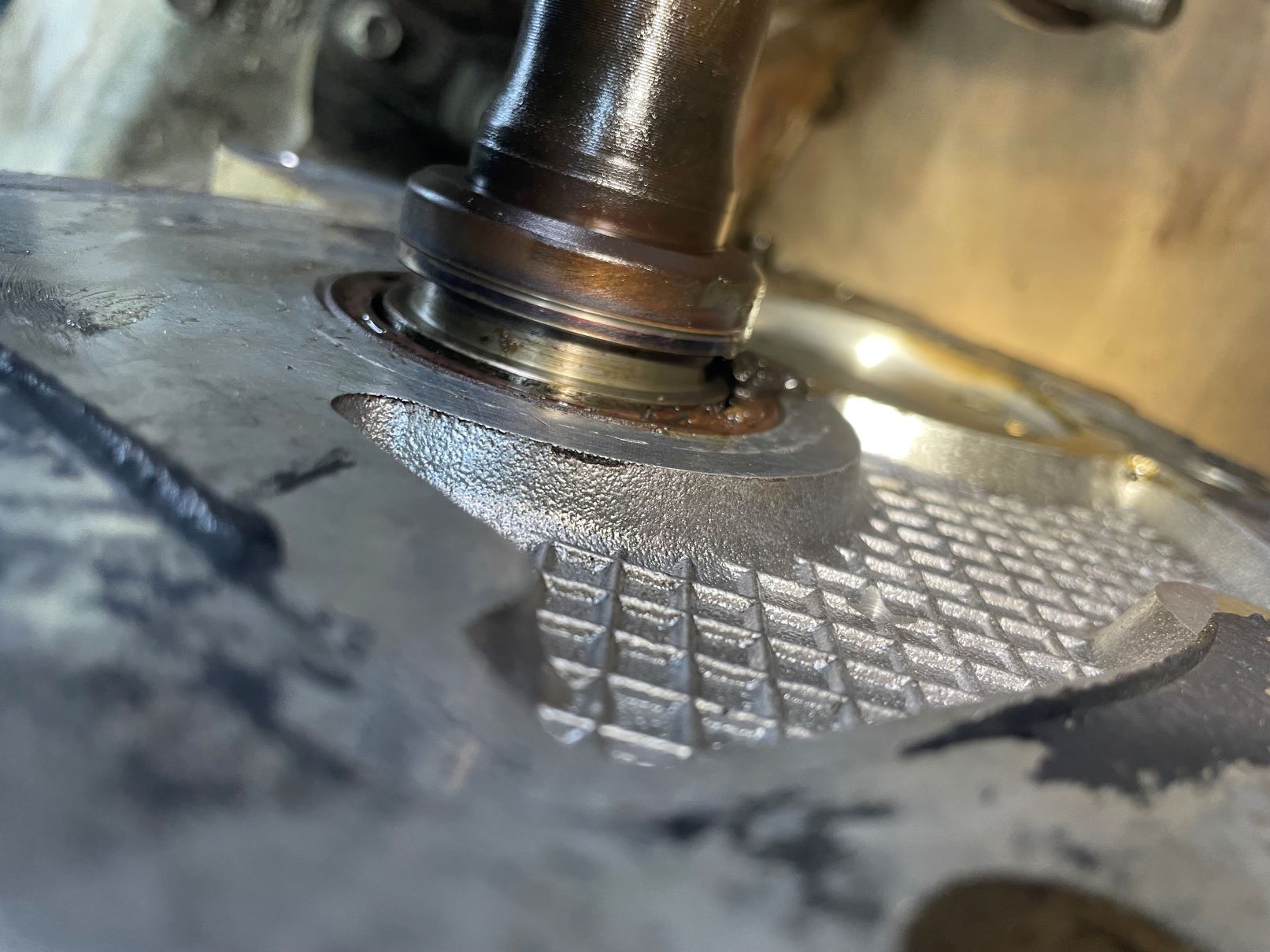

Et depuis que je l'ai, hasard ou pas, je dégage du spi à gogo sur la BT et le pont AR.
Last but not least, le spi d'entrée de la BT a bien marqué sa portée sur la bague de liaison entre BV/BT alors que je venais de la changer.
Je ne sais pas si ca vient de l'huile, mais je ne comprends pas comment en 10.000km sans être allé dans l'eau je peux avoir une huile qui vire au marronasse, et un spi qui marque autant une bague.
Bref, si parmi vous il y en a qui connaissent ces huiles et qui ont des retours d'expérience....

Les additifs type MoS2 ne sont intéressants que pour les faibles vitesses et fortes charges quand le film lubrifiant n'arrive pas à se créer ou est faible.
Grosso modo quand, dans un roulement, le facteur vitesse ndm (tr/min × diamètre primitif) est inférieur à 20 000 et le film lubrifiant trop faible en épaisseur, alors les MoS2 peuvent être une solution.
Pour un roulement de roue de vrai Def, ndm de 20 000 , c'est une vitesse de rotation de 320 tr/min (à peu près 45 km/h). Au-dessus les additifs solides sont contre productifs dans la majorité des cas.
Si tu prends la taille des roulements dans le pont, la BT et la BV, les vitesses des différents arbres, le fait que le lubrifiant reste de forte viscosité à faible vitesse (ne chauffe pas) tu arrives vite à la conclusion que les additifs MoS2 sont inutiles, voir contre productifs.
Pour moi, une huile pour BV, pont, pour les voitures ou des motos, c'est du bla bla marketing.
Par contre, mon expérience d'utilisation de lubrifiant avec additifs MoS2, ne montre pas d'usure plus rapide au niveau du contact joint/arbre.

Re: Huile Motul 80w90 MoS2
Merci pour ton retour éclairant.
Je ne comprends pas ce qui a pu se passer...
La Motul Gearbox 80w90 enrichie en MoS2 peut elle avoir bouffé des alliages contenus dans la BT et etre devenue abrasive?
Le tout en <10.000km?

Tu as des alliages de fer, d'alu et de cuivre.Molusk a écrit : 25/09/2024 12:56 La Motul Gearbox 80w90 enrichie en MoS2 peut elle avoir bouffé des alliages contenus dans la BT et etre devenue abrasive?
Les additifs MoS2, je ne pense pas. On en utilise dans des lubrifiants pour roulements du genre de ceux là :
Et j'ai plus de 34 ans d'expérience avec la graisse LGEV 2 : https://www.skf.com/fr/products/lubrica ... lubricants
Par contre l'huile complète (huile de base + différents additifs) est un mélange chimique qui nous réserve desfois des surprises, surtout avec les "fabricant" d'huile de petite taille.
Ils achètent l'huile de base aux grands pétroliers et les additifs à des chimistes.
Ils ne font en général pas de tests, et se reposent seulement sur le fait que le chimiste déclare que son package d'additis permet à l'huile de répondre à certaines normes (example API, SAE, ACEA etc....)
Si tu prends, imaginons, une huile 80W90 de pont qui contient déjà des additifs, et que tu rajoutes encore des autres additifs, tu peux finir avec un mélange foireux.
Ce que s'essaie d'écrire, c'est que si l'huile te bouffe des alliages de ta BT, ce n'est pas à cause du MoS2 seul, mais à cause du mélange chimique de ton lubrifiant.

Ce que je trouve étrange, c'est que le hasard des interventions sur mon def a fait que ma BT a parcouru 3000km avec cette huile sans dégradation apparente, ni de l'huile, ni de la bague sur laquelle porte le spi d'entrée.
La bague avait 138.000km en tout et n'était pas marquée.
Et 7000km plus tard avec la même huile, l'huile change couleur, semble "chargée", et la bague est usinée
