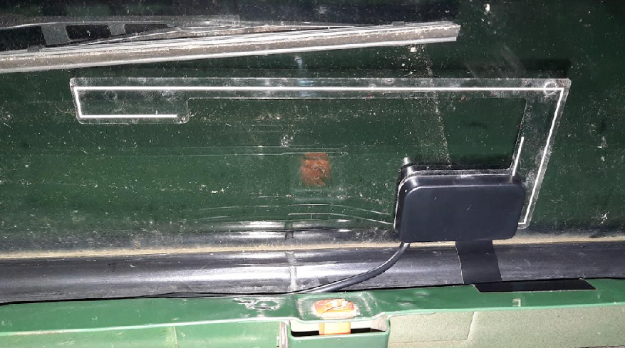

Je continue le remontage des accessoires, avec la pose de l'antenne DAB+.

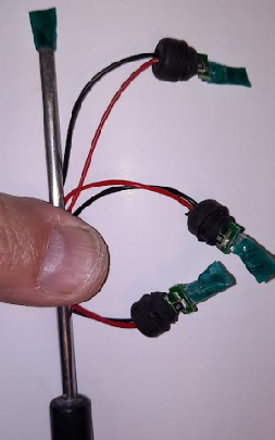

J'avais posé un Kit triple manomètre 12V, Ø52mm, Voltmètre, Température et Pression d'Huile, dont les façades était similaires à celles des manomètres de mon tableau de bord, mais dont l'éclairage était blanc. J'ai donc modifié la couleur des Led en façonnant un manchon à partir d'un film translucide vert, que j'ai collé à la cyanoacrylate : l'effet est similaire à celui du tableau de bord !
Il me restait à coller l'antenne DAB+ : pour cela, j'ai fait un gabarit avec du carton pour limiter l'impact visuel sur le pare-brise :

. La pose de l'antenne radio :
. La pose de l'antenne DAB+ :
