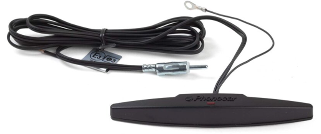

Et si tu ne te préoccupais pas de l'antenne existante, mais que tu repassais une antenne depuis le milieu haut de ton pare-brise jusqu'à ton poste de radio ?
Tu peux facilement trouver dans le commerce une antenne de pare-brise comme celle-ci, faire suivre le câble depuis le montant jusqu'à l'arrière de l'emplacement de ton poste de radio, derrière le tableau de bord .... Vérifie tout d'abord que ton câble est assez long, sinon prévois d'acheter aussi une rallonge de câble co-axial de radio pour avoir la longueur désirée. prévois aussi de rallonger l'alimentation de l'antenne en soudant une rallonge au fil qui se branche sur le + alimentation de ta radio.
Un peu de dextérité pour passer le câble, et tu pourras à nouveau écouter ta station préférée !
