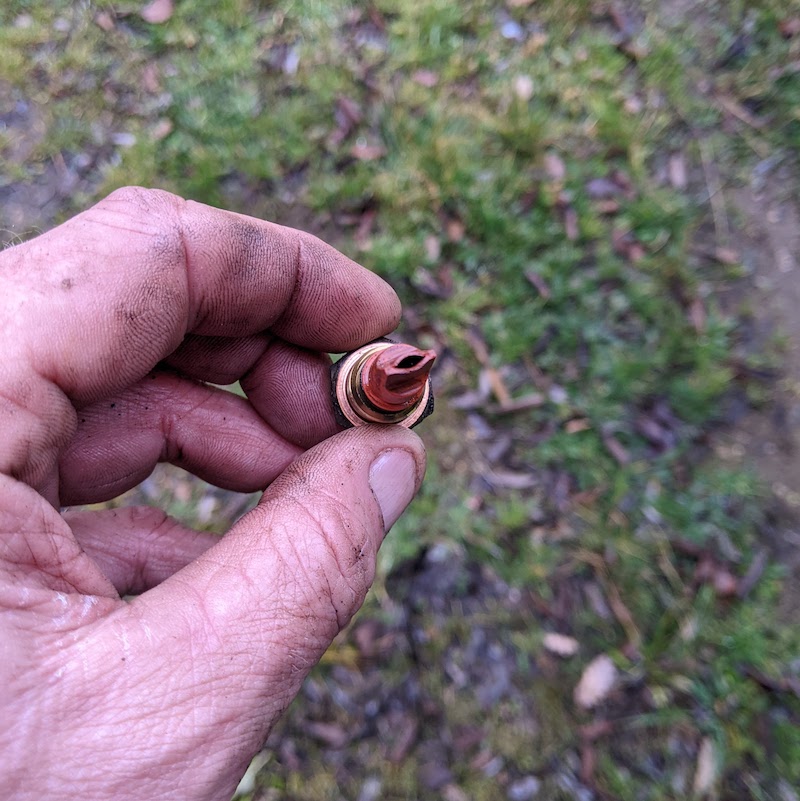

Un petit suivi complémentaire pour ceux et celles qui rencontreront un jour ce problème. Mauvais diagnostic : il y avait bien un joint au niveau du bouchon de purge, mais fin et blanc, donc je ne l'ai pas vu. Le problème a donc persisté jusqu'à ce que je trouve le coupable : le bec de canard anti-retour. C'est la deuxième fois en 21 ans et 330,000 kilomètres que je dois le changer. Il faut juste y penser. Merci en tous cas pour votre aide à tous.

DecidementTheCat a écrit : 08/01/2025 17:43 Un petit suivi complémentaire pour ceux et celles qui rencontreront un jour ce problème. Mauvais diagnostic : il y avait bien un joint au niveau du bouchon de purge, mais fin et blanc, donc je ne l'ai pas vu. Le problème a donc persisté jusqu'à ce que je trouve le coupable : le bec de canard anti-retour. C'est la deuxième fois en 21 ans et 330,000 kilomètres que je dois le changer. Il faut juste y penser. Merci en tous cas pour votre aide à tous.
il est ou ce bec de canard ?
Re: TD5 qui ne démarre pas ou s'arrête en route
Il se trouve sur une des quatre durites connectées au filtre à gazole. En regardant le filtre, c'est à droite, côté traverse. C'est la durite qui revient du refroidisseur.
