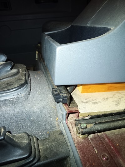

Mais je mets ma prise ODB en doute ! Elle est vraiment très exposée, et à l'air libre.
C'est donc ma question :
Comment vérifier le câblage de ma prise ?
Un plan de câblage, un conseil, peut-être ?
Je voudrais être sûr avant d'aller plus loin.
