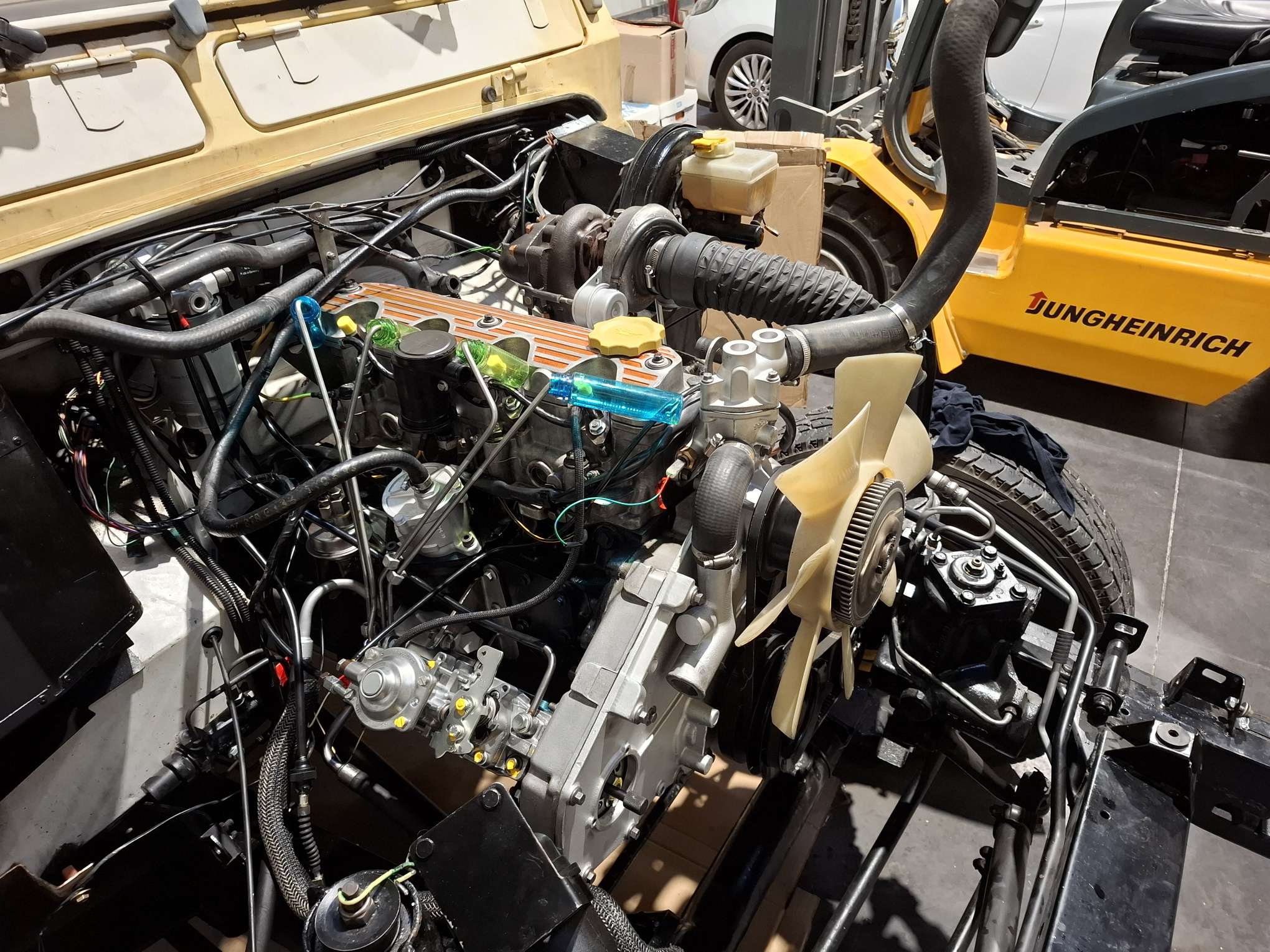

:oops: Effectivement, au PMH c'est le cylindre N° 3 qui arrosé, je pense que l'égnime est toute trouvée .. Merci mon dieseliste qui malgré la pompe bloqué au PMH et sortie pompe marqué au cyl N°1 a bien respecté la consigne.
Question, afin de remettre cette avarie en place, le plus simple est de redémonter la pompe ou passer par la distribution ? et dans la théorie lui faire faire 1 tour à cette pompe.
Appel de phare d'un 200 TDI qui devrait reprendre vie.. ou presque !!
Messages : 13978
Re: 200 TDI qui s'emballe au démarrage
Message par The Pater »
Wouah.... un 200 Tdi tout propre....
