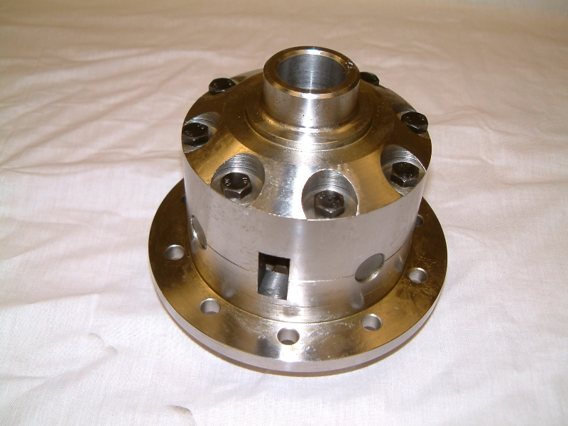

je me doutais bien que tu aurais pensé à celui là.. :D
c'est un différentiel à 4 satellites....au lieu de 2....équipant certains DEF90v8 "BRUT de FONDERIE sortie Usine"....
une très bonne alternative, pour un différentiel standard en 24c,..incassable de surcroit,.....mais sans la possibilité de blocage manuel ou automatique.....
avec les demi-arbres standards 24c de LR cela suffit, tant qu'il n'y a pas de reprises d'adhérence trop brutales avec les roues à la longue dans le temps,....
Pourquoi LR ne les a t-il pas mis dans tous leurs ponts en 24c, là est la vrai question?
Cela eût rendu les LANDS.....BIEN TROP FIABLES.....!!!!! :mrgreen: :sm2:

Même si c'est bien plus solide qu'un 2 sat, un 4 sat LR casse tout de même aussi...
Le pire dans tout ça, c'est que bcp sont convaincus que s'ils sont en 24c c'est qu'ils ont un 4 sat, alors qu'il n'ont qu'un "léger" plus du fait des 24 c des planétaires et du principe que répartir le même effort sur 24 points c'est mieux que sur 10, mais sinon......

Tout peut se casser, c'est sûr.....mais vouloir achevé un diff 4 satéllites standard LR en lieu et place d'un 2 satellites....il faut vraiment y aller de "bon coeur"...avec "toute énergie du desespoir"....dû au personnage entre siège et volant..... :mrgreen: ....
Oui, entre un pont complet 10c ou 24c LR ... presque le même combat, pour ainsi dire....si diff 2 satellites....avec un petit avantage néanmoins pour ceux équipés de demi-arbres 24c lr.....
il est vrai que "24c" n'a jamais voulu dire que les différentiels LR Standards 2 satellites étaient plus solides que les versions antérieurs en 10c...... sauf cas particulier du def90v8 à la belle époque...
Perso, je n'ai jamais cassé en 20ans de pratique de demi-arbres 10c LR.....c'est toujours leurs diff 2 satellites qui ont fini à la déchèterie... à chaque fois ce fût celui du pont ar....d'où le passage "raisonné" aux ARB qui s'en suivi, avec demi-arbres renforcés mais pas obligatoire tout au moins à l'av..... :oops:

Je suis tout à fait d'accord, et le 4 sat du Def90 V8 est l'exception, mais c'est rarissime à trouver.....
Pareil, depuis 1995, jamais cassé un ½ arbre 10c, tout au plus j'en ai changé une paire qui avaient bien vrillés leurs cannelures coté planétaire :roll:
Bon là je suis en train (enfin si mon 90" roulait...) de faire un CV joint, mon premier aussi....
Tout est cassable je pense, plus ou moins facilement là est la nuance :)

"Nous sommes maintenant dans la fabrication de nos propres 4 broches Diff centre en utilisant le côté arrière 110 engrenages internes et le diamètre 18mm grande tige transversale, le boîtier est activé à partir EN24T billet sera donc très résistant".
Juste pas bien saisi sur quel type de "NEZ de PONT" cela était mis, finalement?....
Soit celui de l'ar des Def 110/130 (Nez de Pont pour Salisbury) ou sur les autres modèles dit"classiques" utilisés sur les Def90 ou Disco1 ou RRC? :?:
[i]Le Meilleur des Compromis restant à tout jamais le LAND d'origine, conçu tel quel par LR:...dit: "BRUT de FONDERIE sorti USINE".....[/i]
