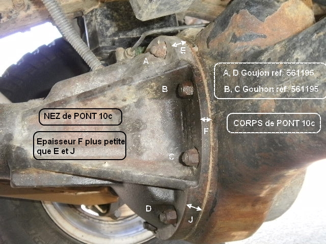

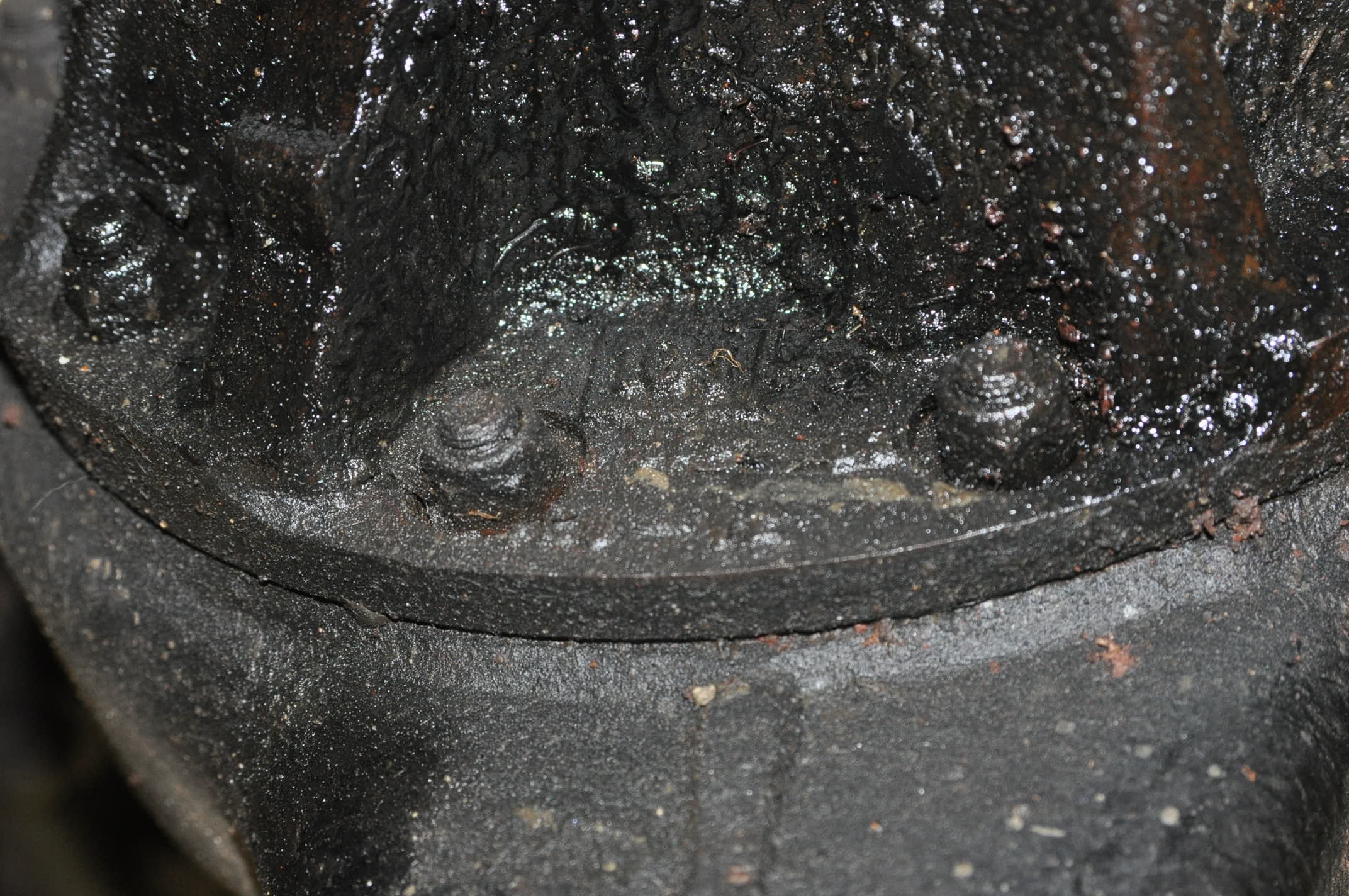

1) Les 4 vis courtes concernées dont te parle OLIV29, sont celles sans les écrous sur la partie médiane à 9h et à 3h sur la photo:
2)La longue est sortie en un coup, la courte est presque sortie, mais j'ai dut taper nettement moins fort pour contrôler sa sortie.
3) Il fallait saisir ce moment là, pour la compréhension du système de blocage, c'est le même principe que les goujons de roue.
4) L'orifice de la vis où l'on peut voir les marques des 26 cannelures :mrgreen: :
5) Différence de taille des vis: 36,3mm et 48,6mm hors tout; la tête fait 4,5mm :
Nom officiel de ces vis: La longue: goujon 3/8 UNF X 1 3/4 Ref: 561196 et pour la courte: 3/8 UNF X 1 1/4 Ref: 561195 donc elles ont 1/2 pouce d'écart. Donc selon la ref du pont il t'en faut 6 longues 4 courtes ou si pont moderne 10 longues.

Salut, tu y es presque! Un "kit" non, seulement le remplacement des 4 vis courtes par des longues est suffisant, si tu veux passer un nez de pont 24 cannelures sur un corps de pont prévus pour un 10 cannelures.
Bon là je te laisse deviner sur laquelle des photos est le nez de pont en 24 cannelures ?
Pour revisser avant l'interro je te remets l'inter d'OLIV29.
OLIV29 a écrit :quand ton nez de pont est en place,tu as 3 vis sur la partie supérieur,3 sur la partie inférieure, et 4 sur la partie médiane. Si toutes les vis serrent la même épaisseur de fonte , 24c.
Si au niveau de ces 4 vis (deux de chaque coté) tu as un décrochement et que l'épaisseur de fonte est moins importante(environ de moitié), 10c
donc. Tu peux monter un nez de pont 10 c sur un pont 24 c sans modif.
Si tu veux faire l'inverse tu dois remplacer les 4 vis sus mentionnées par de plus longues que tu peux récupérer sur un autre pont en prenant les plus longues bien sur.
:sm28:
1) □ 10c ou □ 24c ?
2) □ 10c ou □ 24c ?
Cocher la bonne réponse. :mrgreen:
