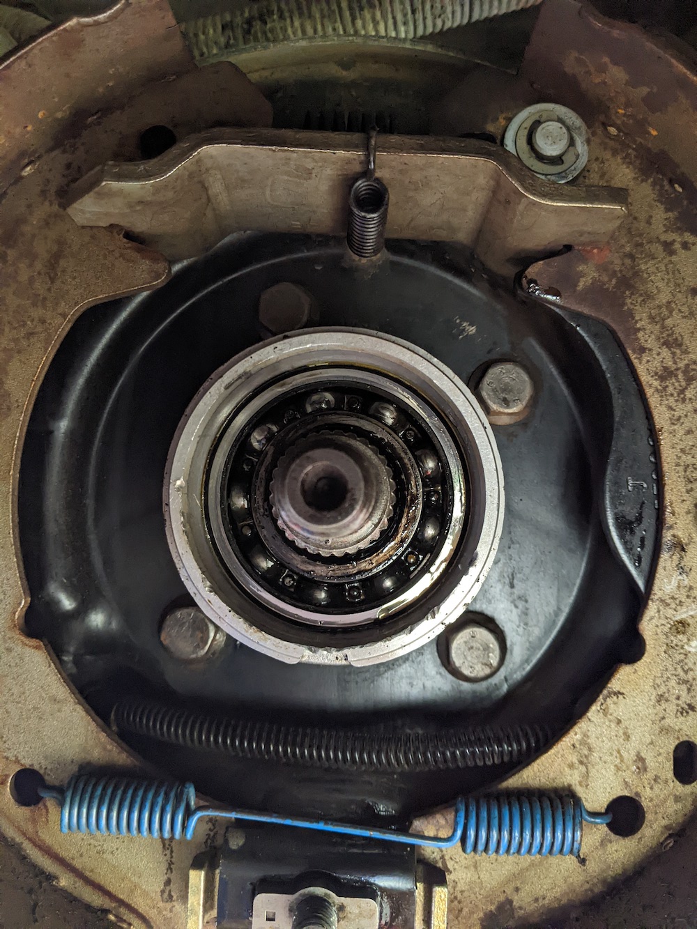

Je me permets de revenir sur le sujet du changement de roulement de sortie de BT.
Le voilà (photo). Mais je n'ai aucune idée de comment le sortir.
Dois-je démonter la flasque de frein à main, et la translater sur l'arbre de telle manière à pouvoir sortir le roulement avec une presse ?
Merci pour vos conseils.
EDIT : je crois comprendre que je dois sortir l'axe. Je vais me fabriquer un petit outil.

TheCat a écrit : 10/01/2025 12:41 Le voilà (photo). Mais je n'ai aucune idée de comment le sortir.
Le roulement est monté serré sur l'arbre et dans le logement.
Selon l'art, il faut démonter le flasque de frein à main et la roue dentée qui met en rotation le câble du tachymètre (ou le capteur vitesse).
Puis tu démontes le carter arrière avec le roulement.
Tu peux chauffer le carter pour que le roulement sorte plus facilement.
As tu le manuel d'atelier de la BT ?

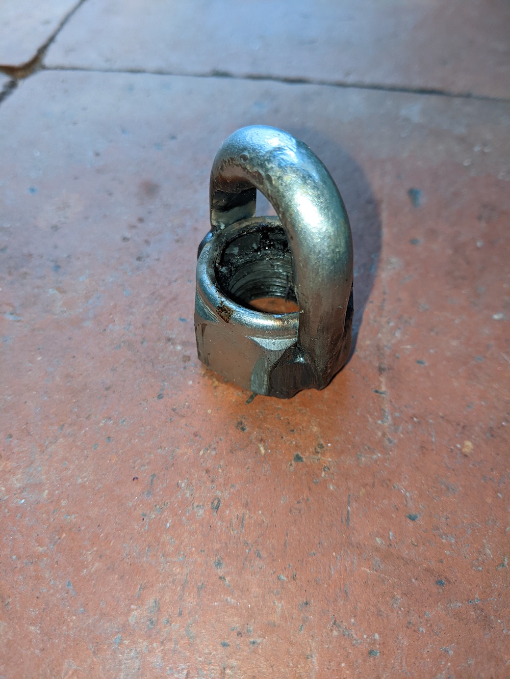

Voilà le petit outil qui m'a permis de sortir l'axe sans souci avec une sangle à cliquets.
Roulement remplacé, tout remonté.
Et bruit d'enfer. Mauvais diagnostic, c'est donc bien le pont. :sm4: :sm4: :mouche:
TheCat
Messages : 61
Enregistré le : 27/04/2010 11:20
Re: Pont en 10 ou 24 canelures?
Message non lu par TheCat »
Nos messages se sont croisés.
J'ai placé l'ancien écrou sur l'axe, écrou sur lequel j'ai soudé un anneau de chaîne.
Avec une sangle à cliquet bien dans l'axe, c'est venu sans souci, tout doucement.
J'ai enlevé l'ancien roulement de l'axe avec un extracteur.
J'ai placé le nouveau, et je me suis servi de la tulipe pour le rentrer dans l'axe, par mille petits coups de maillet en bois.
Idem pour faire rentrer le roulement dans sa cage. 2000 petits coups tout doux.
