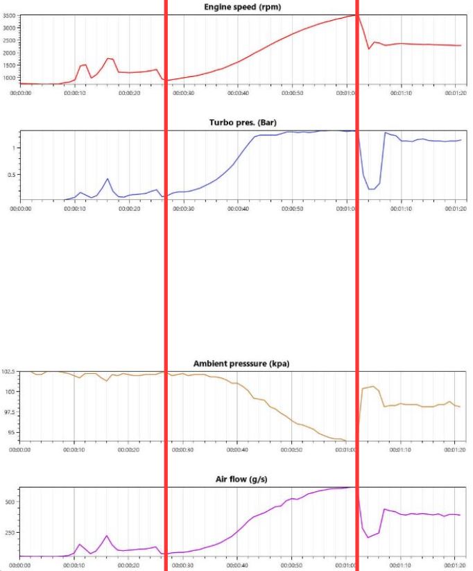

Je vais faire une capture des courbes dès que possible.
- Normand 1400
- Messages : 2072
Re: Pas de pression turbo TD5
The Cat,
on ne pourra pas faire grand chose avec une capture des courbes ; parce qu'il me permettra d'effectuer directement des calculs — dont je n'ai encore qu'une vague idée, car ils dépendront de la trombine des résultats — je préfère un fichier csv...
Cela dit, tu peux mettre la capture des courbes en ligne ou je m'en chargerai en même temps que les résultats des premières analyses. A toi de me dire ce que tu préfères.
Et si ... la manip pour récupérer les fichiers csv est ici (merci Pascal!

Dés que j'ai un peu de temps et que je roule avec le def, je sort un fichier CSV des données des capteurs d'un TD5 (le miens) qui pour l'instant fonctionne bien.Normand 1400 a écrit : 04/02/2025 18:54 The Cat,
on ne pourra pas faire grand chose avec une capture des courbes ; parce qu'il me permettra d'effectuer directement des calculs — dont je n'ai encore qu'une vague idée, car ils dépendront de la trombine des résultats — je préfère un fichier csv...![]()
Et si ... la manip pour récupérer les fichiers csv est ici (merci Pascal!).

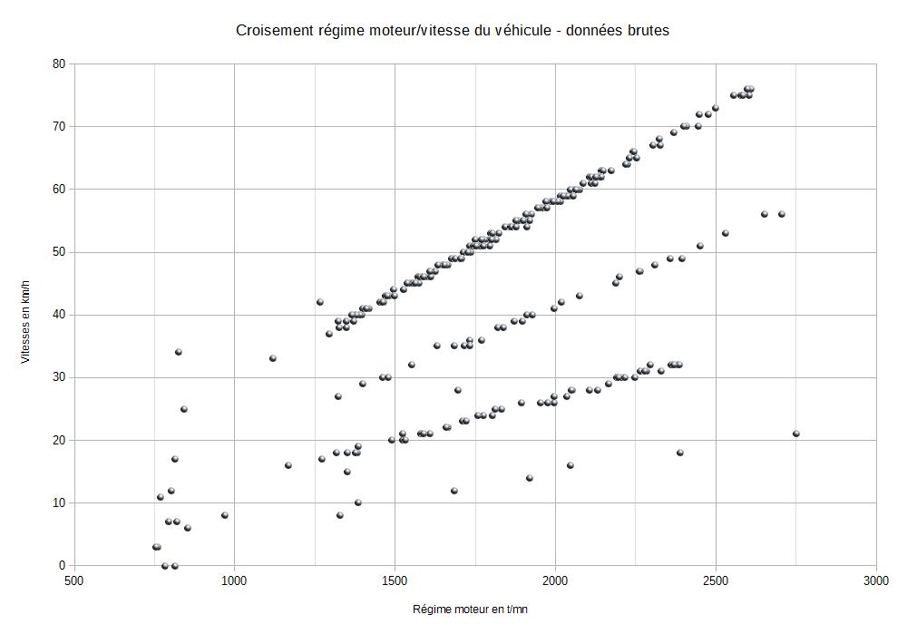

La planche suivante montre ce que l’on obtient en croisant le régime moteur et la vitesse du véhicule :
En partie gauche du graphe, les données sont dans un état que l'on peut qualifier d'« indéterminé » : régime et vitesse ne sont pas corrélés, tout simplement parce que les points peuvent être enregistrés lors des changements de rapport, la transmission étant alors débrayée. En revanche, dès qu’un rapport est engagé, on voit se dessiner quatre groupes de points parfaitement alignés ; cet alignement traduit le rapport existant entre le régime et la vitesse du véhicule, autrement dit représente la démultiplication totale, qui inclus également le rayon sous charge des pneumatiques, cette donnée étant introduite dans les registres du calculateur d'ABS, chargé de déterminer en temps réel la vitesse du véhicule à partir de celle de ses quatre roues.
Un traitement statistique classique permet d’obtenir les quatre droites matérialisant les rapports utilisés durant l’essai. On remarque que la cinquième n’a pas été utilisée :
L’exploitation du graphe est très simple : on regarde, pour un régime moteur choisi (ici 3 000 t/mn) quelle vitesse on obtient (87,4 km/h dans l’exemple). Et en faisant de même pour tous les rapports, on visualise instantanément l’étagement de la boîte, que l’on peut également présenter sous forme de tableau :
Un œil attentif remarquera que plus le régime moteur augmente, plus le gradient (l’écart de vitesse) entre chaque rapport est grand. Cette constatation me permet de revenir un instant sur les boîtes robotisées : d’aucun se demandent sans doute pourquoi, alors que le couple, le rendement et la disponibilité des moteurs actuels sont très supérieurs à ceux des moteurs de naguère, les boites d’aujourd’hui comptent jusqu’à dix rapports quand les vieux treuils d’antan n’en comportaient généralement que quatre. La réponse est dans ce graphe : si on ne veut pas que les régimes moteur varient très brutalement à chaque montée de rapport, ce qui aurait pour conséquence des efforts colossaux liés à la variation de l’énergie cinétique des pièces en mouvement dans le moteur, notamment la distribution (changement de rapport qui, actuellement, prend en moyenne deux dixièmes de seconde et, dans quelque temps, prendra environ la moitié de ce temps, je laisse donc aux amateurs le soin de faire les calculs qui vont bien) il faut donc resserrer l’ « éventail » des rapports — autrement dit en multiplier le nombre — si on veut que la mécanique ait quelques chances de survivre durant un temps raisonnable.

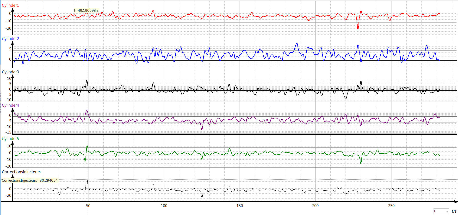

Par contre, l’essai révèle déjà des éléments intéressants :
Les cinq premiers graphiques correspondent à nos cinq cylindres : malgré les importantes fluctuations de régime caractérisant l’essai, les corrections sont permanentes et apparaissent toutes assez régulières, plutôt positives ou plutôt négatives pour certaines.
Le sixième et dernier graphe représente la somme des cinq corrections instantanées : on constate que ce terme n’est jamais nul et que les pointes observées résultent de fluctuations qu’il serait nécessaire d’explorer davantage au moyen d’essais spécifiques pour en comprendre le sens. Comme ce n’est pas le cas pour le moment, on arrêtera également là l’analyse.
Par contre, histoire de mieux en sentir les tendances, j’ai quand même procédé à une petite analyse statistique de la somme de ces corrections.

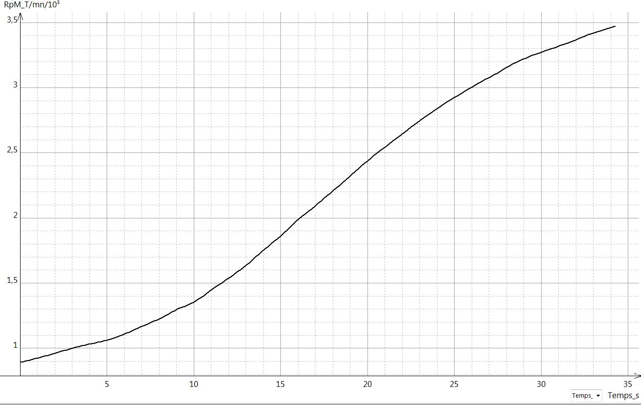

Le graphe suivant montre le détail de la variation du régime en fonction du temps :
Ce qui est intéressant dans cette histoire, c’est la forme de la courbe : on a une très belle courbe en « S » dont l’interprétation physique est la suivante : tant que le régime augmente, c’est que le couple résistant reste inférieur au couple moteur. Malheureusement, la difficulté d’un essai routier, contrairement à un essai au banc, c’est que le couple résistant n’est pas nécessairement constant : on a d’abord l’effet du vent/de l'air, qui se fait d’autant plus sentir que la vitesse du véhicule augmente, mais aussi les frottements divers et variés (frottements mécaniques, des pneus sur le sol, etc.) qui, globalement, ont tendance à augmenter avec le carré de la vitesse.
Si on revient à ce qui définit un bon essai, il faut donc choisir une rampe très régulière, que l’on va parcourir à la vitesse la plus réduite possible, tout en s’arrangeant pour que l’essai soit le plus long possible vu que lorsqu’il génère son CSV, le Nanocom ne sort qu’un point par seconde ce qui est, comme déjà dit, un peu trop lent.
Là, quelques bricolages mathématiques que l'on va laisser dans l'ombre ont révélé que la courbe n’avait pas trop mauvaise allure et qu’on pouvait conséquemment en tirer des ordres de grandeurs pas complètement déconnants. En d’autres termes, le couple résistant n’a pas tellement varié, d’où une courbe d’évolution temporelle du couple moteur assez proche de la courbe théorique qu’on obtiendrait au banc.
La subtilité de l’affaire consiste à regarder comment cette courbe varie l’instant d’après par rapport à l’instant d’avant. C’est un peu comme le pic du pétrole : de nos jours, chaque année, on découvre moins de pétrole qu’on n’en avait trouvé l’année précédente, ce qui n’empêche pas la consommation mondiale d’augmenter encore et toujours, ce qui fait qu'on en conclut que tout va bien…
Ce fameux pic du pétrole, notion pour le moins absconse, traduit simplement le fait qu’une ressource n’est pas épuisable. C’est Ron Hubbert qui, le premier, a pointé ce phénomène dans les années 50 pour le pétrole US. Dans le cas qui nous concerne, les ressources du moteur ne naturellement pas infinies non plus, mais un autre mécanisme vient d’entrer en jeu : la régulation.

On peut revenir un instant sur ce qu’il manque à l’essai de The Cat pour être significatif.
Un graphe déjà posté fournit toutes les explications nécessaires :
À chaque séquence d’essai, le graphe révèle que l’accélération a été coupée trop tôt. Ainsi, au-delà point B, il aurait fallu que la pression de suralimentation grimpe encore pour atteindre son asymptote horizontale. Comme cela n’a pas été le cas, la courbe de régime ne s’est pas infléchie non plus et le travail de modulation de la Waste n'a pas pu se stabiliser.
Résultat des courses : on ne peut pas pousser l’analyse assez loin.

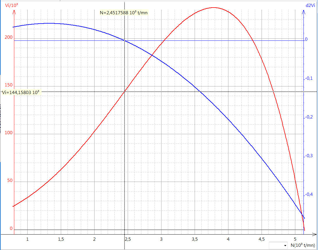

En multipliant les débits instantanés par le régime moteur, on obtient la fonction reflétant l’énergie fournie au moteur par le système d’injection (courbe rouge, dénommée Vi).
Cette courbe présente un point d’inflexion, que sa seconde dérivée (courbe bleue d2Vi) nous permet de situer : ce point correspond à la valeur du régime moteur pour laquelle la dérivée seconde de Vi s’annule : soit 2 450 t/mn pour un 200 Tdi (valeur à rapprocher des 2 200 t/mn marquant l’inflexion de la croissance du régime moteur sur le Td5).
Ce régime marque donc le début de la prise de contrôle effective du moteur par la régulation « combustible » ; on voit donc un peu mieux comment la régulation « air » et la régulation « combustible » s’articulent.

À ce stade, il est intéressant d’ouvrir une parenthèse sur l’intérêt de croiser les colonnes B et C : ce peut être notamment l’occasion de vérifier que le calculateur d’ABS fonctionne correctement — du moins le module dédié au suivi de la vitesse de rotation des roues — et que les calculateurs moteur et ABS communiquent normalement.

Voyons maintenant comment la loi de débit était gérée sur une pompe mécanique.

Je suis absolument sidéré par ce que tu es parvenu à tirer de ces 6270 données que je t'ai fournies.
C'est très intéressant.
Tu sais tout de mon moteur, et tu sais (presque) tout de moi : c'est clair que je n'aime pas trop bourrer avec ce moteur qui a 330.000 kilomètres dans les chaussettes. J'espère ainsi le mener encore très loin.
J'ai juste une remarque sur la base temps que tu as choisie, et qui est incorrecte : cet essai à duré à peu près 12 minutes, le temps de revenir du Super U vers chez moi, sur une route sinueuse, les premiers 50% en moyenne montée vers un col, le suite plutôt en descente. Le base temps me semble donc plus proche des 3 secondes. Si tu vois les écarts de vitesse (de 70 à 73 km/h par exemple) cette base temps est plus réaliste. Je ne pense pas avoir jamais gagné 3km/h en une seconde avec ce camion.

concernant la base temps, je suis incapable de te répondre : il aurait fallu que j'aie le véhicule sous la main pour croiser ce que sort le Nano avec les bases temps fournies par des appareils de métrologie spécialisés.
Là, il faudrait que l'un d'entre vous s'y colle sérieusement pour lever le doute. Comment, je n'en sais encore rien dans le détail, tu as compris que je m'adapte à ce que je rencontre. Par contre, vu de derrière mon clavier, j'ai l'impression que les graphes restitués par le Nano font appel à une base temps plus fine mais là encore, sans la bête sous la main, impossible d'être catégorique. C'est également pour cela que j'avais ressorti mon vieux dossier!
C'est le problème général des outils OBD, cette base temps : soit elle ne monte pas assez en fréquence, soit elle fluctue. Et quand tu montes en fréquence, tu limites le nombre de données remontées. Et si tu veux en tirer autre chose qu'une liste de codes défaut, ça devient la galère à double rangée de rameurs alors qu'objectivement, rien n'est plus simple.
Perso, je suis exaspéré par le manque de rigueur caractérisant cette prétendue corporation de spécialistes : que dalle sur les définitions des paramètres ni sur les performances/fonctionnalités des outils, que dalle sur les fondements théoriques et pratiques que les opérateurs sont censés manipuler et, au final, des gens qui se cramponnent à des bribes de savoir afin de garder le pouvoir sur le pékin moyen et lui piquer sa thune.
C'est consternant. Et ce caviardage systématique mêlé d'incompétence devient une tendance lourde, ce qui arrange évidemment les affaires de cette p... d'économie libérale. A part que si on ne sait rien sur rien, prendre les décisions qui engagent l'avenir de pays entiers devient très compliqué : on va le voir une fois de plus et dans pas très longtemps avec l'intelligence artificielle.
Quoi qu'il en soit, cela ne change pas fondamentalement les conclusions, cela élargit juste des fourchettes statistiques dans lesquelles s'inscrivent les valeurs trouvées.
