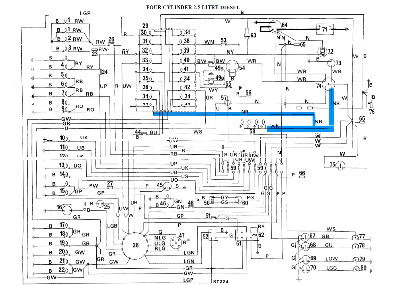

j'ai beau tourner le schéma dans tous les sens je ne vois pas de fil vert sur le préchauffage. Généralement la couleur verte est utilisée pour les + après contact.
Vois par toi même sur le schéma : Légendes avec la désignation des couleurs G pour vert et LG pour vert clair. Est-ce que ton land est standard ou d'origine militaire ou autre administration, qui avaient quelques nuances dans les schémas électrique ?
