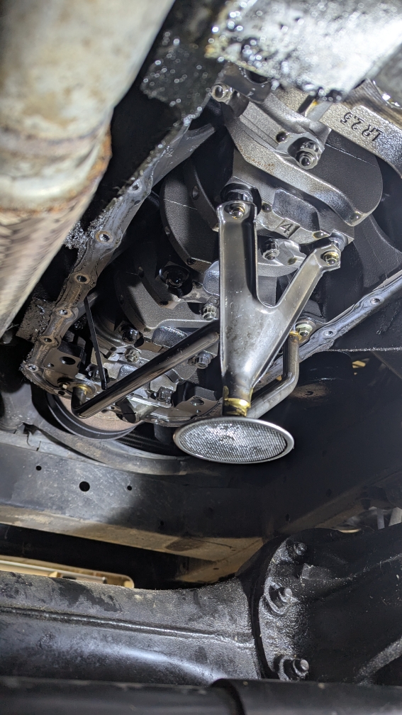

Bonjour à tous
J'ai un défaut pression d'huile à chaud sur mon disco 300 tdi. Il faut aussi que je remplace la courroie de distribution.

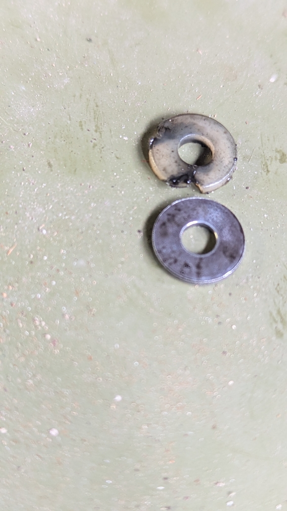

Avant d'attaquer les gros travaux et peut-être le remplacement de la pompe à huile, je me suis dit que ce ne serait peut-être pas plus mal de vidanger et contrôler la gueule de la crépine. J'ai donc démonté mon carter. J'ai trouvé à l'intérieur de celui-ci 2 petites rondelles une en plastique, une métallique et quelques copeaux aussi…. Donc je pense que je vais avoir droit aussi aux coussinets :evil: .
Mais quelle est l'origine de ces 2 petites rondelles de 10 millimètres de diamètre environ ?
Je suis également preneur de tous conseils concernant le remplacement des coussinets et de la pompe à l'huile. Pareil pour l'opération distribution et son calage après remontage de la pompe à huile. Bref tout ce qui vous pourriez me dire me semble utile.

Tes petites rondelles proviennent probablement de l’axe de la membrane d’une pompe d’amorçage de gasoil qui a du cassé par le passé, à voir vérifie celle actuellement montée. Vois une autopsie là :
viewtopic.php?p=86090#p86090
