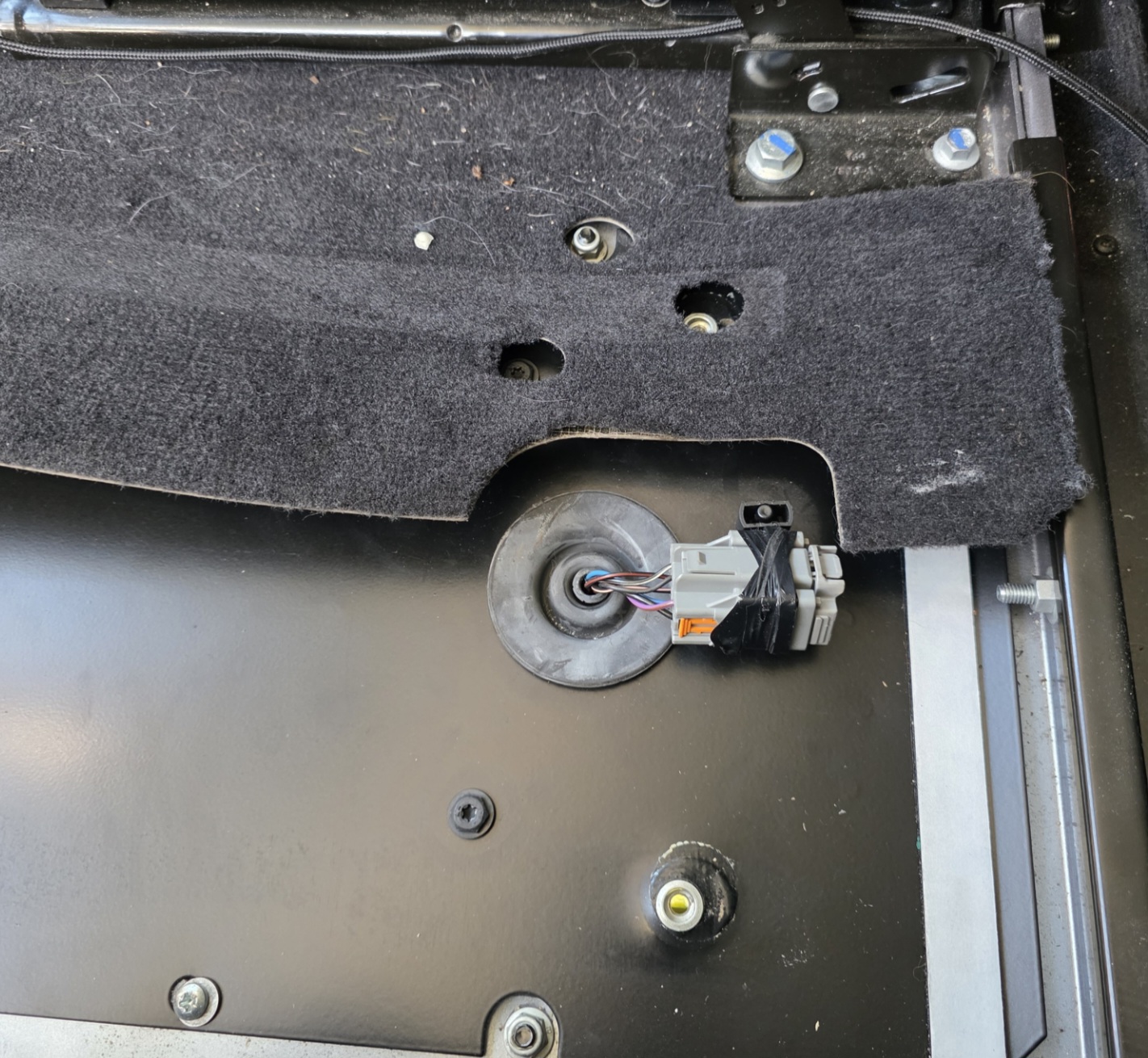

En démontant ma cubibox j’ai découvert un pre équipement électrique sur mon td4 110sw de 2013
Pouvez vous me.dire a quel usage ce pre équipement peut il servir svp?

Sur les TD5, c'est l'emplacement de l'arrivée de la prise OBD diagnostic ....
Connaissant Land Rover, il y a fort à parier que ce soit au même endroit pour les Defender plus récents !

Merci mais ce serait étonnant car il y a une prise genre autoradio en attente
Pourquoi ne pas avoir mis une prise obd directement ?
Messages : 889
Re: Prise sous cubibox
Sur le Td4 la prise OBD est dans la boites à fusibles.

Ta prise ressemble effectivement à ce qui pourrait se faire pour une extension de haut-parleurs, d'éclairage de cubbybox ou autre accessoire du genre.

Oui j’ai l’impression que c’est ca
Messages : 889
Ca ne serait pas la prise de connexion pour le caisson de basses? En bas à droite sur le schéma, pour voir si les couleurs sont les bonnes ;)
