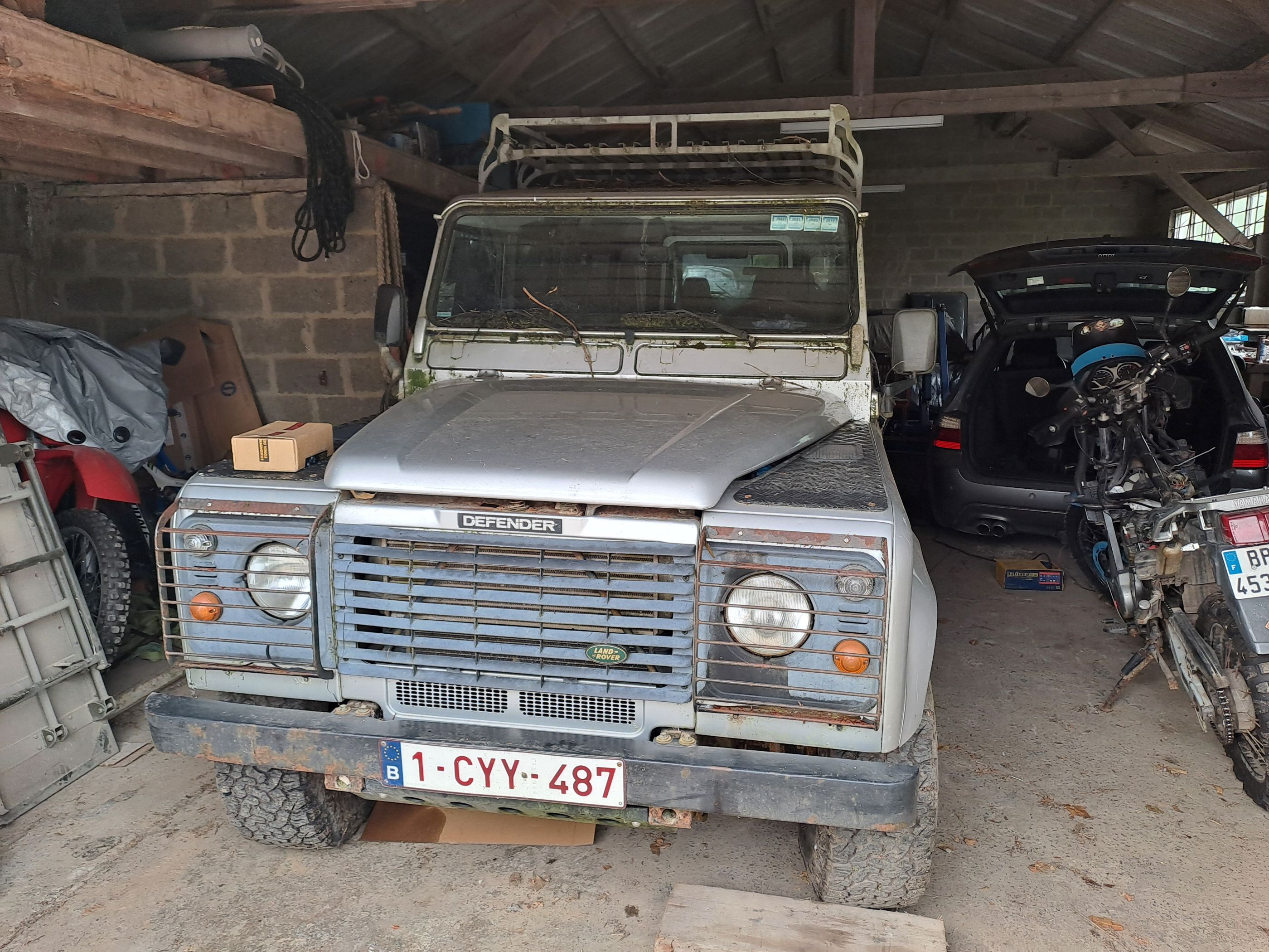

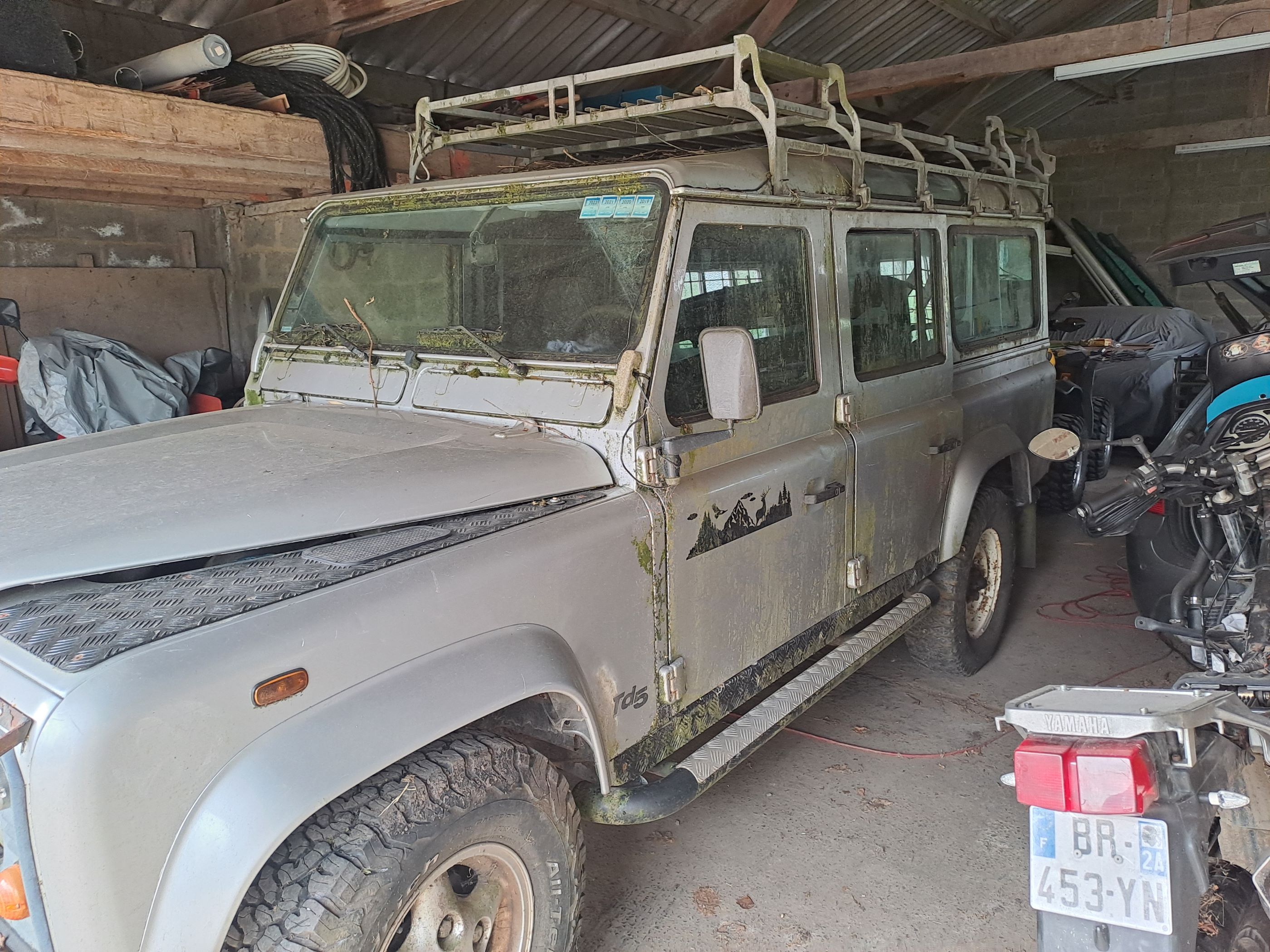

Bonjour tout le monde,
Il est enfin dans mon garage, pas encore acheté, juste pour évaluation et tenter de le faire démarrer
Voilà la bête... ce n'est pas un canon de beauté mais le prix d'achat sera proposé en fonction
En gros:
Il ne démarre pas - ECU immobilized (c'est le seul message que j'ai trouvé via le Nanocom
ECU NNNquelquechose
Chassis perforé sur la partie arrière mais traverse neuve
Freins absents et fuite d'huile
pneus dépareillés
Suspension morte
Boites et moteur aucune idée (il n' a plus tourné depuis 2 ans)
Un seul "plip" avec pile neuves (je l'ai remplacée)
Batterie en bon état
Quand je mets le contact, tous les témoins s'allument, dont le fameux "moteur bloqué", la pompe tourne sans faiblir, mais c'est tout ...
Pour le Nanocom; je découvre et la seule info que j'ai réussi à trouver c'est celle de l'ECU bloqué. Pour le débloquer il me faut le code EKA
J'ai eu beau regarder dans tous les menus je ne l'ai pas trouvé. Quelqu'un aurait une idée où il se cache ? :D
J'ai le modèle de base (Nonocom one) avec juste un petit écran digital, une seule ligne et les 4 petits boutons juste en dessous
Pour le prix, j'ai une petite idée, mais si vous en avie une, n'hésitez pas à la partager :lol:

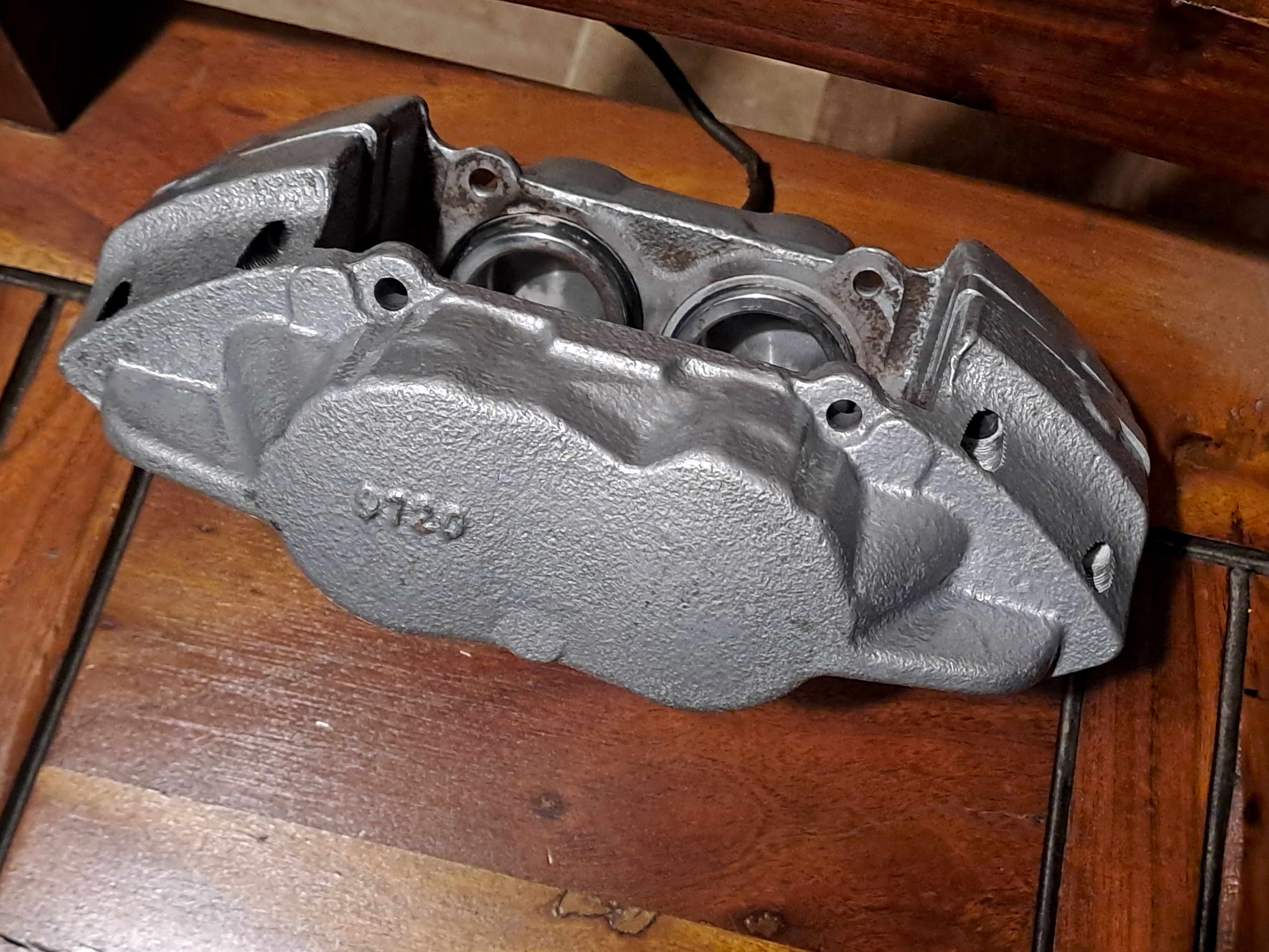

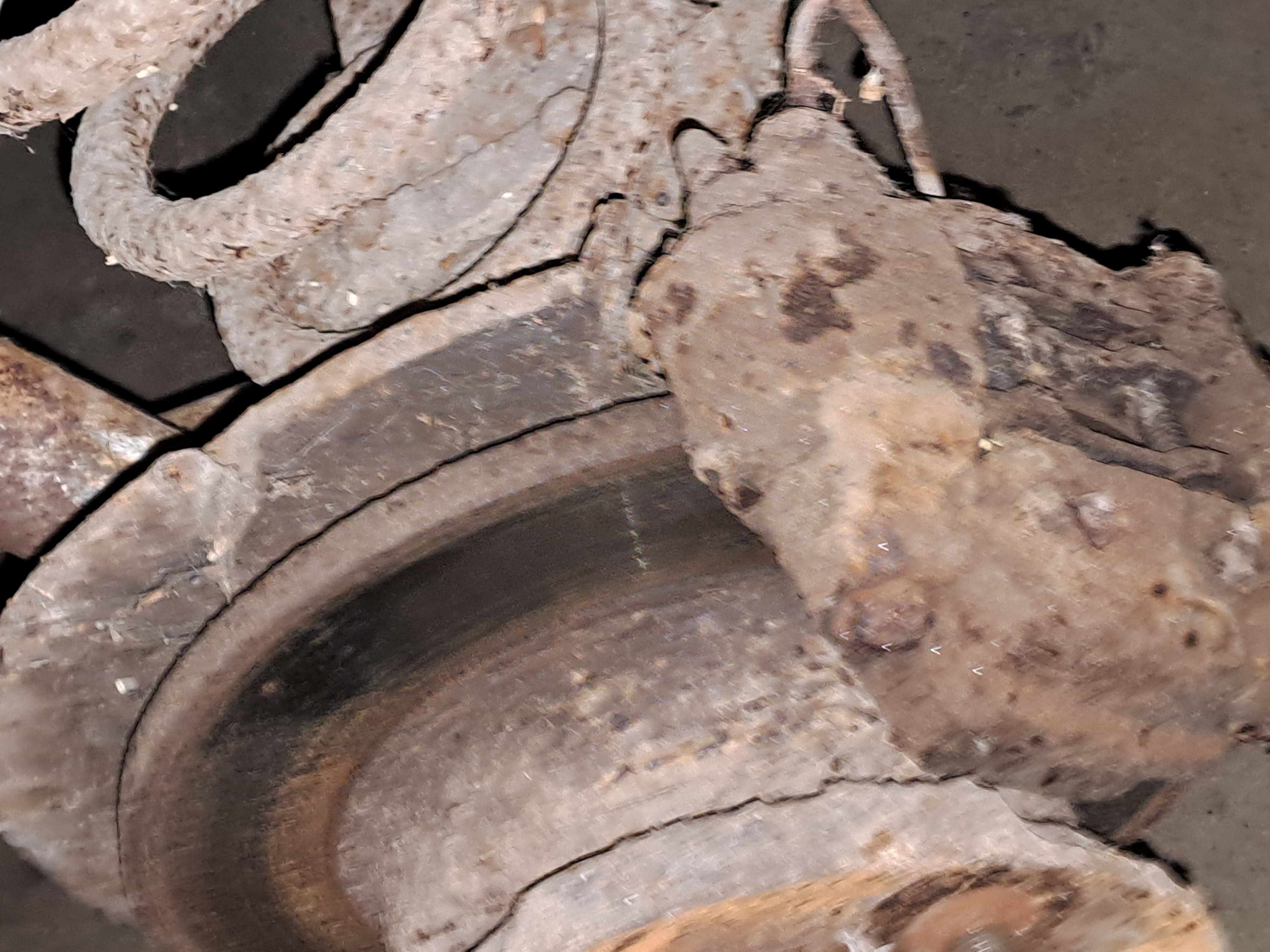

Pour tuer le temps mon fils s'est amusé: étriers de freins avant sablés, repeints (les nouveaux joints et pistons sont arrivés aussi), et nouveaux tuyaux de freins avant !!
