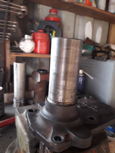

le guide de buté est propre , il n'y a pas de cote, je l'avais légèrement graisser...

C'est celui qui était monté auparavant, ou un neuf qui est propre ?philippe33 a écrit : 10/08/2025 20:32 le guide de buté est propre , il n'y a pas de cote, je l'avais légèrement graisser...
Je comprends que tu n'as pas changé ce guide.

j'ai conservé mon guide de buté ,il est en bon état
