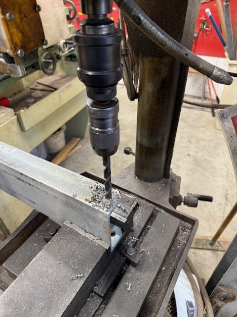

Trouver un profilé en U pour entourer la fixation centrale des strapontins à l'arrière. Celui-ci est en galva,  ça m'arrange bien. Perçage des trous pour passer les boulons de fixation.

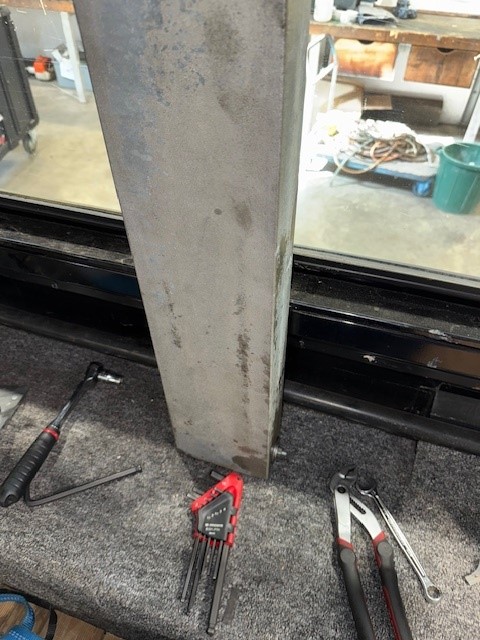

On présente les choses pour étudier la suite... ça se présente justement bien.

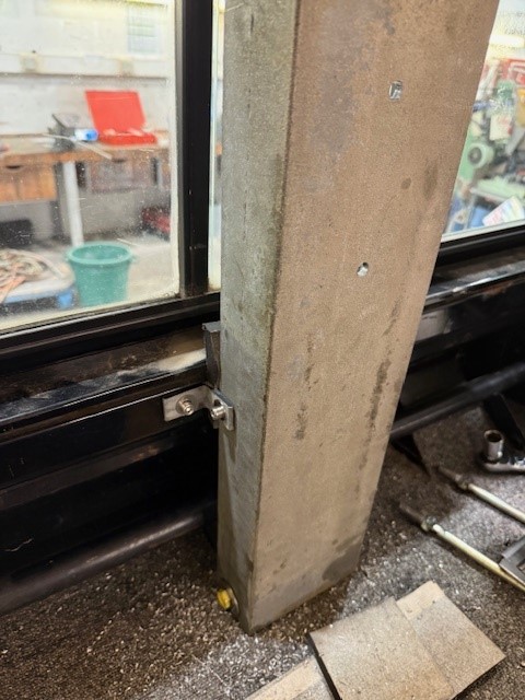

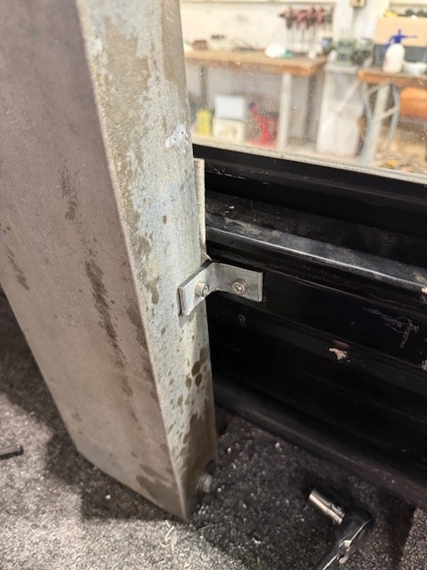

Une patte côté droit pour éviter les mouvements, prise dans le profilé et dans la partie fixe sous la fenêtre. J'ai mis des inserts filetés des deux côtés.
On fait la même du côté gauche...

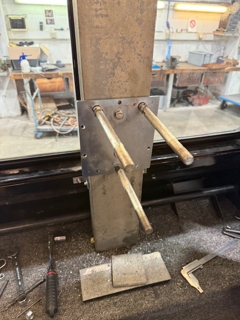

Récupération du support à l'origine prévu pour la porte arrière, que j'ai vite enlevé tant ça faisait travailler la porte.

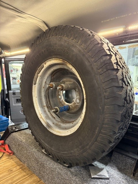

Et voilà le produit fini, certes un peu archaïque mais solide.
J'ai rajouté des tubes car les tiges ne sont pas filetées jusqu'au bout et je préférais gagner le maximum de place en poussant la roue contre le support le plus possible.
A terme je mettrai un vrai support rapporté à l'extérieur, mais vu la corrosion avancée de la traverse je préfère la laisser tranquille pour le moment, ce qui se cache sous les renforts des angles actuels doit rester caché encore un moment le temps de la changer :lol:
