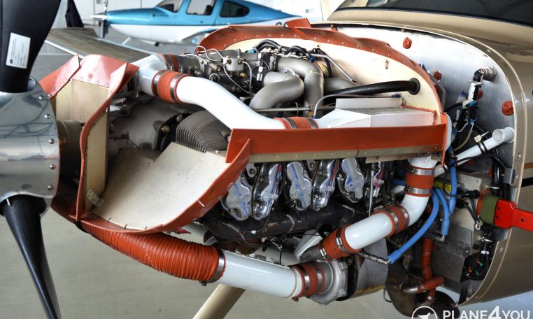

Voici une photo des moteurs en question ...
2700 Rpm max
550 inch cubic de cylindrée
Bi turbos de 350 ch
Carburant essence 100 d'octane faiblement plombée
Comparé à un 300 tdi, on est à peu près dans les mêmes régimes max hein the pater !
