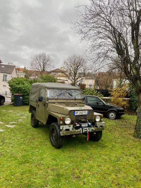

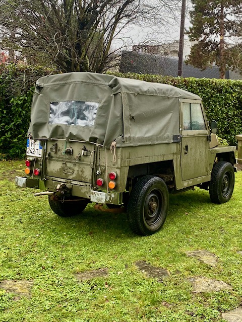

Re: Conversion RHD TO LHD sur un serie
Hello
Finalement il est à la maison, cool.
Après en avoir fait le tour je commence à comprendre son fonctionnement.
C’est quand même plus sympa à bricoler que le disco.
A bientôt.
A bientôt.
