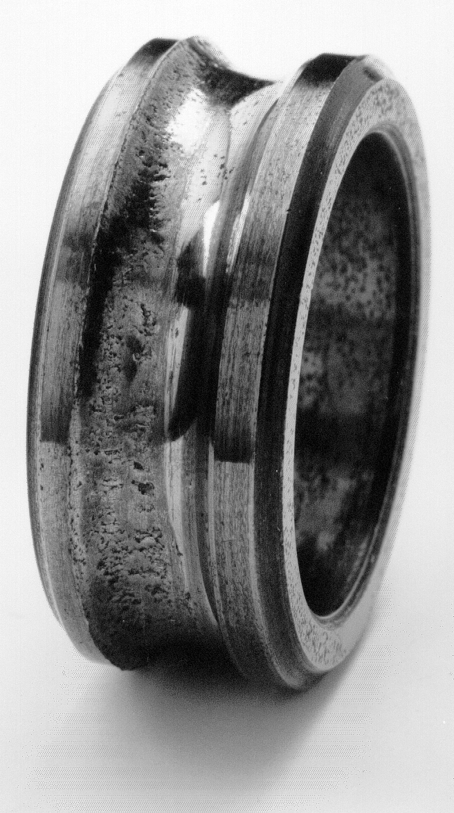

Si c'est un roulement, alors AMHA, c'est un roulement avec un écaillage (la photo ci-dessous donne un exemple)

Merci pour ces réponses......qui ne me rassurent qu'a moitié :?
J'ai bien peur d’être obligé une fois de plus de demander un contrôle de la boite et donc de tout démonter :sm1:
La boite a même pas 40000 km depuis sa réfection pour un probleme de roulement.
Le roulement de la 5eme a cette epoque (probleme un peu plus courant) qui etait ecaillé comme tu le montres The Pater
