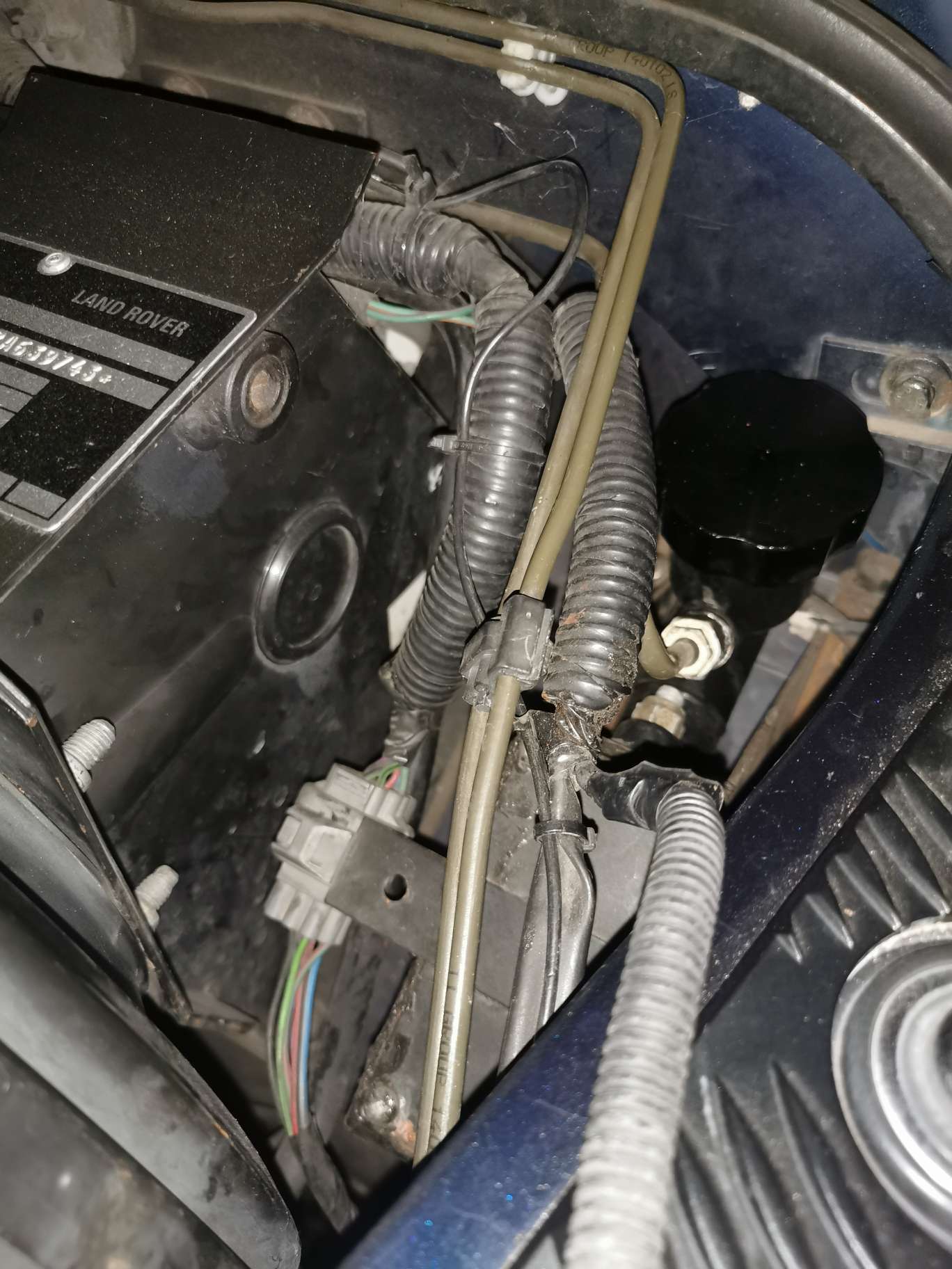

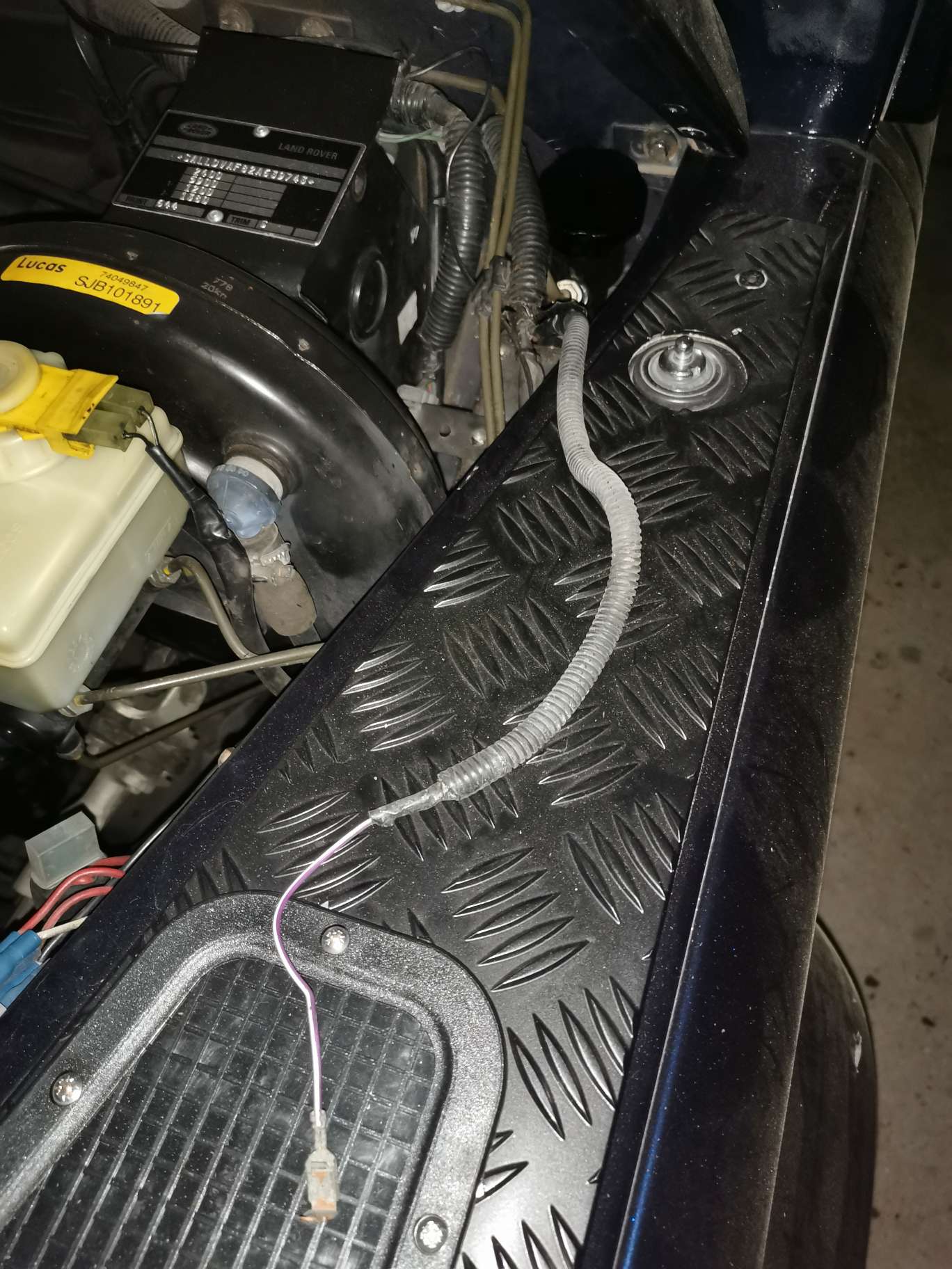

De plus, j ai un faisceau qui se balade dans la partie moteur, idem, je n arrive pas à savoir d'où il vient ? (photos jointes)
Cela a t il un rapport ?

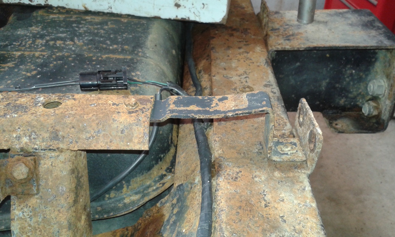

La jauge à essence est dans le réservoir sur le coté gauche
Elle est connecté au faisceau qui passe derrière la traverse AR
La jauge c'est un flotteur est un rhéostat. Le flotteur est peut être percé ou le système peut êytr bloqué

Si c'est un 90, il suffit d'enlever l'assise du siège passager avant et les plaques: viewtopic.php?t=141.
BR
BR
Re: Jauge essence sur la réserve
Ah oui j'ai donné le montage 110/130 avec le réservoir à l'arrière, j'ai zappé les 90 que je ne connais pas

Une idée pour le faisceau qui se balade (photo)?
Je vais m atteler au démontage des plaques et regarder ça.
