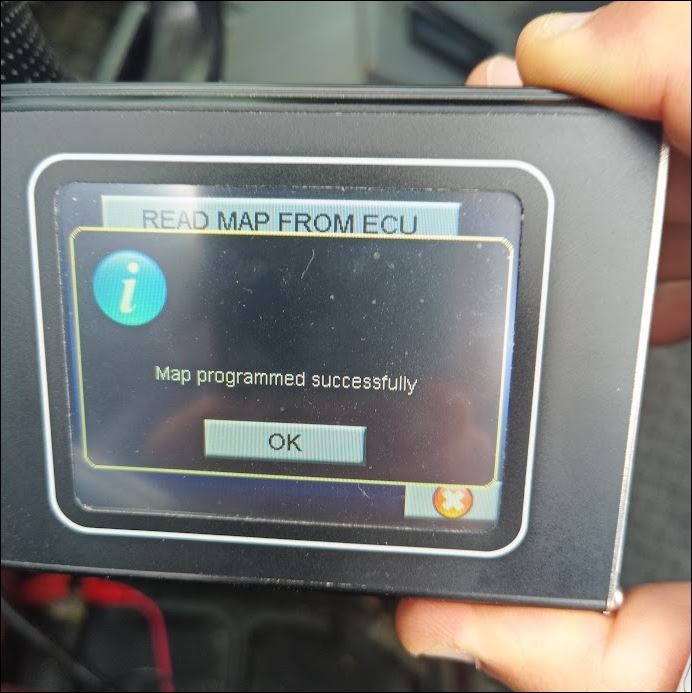

Petit souci en essayant de charger un nouveau fichier .MAP sur mon Defender TD5 de 2002.
Vous pouvez voir la manip complète ici :
https://www.youtube.com/shorts/5bFrhPipsRk
En fait, je m'interroge sur cette vérification.
Le "Checksum", c'est à dire le "hashage" du fichier sera forcément différent d'un .MAP à un autre .MAP, c'est le principe.
Ici par exemple, mon fichier d'origine (véhicule stock) est "quasi" identique au fichier originel (svloe005-svtnp005.map), et les Cheksum sont bien sûr différents, mais acceptés par le Nanocom.
Donc ma question est : comment fonctionne la vérification du Nanocom sur ce point et pourquoi ai-je cette erreur ?
Y a-t-il un moyen de la contourner ?

Je me réponds !
Après avoir pas mal bataillé, cherché des pistes, des outils...
J'avais confiance dans mon fichier .MAP (modifié, donc), mais il y avait tout de même un os.
L'application MEMS Mapper m'a aidé (Mapper EU3, qui correspond à mon TD5, 15P), dans le sens où elle permet d'ouvrir directement des fichiers au format .MAP. Si le Checksum est incorrect, elle ne l'ouvre pas. Finalement, mon fichier a passé cette étape, donc le problème venait d'ailleurs...
https://andrewrevill.co.uk/MEMSMapperEU3.htm
J'ai donc changé de carte SD (pas une mini avec adaptateur), formatée en FAT 32, taille d'allocation 8000 et quelques octets.
Alimentation stabilisée à 12.8 V, et hop ! Cela a fonctionné.
Je pars tester !
