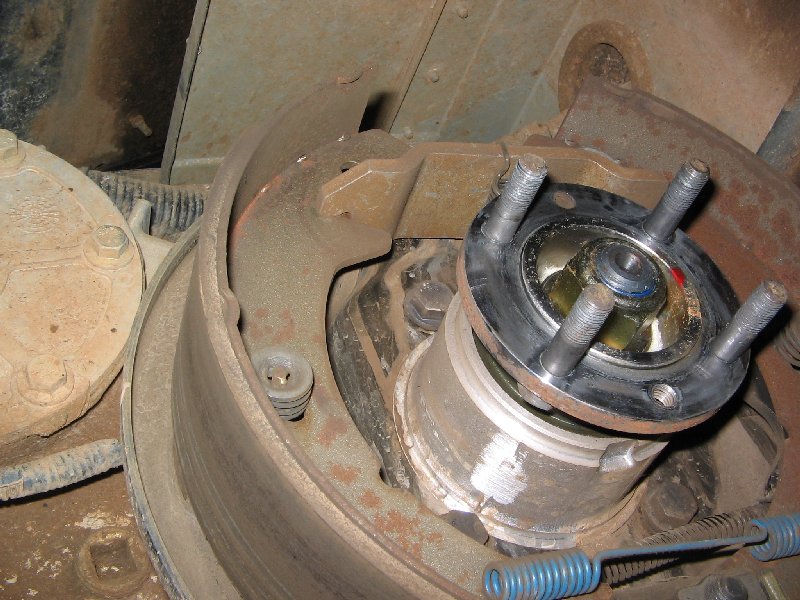

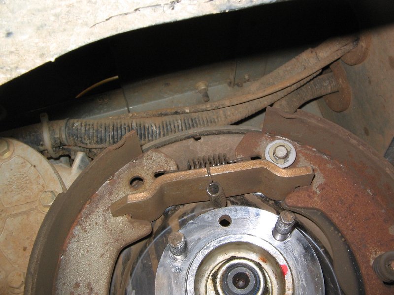

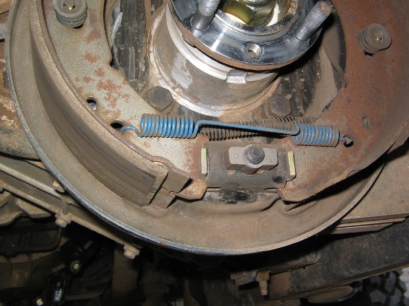

Juste pour info , les photos du montage du frein à main sur un def td5 2005 , valable pour les tdi récents si je ne m'abuse :
François
						François

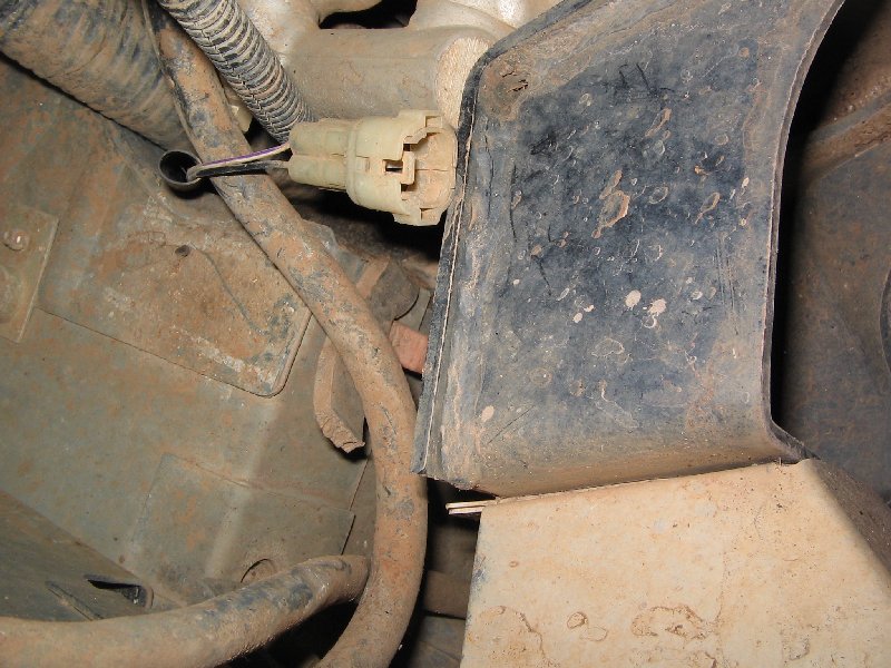

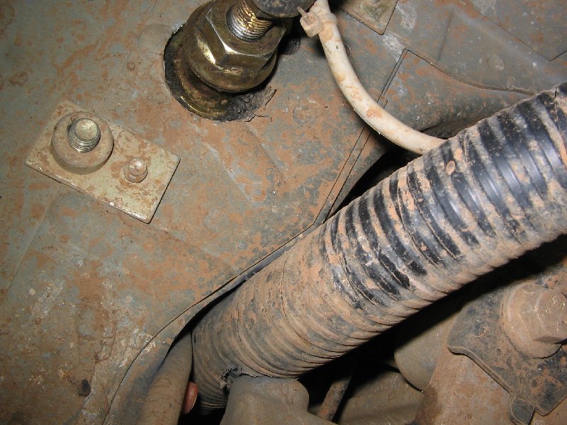

Re: Defender : réglage du frein à main
Usinage de faisceau électrique en cours...
Sont forts ces anglais quand même!!
J'ai vu oui, sur la photo , pas en vrai
Ca correspond à un connecteur qui pendouille (relié à rien et pas protégé) qu'il faut que je range un de ces jours de toutes facons.
François
						François
Dis m'sieur Fa.Je te trouve un peu fénéant sur ce coup là, je pensai que t'allais mettre des commentaires sur les photos.
J'ai rien commenté parce que j'ai juste ouvert pour voir, je comptais changer le cable de frein à main car le levier revenait mal. Quand j'ai vu le merdier, j'ai refermé et je me suis dit que j'allais plutot commencer par refaire le reglage, et bingo ca a suffi
Ah OK!
Je l'avais entièrement démonté sur mon Def alors qu'il n'avait que 40 000 km pour changer le spi qui fuyait
 .Je ne me souvient pas avoir rencontré de problème particulier, c'est un montage classique de frein à tambour.Ca se fait assez facilement.
J'avais pas le courage de batailler avec les ressorts, et j'ai bien fait car ce n'etait finalement pas nécessaire, il suffit de suivre les préconisations de réglage évoquées plus haut
  (et au passage j'ai constaté que ca ne fuyait pas )

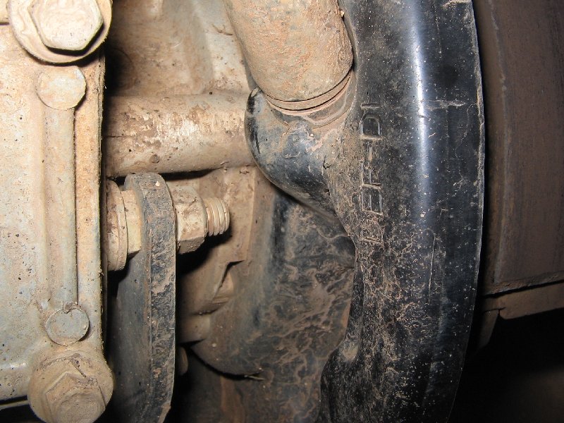

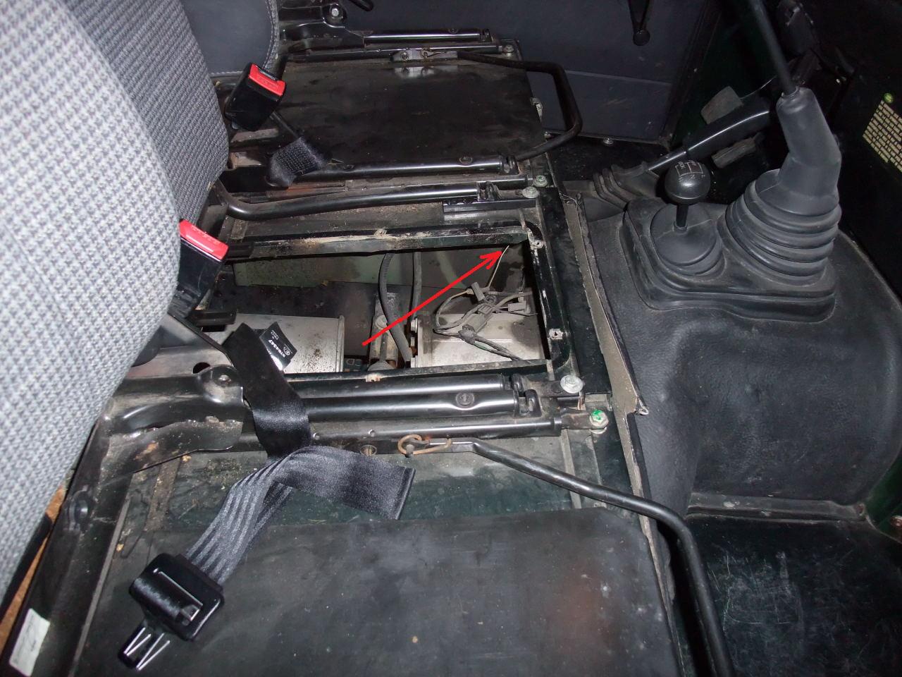

Certains on posé la question, dans d'autres sujet ou sur d'autres sites, où se trouve le réglage du câble de frein à main.
Les dessins des manuels, étant des vues du montage conduite à droite, on peut se laisser piéger en supposant que le mécanisme se trouve sous le siège conducteur. Ce n'est pas le cas.
Les diverses photos de ce site n'étant pas explicite, j'en profite d'une vérification sur mon Def pour prendre des photos.
Le système de réglage du câble se trouve caché en suivant la flèche rouge.

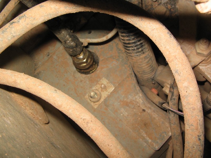

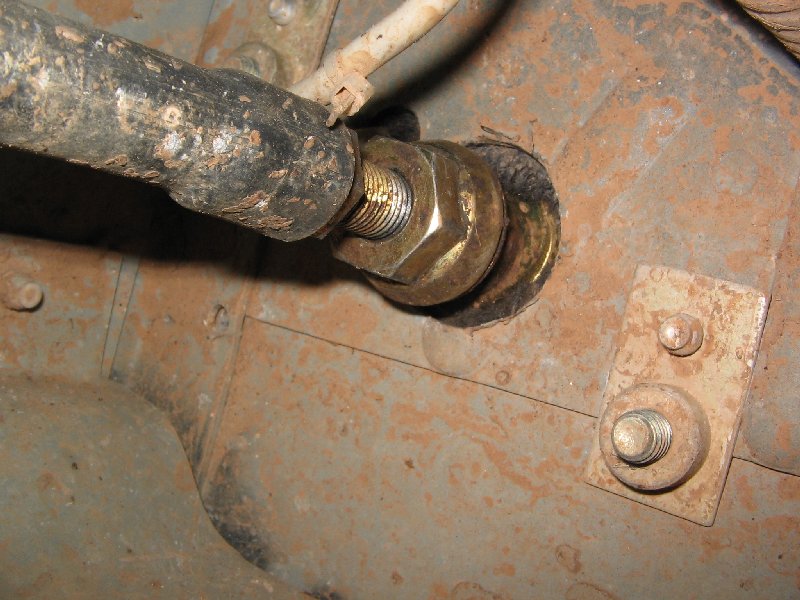

Vue en dirigeant le boitier photo dans le sens de la flèche.
C'est l'écrou coté levier qu'il faut tourner, sens horaire pour enlever du jeu.

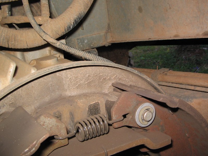

N'oubliez pas que, comme déjà indiqué, on règle d'abord au niveau du tambour.
