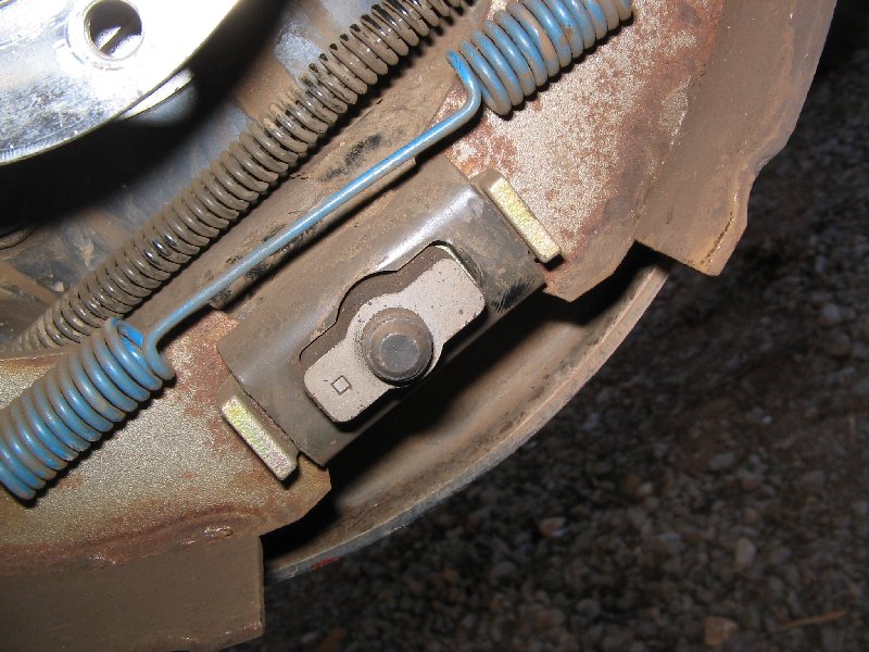

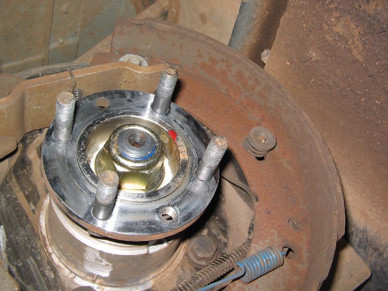

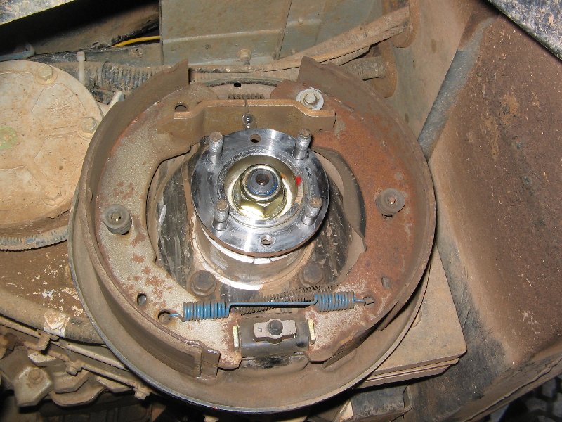

Juste pour info , les photos du montage du frein à main sur un def td5 2005 , valable pour les tdi récents si je ne m'abuse :

Re: Defender : réglage du frein à main
Dis m'sieur Fa.Je te trouve un peu fénéant sur ce coup là, je pensai que t'allais mettre des commentaires sur les photos. :( :mrgreen:
Message non lu par fa »
J'ai rien commenté parce que j'ai juste ouvert pour voir, je comptais changer le cable de frein à main car le levier revenait mal. Quand j'ai vu le merdier, j'ai refermé et je me suis dit que j'allais plutot commencer par refaire le reglage, et bingo ca a suffi :mrgreen:
