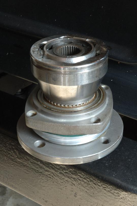

Voilà enfin mon joint homocinétique qui trainait dans mon bureau.
Le rêve.....

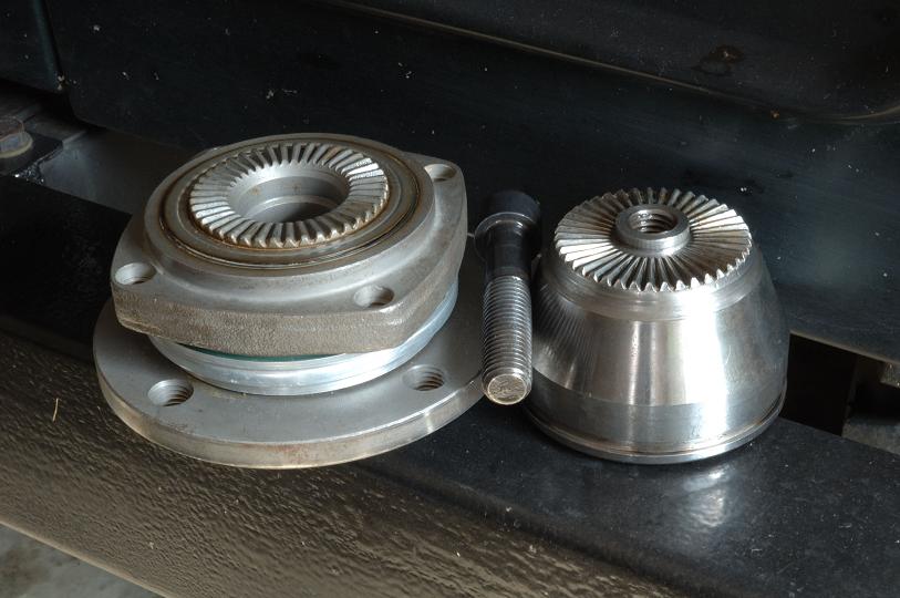

En haut le joint homocinétique, en bas le roulement de roue dont la bague extérieure vient se fixer avec 4 vis au bars ou au porte moyeu et la bague intérieure se voit fixer disque et roue par 4 vis.
Le roulement est le SKF BARB 376032. Un proto. C'est le type même de roulement qui équipe la FIAT Panda première génération à l'arrière, sauf qu'ici, le joint homocinétique y est accolé avec cannelures radiales et une vis.
La maintenance y est des plus simple, mais le prix des pièces..... C'est d'ailleurs le prix des pièces qui fait que c'est resté à l'étape de proto.
Une pièce de musée.
Bon, cela n'explique toujours pas comment en marche normale la cage peut se faire coincer entre la noix et le bol.
Il faut que les billes fassent un effet de coin entre la noix et le bol et qu'elles soient coincées et que d'autres billes soient libres pour que la cage soit soumise a de fortes contraintes. Les billes font un effet de coin car elle n'ont par exemple, pas pu se déplacer à cause de grippages et/ou de pollution.
Le joint casse à cause du couple transmis si le bol "explose", le joint casse à cause de la lu et/ou pollution si la cage "explose".
Quand ou moment fléchissant, le deux arbres y sont soumis.
