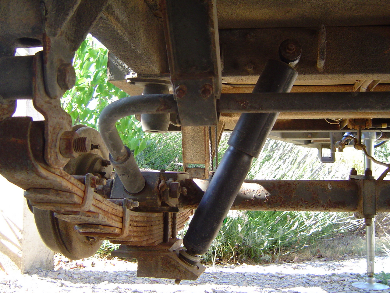

La suspension, oui, il ya 8 lames en plus des amortisseurs et de la barre anti-rouli!

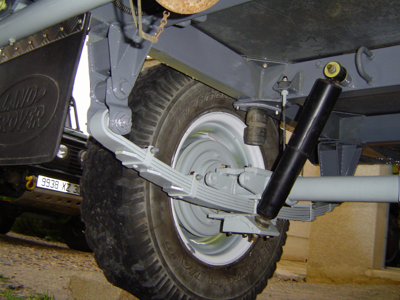

Bon, ça c'est comme elle était avant.Après l'avoir entièrement démonté, tout a été sablé ou décapé puis repeint avec un primaire époxy et une peinture polyuréthane.Pratiquement toute la visserie a été remplacée par de la visserie inox.Tout le système de freinage a été remis en état ainsi que les moyeux.Les autres photos suivent...

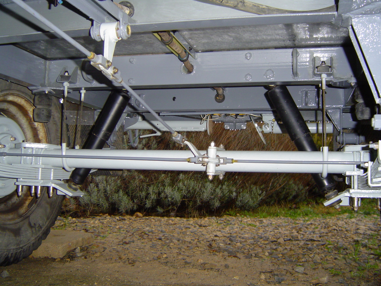

La tringlerie du système de freinage.
Les paquets de lames ont étés démontés, sablés et repeints.J'ai supprimé 3 lames et la barre anti-rouli pour gagner en souplesse.
