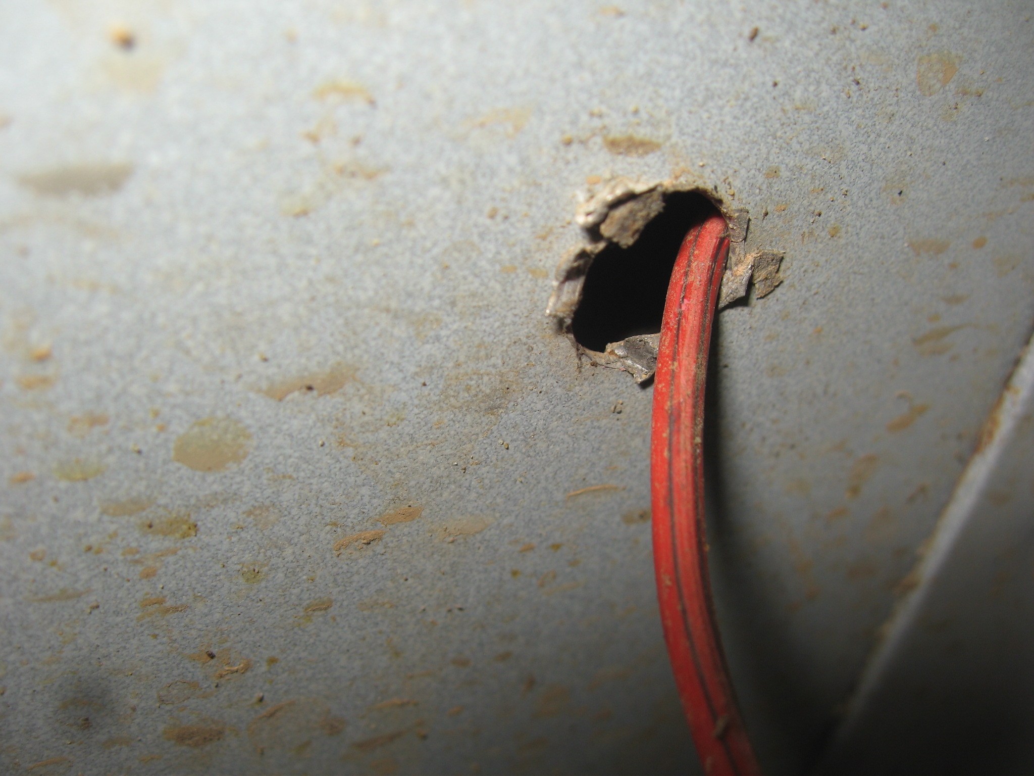

Bien choisir l'itinéraire en sortant par un des trous d'aération du compartiment batterie en passant au dessus du châssis d'abord puis dans les renforts de benne puis repasser dans un des boitiers ar de protection de connectiques des feux puis remonter dans l'un des coins à l'intérieur derrière l'habillage coté porte ou coté fenêtre latérale selon l'endroit ou tu veux disposer le phare de travail.Bien sur il faut que le fil soit gainé tout le long; et fixé avec des colliers.Brannos 26 a écrit :

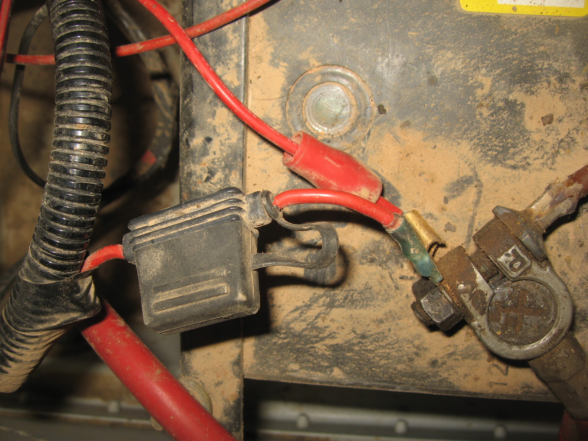

Pour lever une partie du voile de l'ambiguité autour du le fil violet vu et photographié aujoud'hui :
1)fil violet de 2mm carré sur les premièrs lands 110\90 jusqu'au 200tdi. Connecteur femelle noir standard land genre Ø 3,7321 partez!!! 2)fil violet de 0,75 mm carré sur un Td5 de 2000, pas de chance. Il est seul dans une gaine annelée noir avec un connecteur femelle noir standard land (cas de bisnouk je pense) 3)fil violet 2 mm carré sur un Td5 de 2003.Il y a un connecteur en T blanc à 2 cosses plates standard le violet d'un côtè et la masse de l'autre. Bonne pioche... 5)prise direct sur + batterie avec fusible le plus proche possible de la cosse batterie, j'aime pas trop
6)montage effectué par un pro, je suis vert comment ils arrivent à ce foutre du client, surtout quand on voit le reste de la préparation du véhicule qui a fait plusieurs fois l'Afrique en tant que véhicule d'assistance médicale
Mr Mau pourrait peut-être créer une rubrique des erreurs ou horreurs a ne pas commettre, je me ferai un plaisir de l'alimenter avec ce genre d'image.

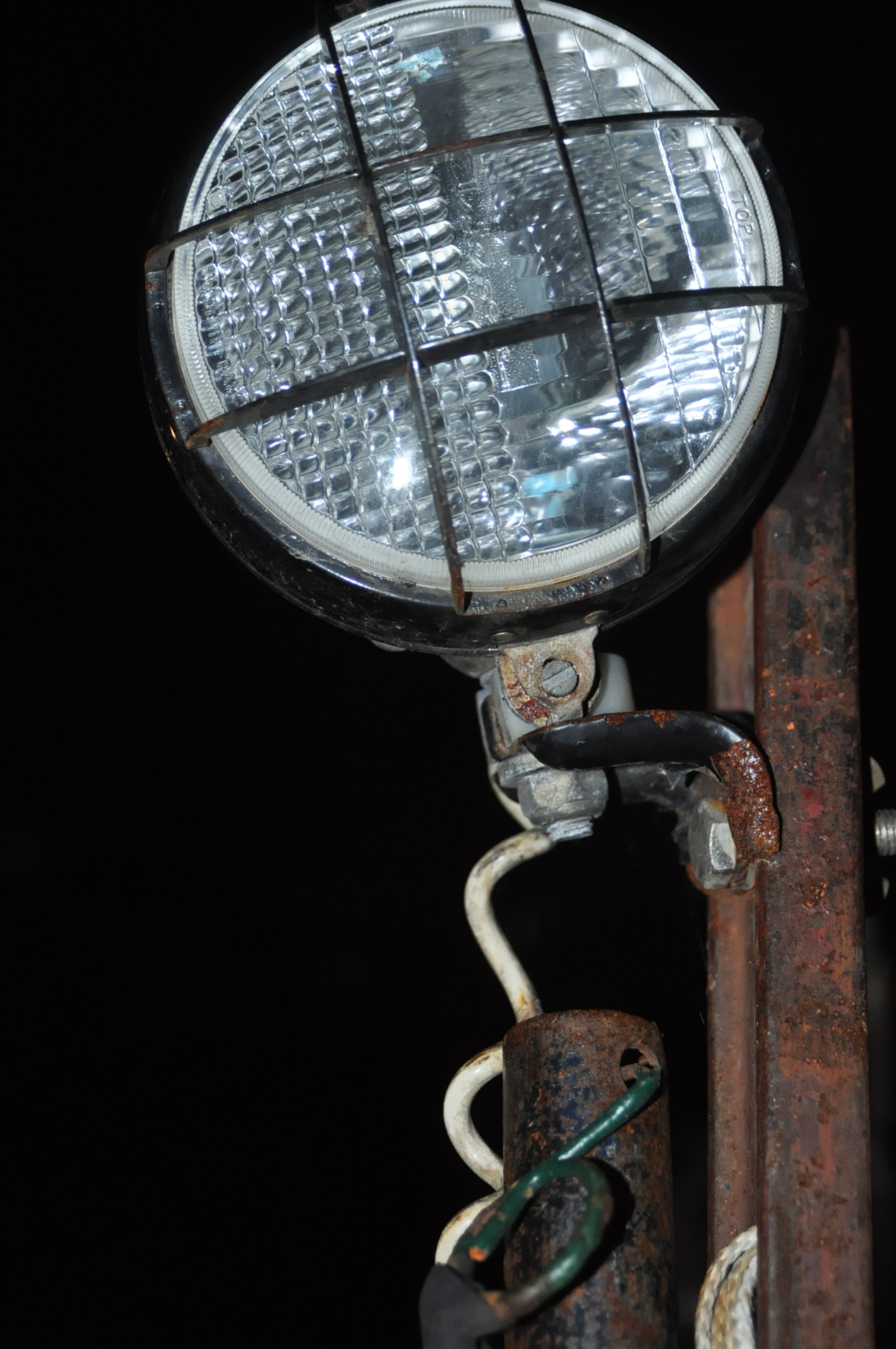

Salut, pour amener un peu d'eau au moulin, une autre façon de monter le phare travail:
1) Le land servant aussi pour le boulot, c'est à dire allez à la gare ou en ville. Il est préférable dans cette configuration de ne pas laisser trop d'accessoire sur le land d'une part et d'autre part l'inter du feu de travail est sur le feu de travail lui même, c'est désagréable de rentrée du boulot et d'être en rade de batterie sur le parking de la gare parce qu'un petit malin a mis en route le phare de travail
. Donc montage amovible sur le haut du du hi-lift.
2) Montage d'une prise extérieur qui tombe coté intérieur dans le boitier de protection des connecteurs de feux et du fil violet utilisé pour la circonstance. Le choix de la prise n'est pas forcement le meilleur, dans mon cas c'est de la récupération.On doit pouvoir sans difficulté trouver des prises de bien meilleur qualités. Ces même prises pouvant servir à d'autre accessoires...
3) Coté intérieur pas de trace, accessoirement le fil violet sert aussi pour une prise allume cigare.
4) Vue d'ensemble. L'inconvénient majeur serait le fil qui pendouille.
Il y a un montage possible sur un petit bras télescopique placé derrière le porte roue d'origine. Cela permet d'escamoter le feu entre la roue et la vitre. L'essuie glace AR peut gêner, si le feu est trop gros. Mais on peut facilement récupérer le +12V après contact (fil vert), qui permet le retour automatique du moteur d'essuie-glace dans la portière, ou bien le fil de dégivrage (blanc liseré noir). L'un ou l'autre suivant la puissance du feu et le souhait d'une commande au tableau de bord. 5) Par contre l'avantage, en ouvrant la porte cela éclaire le coté. On peut aussi déplacer le feu de travail en plaçant plusieurs prise autour du land. A+
