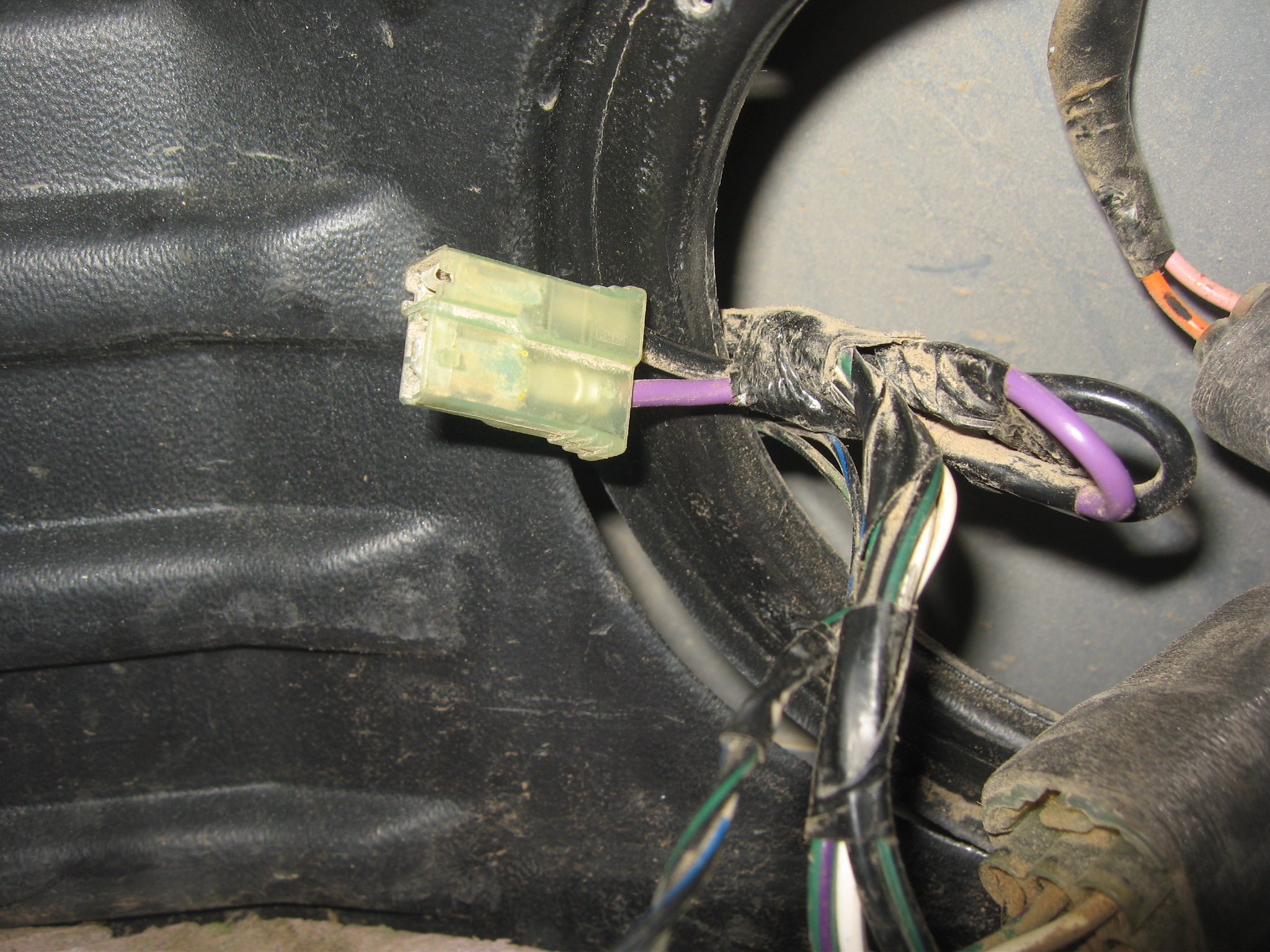

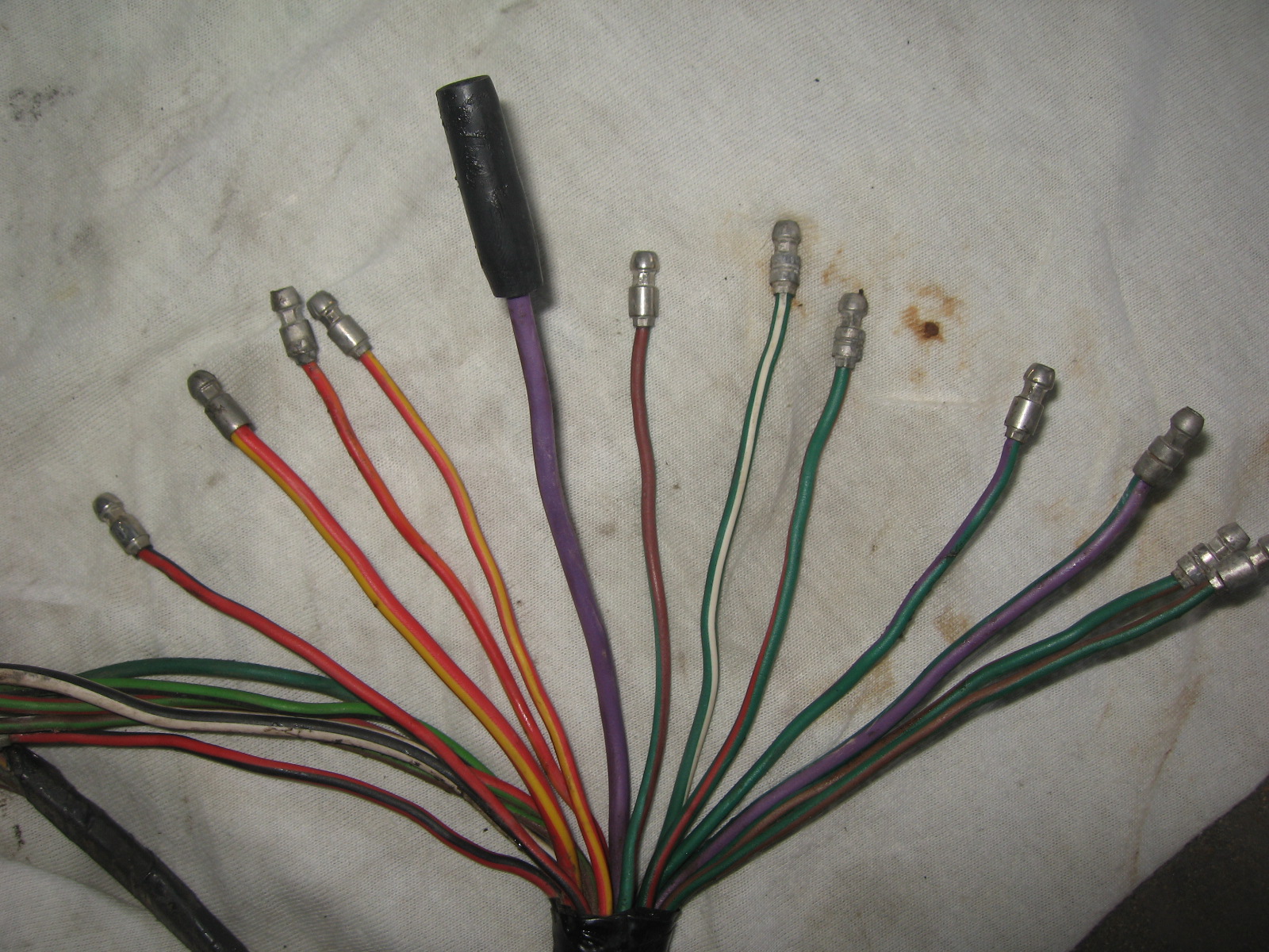

Pour lever une partie du voile de l'ambiguité autour du le fil violet vu et photographié aujoud'hui :
1)fil violet de 2mm carré sur les premièrs lands 110\90 jusqu'au 200tdi. Connecteur femelle noir standard land genre Ø 3,7321 partez!!!
2)fil violet de 0,75 mm carré sur un Td5 de 2000, pas de chance. Il est seul dans une gaine annelée noir avec un connecteur femelle noir standard land (cas de bisnouk je pense)
3)fil violet 2 mm carré sur un Td5 de 2003.Il y a un connecteur en T blanc à 2 cosses plates standard le violet d'un côtè et la masse de l'autre. Bonne pioche...

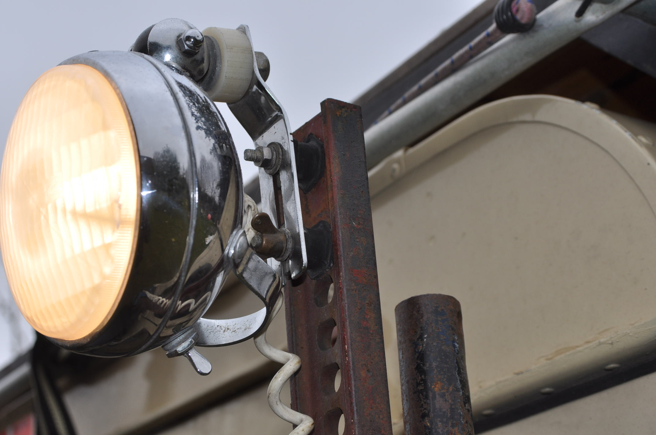

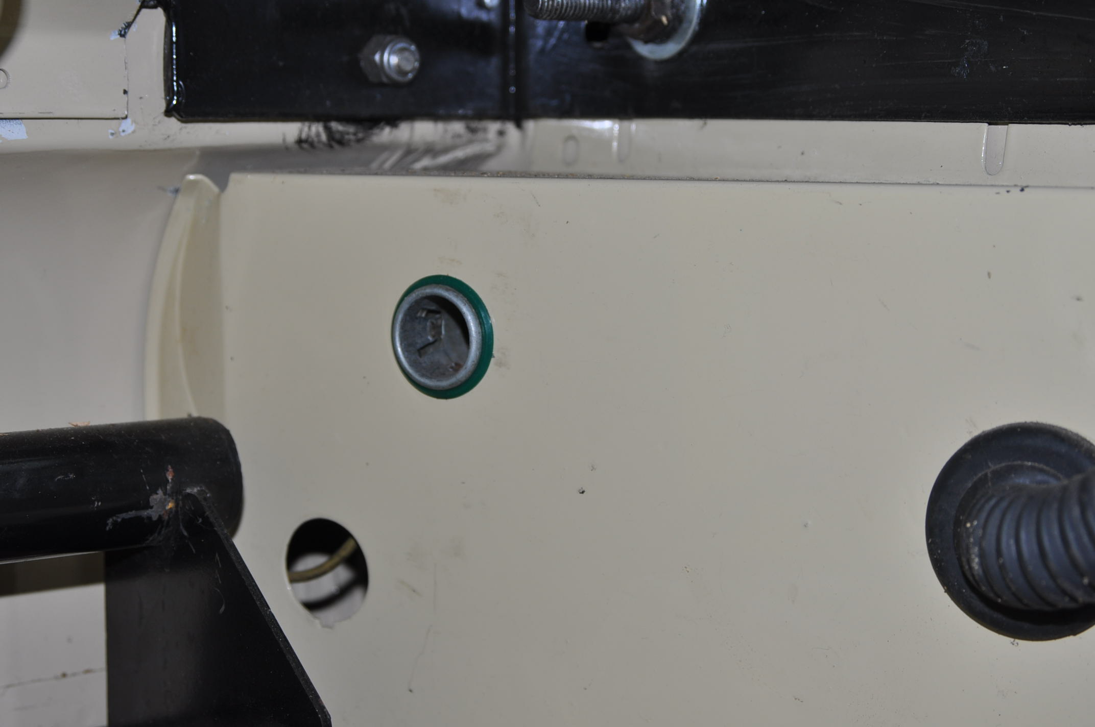

Salut, pour amener un peu d'eau au moulin, une autre façon de monter le phare travail:
1) Le land servant aussi pour le boulot, c'est à dire allez à la gare ou en ville. Il est préférable dans cette configuration de ne pas laisser trop d'accessoire sur le land d'une part et d'autre part l'inter du feu de travail est sur le feu de travail lui même, c'est désagréable de rentrée du boulot et d'être en rade de batterie sur le parking de la gare parce qu'un petit malin a mis en route le phare de travail :( . Donc montage amovible sur le haut du du hi-lift.
2) Montage d'une prise extérieur qui tombe coté intérieur dans le boitier de protection des connecteurs de feux et du fil violet utilisé pour la circonstance. Le choix de la prise n'est pas forcement le meilleur, dans mon cas c'est de la récupération.On doit pouvoir sans difficulté trouver des prises de bien meilleur qualités. Ces même prises pouvant servir à d'autre accessoires...
3) Coté intérieur pas de trace, accessoirement le fil violet sert aussi pour une prise allume cigare.
4) Vue d'ensemble. L'inconvénient majeur serait le fil qui pendouille.
Il y a un montage possible sur un petit bras télescopique placé derrière le porte roue d'origine. Cela permet d'escamoter le feu entre la roue et la vitre. L'essuie glace AR peut gêner, si le feu est trop gros. Mais on peut facilement récupérer le +12V après contact (fil vert), qui permet le retour automatique du moteur d'essuie-glace dans la portière, ou bien le fil de dégivrage (blanc liseré noir). L'un ou l'autre suivant la puissance du feu et le souhait d'une commande au tableau de bord.
5) Par contre l'avantage, en ouvrant la porte cela éclaire le coté. On peut aussi déplacer le feu de travail en plaçant plusieurs prise autour du land.

marco 110 a écrit : Pas de soucis avec l’humidité pour ta prise extérieure ? C'est "étanche" ?...
Salut, non la prise extérieur OK, le problème c'est la qualité du phare en lui même comme beaucoup d'ailleurs, ils ne sont pas bien étanche et finissent par se rouiller, le bouton était mort et il prenait l'eau qu'il conservait tel un bocal à poisson rouge. Donc j'ai changé le phare par un anti brouillard ancienne génération qui trainait dans l'atelier. Plus de bouton, donc une source de problème en moins. Une patte en L fixée par un papillon au cas ou un démontage rapide soit nécessaire. Mais on peut quand même changer une roue avec le feu sur le cric, il y a juste le fil qui est un peu gênant, mais sans plus.
Il se branche en direct avec la prise, lorsqu'elle n'est pas branchée, le câble et la prise ont leur place dans le tube du cric. Il se vend des prises standards auto étanches que tu peux placer autour du land en extérieur. Ainsi tu peux l'utiliser le phare autour du land en fonction du besoin. Voir brancher d'autre accessoire comme une petite lampe en bivouac. Tu peux utiliser des prises 12v marine comme sur ce lien d'un site marchant de matériel pour bateau pris au hasard sur le web.
