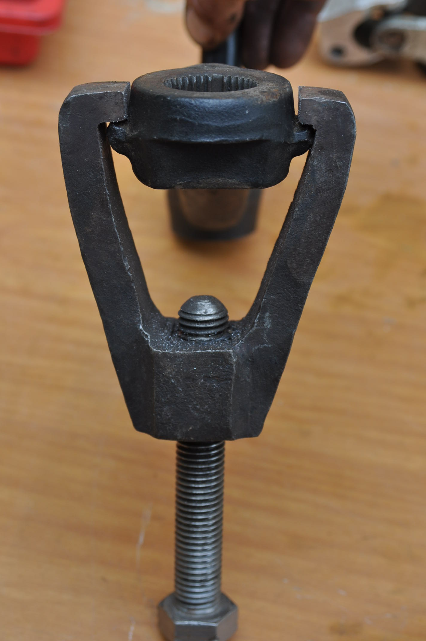

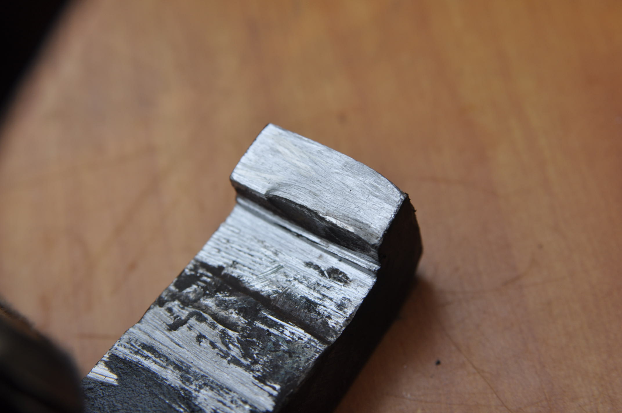

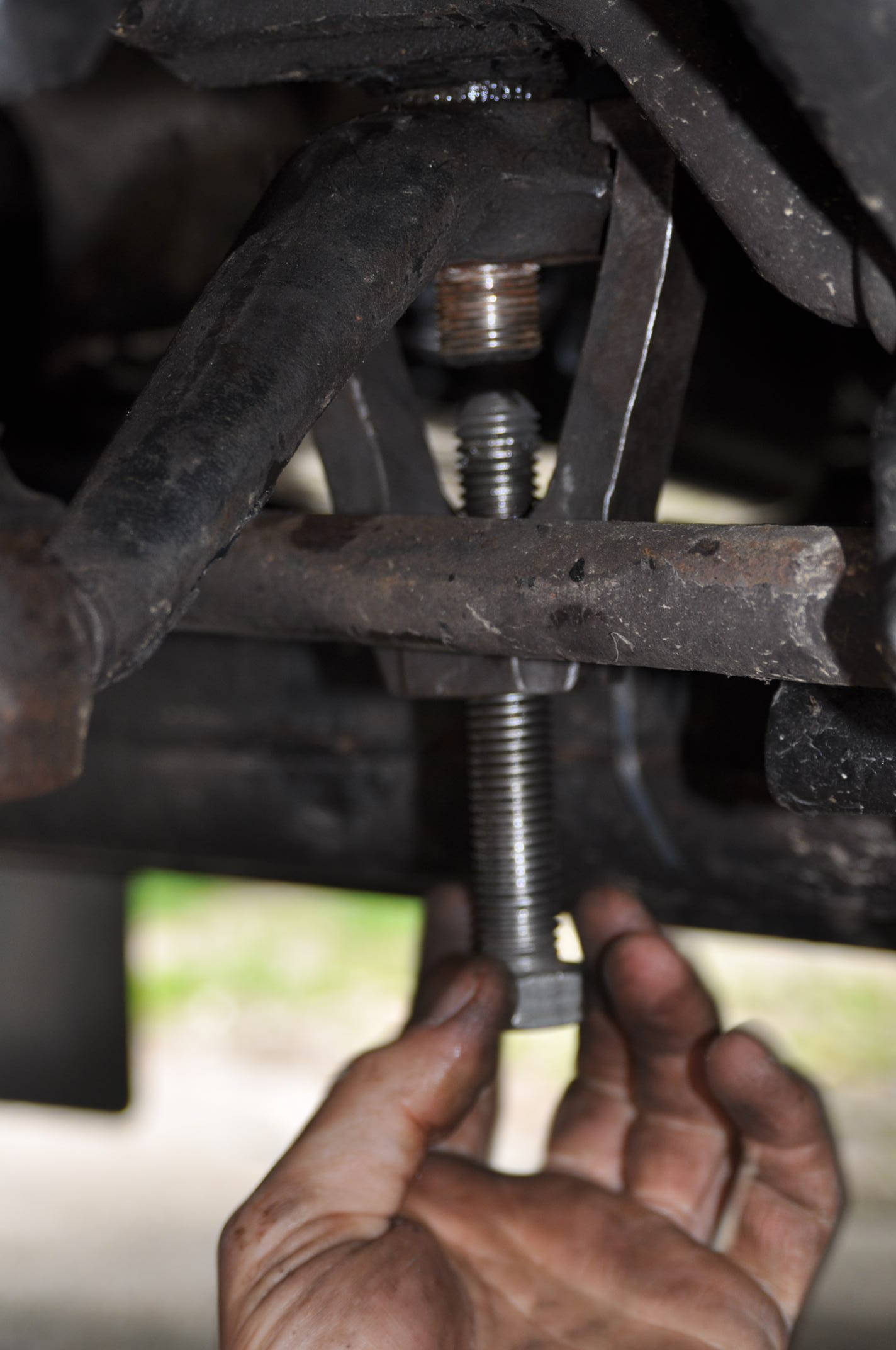

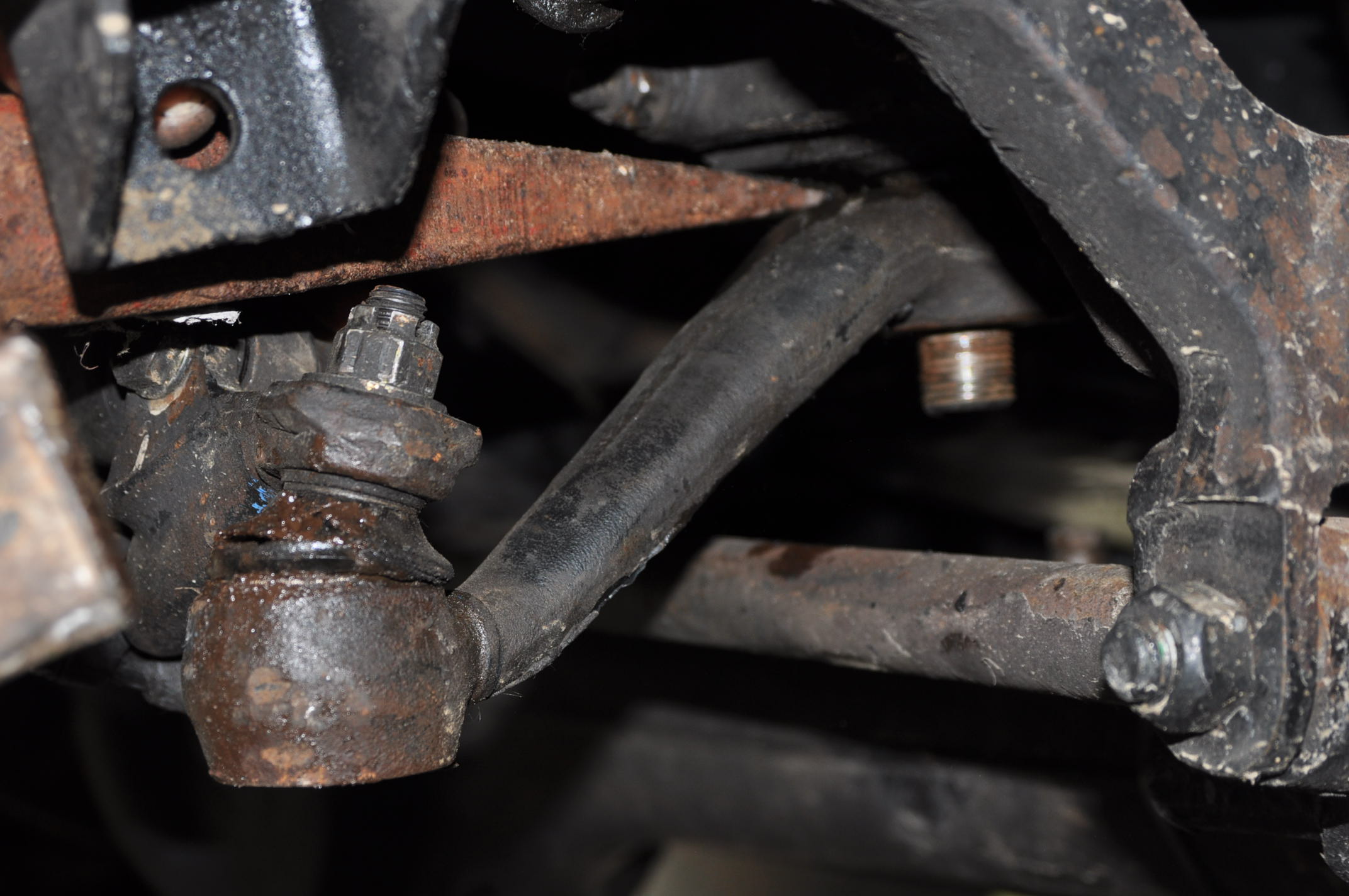

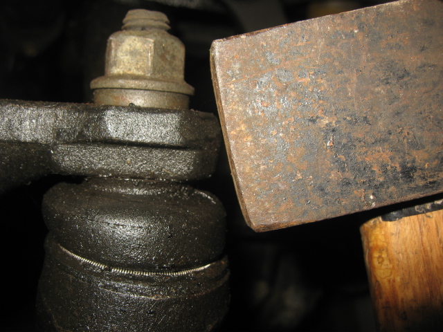

Salut, pour faire suite au problème électrique de ste06 qui dérive sur la rotule biellette pendante et ramener donc le problème au bon endroit avec quelques petites photos pour continuer d'illustrer sur le sujet.
1)Problème simple le soufflet est HS. 2)Pour extraire les biellettes, j'utilise un outil d'un autre age, modifier et dédier qu'a cet usage. 3)Outil en position. 4) Parfois les efforts a exercer sont énormes une fois l'outil en place et serré a mort un coup massette bien placé sur le coté pour créer une onde de choc aide bien au décollage.
Sur la photo on voit bien la déformation sur les crochets de l'extracteur dut aux efforts. 5) Un autre coup de massette bien placé aide bien au décollage de la rotule de l'arbre de poussé de direction. Maintenir une pression écartante avec un démonte pneu ou un pied de biche, prendre appuis sur la biellette ou le pont puis taper un bon coup et l'accouplement conique saute.
Oui je sais, pas catholique, mais cela marche bien.
Pour remettre le clip qui tient la petite platine et le ressort, je remonte la biellette pendante sur le boitier, j'utilise une douille et un cric bouteille pour maintenir en pression le ressort et mettre le clip tranquillement en place. Il faut placer le clip autour de la douille avant de mettre la platine en pression.
