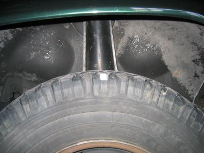

Dahu,
As tu vérifié tes silents blocs ?
As tu vérifié ta rotule de pont arrière ?
Pour cela il suffit d'un très gros tournevis ou d'un pieds de biche.
Si c'est bon, c'est surement dans la transmission. Là pour cerner le problème, mets le diff central en position lock, met le frein à main.
Lèves une roue avant et note son degré de liberté en rotation.
Fais de même à l'arrière.
Mais ce qui me fait sourire c'est, ma mémoire étant encore bonne, j'ai retrouvé ce sujet sur un autre forum entre toi et Klede13 (Lorelei) :
http://www.landmania.com/forum/showthread.php?t=21848
Tu avais dèjà des "klong" en 2004, tu avais indiqué que tu irais voir un pro et tu n'as jamais donné des nouvelles par la suite.
Les deux photos ci-dessous, manip que j'avais fait pour Kelde13, montre le jeu en rotation maxi dans les conditions décrites ci-dessus pour l'avant sur un Def en bon état.
Si c'est bon, alors effectivement, tu risques d'avoir un jeu important dans la BT ou/et la BV.
