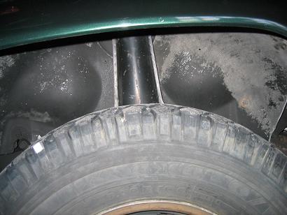

Les deux photos ci-dessous, manip que j'avais fait pour Kelde13, montre le jeu en rotation maxi dans les conditions décrites ci-dessus pour l'avant sur un Def en bon état.
