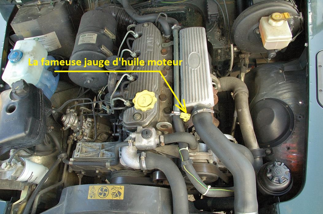

Le problème avec la jauge, c'est qu'elle ne marque pas l' huile. Je pense que ce n'est pas celle-là d'origine, peut-être! En plus, sur la photo que tu m'as envoyé, ta jauge est jaune, la mienne est verte. La mienne a une tille de 63.5 cm. Peut-être, tu pourras mesurer la tienne pour comparer ? Il faut savoir aussi que ne s'agit pas des même voitures. Toi, tu as une Defender, n'est pas ? Peut-être, même si c'est le même moteur, peut-être la longueur de la jauge varie.

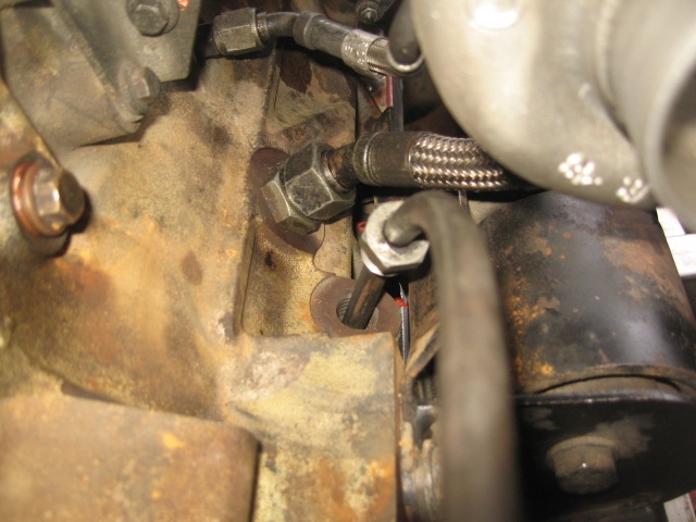

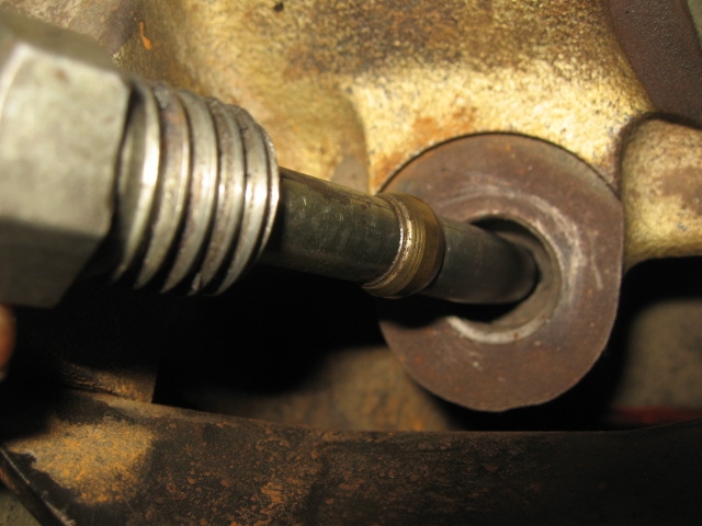

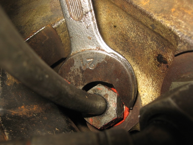

Salut, sur le 200 la jauge est verte avec un anneau. Est ce que ton puits de jauge à huile n'as pas de jeu et est bien fixé en bas ?elpintor a écrit :. Toi, tu as une Defender, n'est pas ? Peut-être, même si c'est le même moteur, peut-être la longueur de la jauge varie.
Parfois il arrive que l'olive bouge en bas, dans ce cas cela fausse le niveau. Il faut contrôler ce point Sur le disco, c'est un peu galère d’accès, car caché plus ou moins sous le turbo. C'est un écrou de 21 pas évident à serrer correctement. en comparent ton puits de jauge avec celui des photos te parait-il identique?

c'est exactement comme dans les photos. C'est ma jauge. Je vais vérifier si elle est bien ajusté comme tu me l'indique sur les photos. Peut-être il y a un peau de jeux et c'est pour cela que la tige n'arrive pas complètement au fond. Ce matin, le niveau était presque au maximum.Alors, tu as raison. Selon ton explication, à mon avis aussi, il faut ajuster la base du puis.
Il me semble logique penser avant toute hypothèse, à la longueur de la jauge. Oui, c'est étonnant !
Il faut que je parte, alors je vérifierai après et je te tiendrai en courant. Ce qui me soulage, c'est de savoir qu' au moins, il n'y a pas vraiment un excès d'huile. Qu'est ce que t' en pense ? 7.5 litres.
