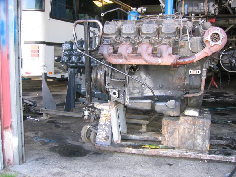

Photo du car de ma femme, il y a 1 an et demi, avant la pose d'autocollants.
Elle a une conduite cool, appréciée des clients, alors que d'autres chauffeurs.... Aujourd'hui quand certains chauffeurs prennent son car, ils sont toujours étonné du bon comportement de celui ci par rapport à l'autre, livré en même temps et ayant le même kilométrage, mais massacré......
Bon voyons un moteur HS :
