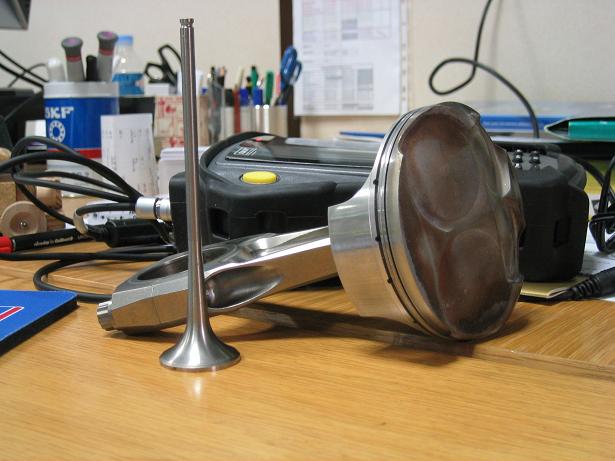

Tiens, j'avais oublié qu'un de mes collègues gardait de belles pièces, alors pour info :
D'après vous, bielle piston et soupape de....., le premier qui répond un moteur diesel se prend une baffe.

Je dirai piston de moteur de F1
En tout cas, si c'est comme le Port Salut, c'est ce qui est écrit dessus

C'est pas écrit dessus, mais effectivement......bisnouk a écrit :Je dirai piston de moteur de F1![]()

Ben presque, les photos portent le nom pistonF1b.JPG et pistonF1c.JPG !The Pater a écrit :C'est pas écrit dessus, mais effectivement......bisnouk a écrit :Je dirai piston de moteur de F1![]()
Alors j'ai pas pris trop de risque !!!

bisnouk a écrit :Ben presque, les photos portent le nom pistonF1b.JPG et pistonF1c.JPG !The Pater a écrit :C'est pas écrit dessus, mais effectivement......bisnouk a écrit :Je dirai piston de moteur de F1![]()
Tu es déclassé, Fred gagne.

L'alésage est important, mais la course faible.Kurios a écrit :Ca me parrait gros pour un moteur de F1, 3,5litres sur un v8 ou v10 ça devrait être plus petit que ça non?
Pour indication, le Renault RS27 (V8, 2,4 litres) avait un alésage de 98 mm (presque 10 cm) pour une course de 40 mm.

Ils cassent par fatigue ; ce qui illustre d'une autre manière que pour des performances pas trop éloignées, les organes d'un Diesel sont nettement plus sollicités...jean-yves 26 a écrit :c'est bien pour ça que les vilos en acier moulé (au lieu de forgé) des diesels cassent comme du fer à ferrer les ânes, parce que prévu pour des essences
Donc bien plus lourds (du moins à l'époque) et devant recevoir d'autres traitements rendant le métal plus tenace (forgeage).
Pour le piston, c'est ce qu'on appelle de "l'épuré" : juste de quoi reprendre la pression des gaz et guidage latéral minimum au moyen d'une jupe rikiki...
Et ça pèse combien, ce bidule?
