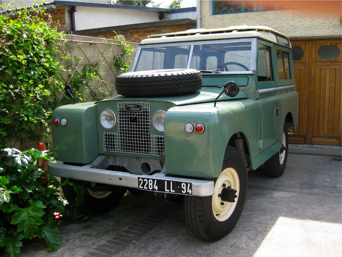

Elle avait cependant stationné dans un champs pendant pas loin de 17 ans.
Nous avons tout d'abord ramené l'engin sur un plateau et voilà à quoi il ressemblait après un sérieux décrassage:
![Image](http://www.hostingpics.net/thumbs/290305Land.jpg)
A part le châssis complètement bouffé, le reste semblait dans un état convenable. En effet le moteur paraissait sain et le tablier,entre autres, aussi.
Le démontage complet a ensuite commencé, mais étant donné l'état du moteur, nous n'avons pas résisté à faire quelques tours de roues (c'est juste pour essayer...)
![Image](http://www.hostingpics.net/thumbs/104587Land2.jpg)
En effet , batterie changée, vidanges, changement des différents filtres et purge des circuits hydrauliques effectués, ça tourne comme une horloge!
![Image](http://www.hostingpics.net/thumbs/343679Land3.jpg)
Nous avons ensuite continué le démontage dans le but de mettre le châssis à nu.
![Image](http://www.hostingpics.net/thumbs/456299Land4.jpg)
Ça prend beaucoup plus de place démonté...
![Image](http://www.hostingpics.net/thumbs/357070Land5.jpg)
Après avoir acheté un châssis neuf, le remontage a commencé, nous avons du faire quelques achats et les pièces sont poncées, (traitées quand c'est nécessaire) et repeintes avant d'être mises en place.
Nous en sommes pour l'instant là:
![Image](http://www.hostingpics.net/thumbs/933712Land6.jpg)
