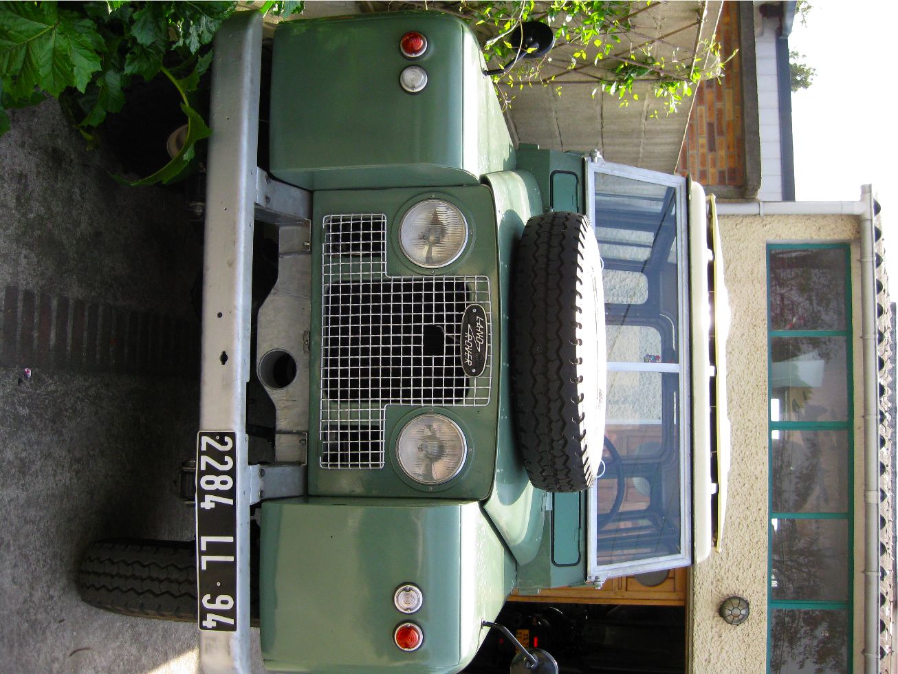

Après quelques années... (en partie consacrées à fouiner consciencieusement sur ce forum), la restauration est terminée!
Ça aura pris le temps qu'il faut
Vous remarquerez sur les photos que la porte arrière est telle qu'elle (elle est complètement pourrie), nous sommes donc à la recherche d'une en meilleur état.
