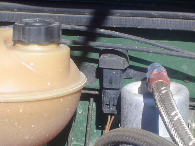

Je pense que le "fil de coupure moteur" est un des fil qui est relié au bouton d'arret à inertie, situé sous le capot.
Je te le montre la photo, mais le mien a été légèrement déplacé pour installer un séparateur d'huile.

Re: fil de "coupure du moteur"
Oui, ta remarque est astucieuse ; l'utilisation du bouton à inertie éviterait l'obligation de réamorcer la pompe ;
ce bouton à inertie est-il un simple interrupteur ?
les 2 fils qui en partent vont-ils à l' ECU ?
Merci, super idée !
Merci, super idée !
Bonne idée
mais attention, il te faudra peut être mettre un relais en intermédiaire (tout dépend du pouvoir de coupure de ton antidémarrage) car le contacteur à inertie agit directement sur le relais général d'alimentation du véhicule. C'est comme si tu coupais le contact. Et cette ligne transite par le fusible numéro 5 qui est un 5 A, Il faut donc que tu t'assures que ton alarme est capable d'encaisser les 5A.
