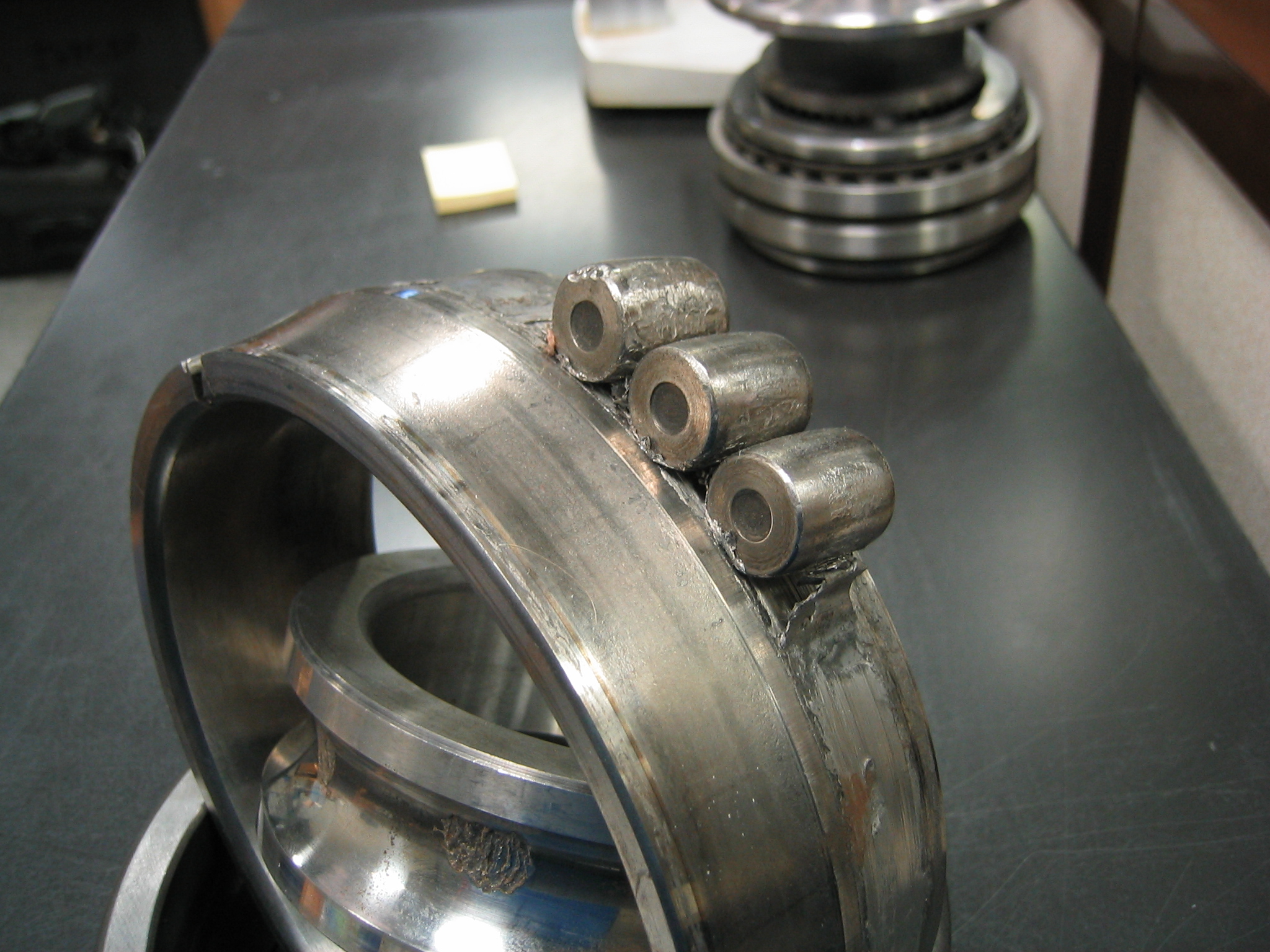

Il y a un phénomène que je connais bien et c'est peut être ce qui doit arriver quelque part dans ta transmission.
C'est le problème de la sous charge.
Je m'explique.
Il faut une charge suffisante pour que les éléments roulants (rouleaux ou billes) roulent entre les pistes. Sans cette charge "minimum" les rouleaux peuvent glisser au lieu de rouler.
Dans la zone déchargé du roulement, le rouleaux n'est plus sous charge entre les deux bagues. Or le frottement contre la cage et le frottement dans le lubrifiant tendent à vouloir ralentir la rotation du rouleau. Dans la zone déchargée il n'y a plus le mouvement des bagues, qui en enserrant le rouleau le font rouler. Le rouleau ralenti.
En entrant dans la zone chargée du roulement, le rouleau doit accélérer en rotation pour suivre le mouvement. Or le rouleau a une masse, donc une inertie qui s'oppose à l'accélération en rotation. Il y a donc un risque de glissement en plus de la rotation dans la zone de charge avec les risques de grippages et d'avarie roulement.
Ces glissements, ou micro glissements provoquent des vibrations qui se transmettent à d'autres éléments mécaniques. Elles sont en général inaudibles, sauf en cas de réel problème. Par contre ses vibrations peuvent être amplifiées lorsqu'elles arrivent à un élément qui a une fréquence propre proche de la fréquence de la vibration.
Dans ta transmission, quand tu ne transmets plus aucun couple (limite entre moteur "moteur" et "frein" moteur), tu n'as plus d'efforts sur les dentures et les roulements ne supportent que le poids des pièces, ce qui peut être insuffisant dans certains cas. Ces cas peuvent apparaitre uniquement après un certain kilométrage. Par exemple, un cage usée de roulement laissera plus de liberté aux rouleaux qui se mettront plus facilement dans une mauvaise position dans la zone déchargée ou vibrera avec une plus grosse amplitude.
Le phénomène est complexe, dépend de nombreux paramètres, peut se produire sans conséquences néfastes ou peut être annonciateur de problèmes à venir.
A mon avis, même si le grippage par sous charge peut provoquer une avarie soudaine (statistiquement rare sur un véhicule), évite de rester dans la plage de fonctionnement donnant les vibrations et continue de rouler tant que tu n'as pas de bruits suspect sous charge.
Rouleaux soudées sur la piste avec des restes de cage suite à un fonctionnement avec charge insuffisante.
