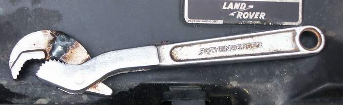

Re: Etrier de frein a 4 durites
Y'a mieux que la pince étau:
Bon, la soudure est en option :mrgreen: et ca existe en plus petit... par contre ou trouver ca!
Sinon, toujours utiliser une clée a pipe (juste pour débloquer) ou a oeil pour ces vis de purge, et jamais de clée plate...
