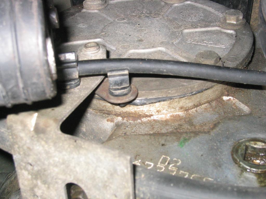

Re: Autopsie d'une LT230T
Voici une photo de ma BT au niveau du couvercle PTO.
On voit nettement la pâte à joint noire mise en place en usine. Cette BT n'ayant jamais été démontée, ni même seulement un couvercle.
