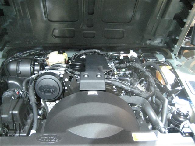

Après un coup d'oeil plus attentif sous le capot, il y a effectivement une dérivation depuis le collecteur jusqu'à la culasse, qui mérite bien de s'appeller EGR (exhaust gas recirculation). Mais désolé, pas de la marque 'P-TAIN'. Je pencherais plutôt pour du Siemens (?). Ré-appelé Ford (made in Germany). A vérifier.rickit a écrit :P-TAIN d'EGR
Du coup je suis retourné voir, parmi les préparations du Td4, si certaines préparations proposent de neutraliser cette vanne. Il y a Matzker en préparation dite 'compétition' (sans doute pour les questions réglementaires, qui n'autorisent pas à proposer la suppression de cette vanne EGR pour un usage courant).
Je vais me renseigner. Il y a un atelier 4x4 en Normandie, dans le Calvados, qui distribue les préparations Matzker. A suivre.

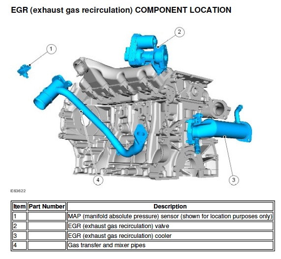

Tu verras sur le schema et sur la photo ci-joints comment la vanne se présente. Et si tu vas sur le site http://www.defender2.net tu liras les expériences d'ablation de la vanne remplacée par une plaque de cache (blanking plate).okan a écrit :je n'ai pas trouvé s'il existait un tel kit pour le moteur TD4, ni si il existait véritablement une vanne EGR
Le petit détail agaçant c'est que l'ECM ne reçoit plus un signal correspondant aux valeurs pour lequel il est programmé, il émet des codes de défaillance et la loupiotte d'alerte MIL (malfunction indicator light) s'allume et se rallume même après effacement des codes d'erreur. Certains ont réussi a "trompé" l'ECM en forant un orifice dans la plaque de cache, je trouve que c'est approximatif comme "petit" moyen.
Bref, pour ma part le Def fonctionne bien avec l'EGR, et j'ai trouvé chez Ford le bulletin technique (du Transit) qui explique et qui montre comment la démonter et la nettoyer.
