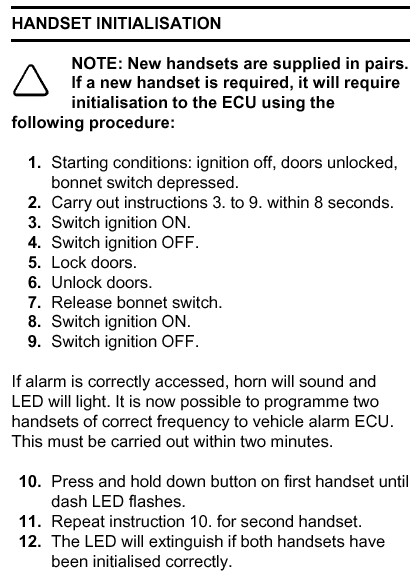

Bon, avant de chercher du côté de l'antenne j'ai ouvert ma télécommande.
Les entrailles font un peu peur, il y a des composants déssoudés sur la carte mère, je me demande comment elle fait pour marcher encore...
On en trouve des neuves pas trop chères sur ebay.co.uk donc je me suis penché sur la procédure de programmation.
Le manuel d'atelier dit ça :
Quelqu'un a déjà essayé ?
Ce qui me chagrine c'est le fait que visiblement il faille programmer deux telco en même temps pour que la procédure soit bouclée - pas envie d'en acheter deux.
Si elle marche encore, pensez vous qu'on puisse utiliser la vieille telco pour compléter la paire lors de la procédure ?

Re: Disco 300TDI : fonctionnement fermeture centralisée par plip
Message non lu par Klug »
mode perso on
Si tu en trouves pour RRC SoftDash, tu m'en prends une paire ?
mode perso off
Concernant la procédure, pose la question à Gérard, je suis sûr qu'il sait.
